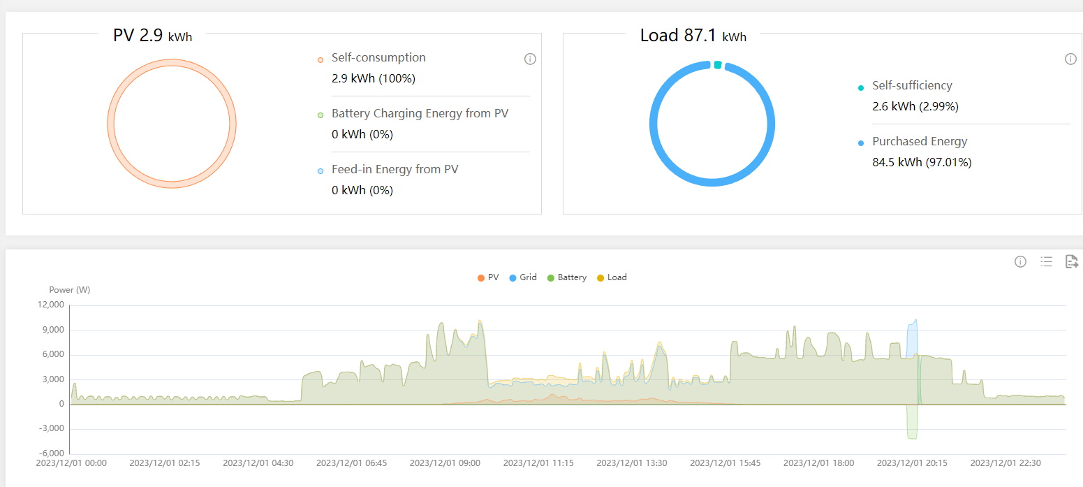

Was für eine AT hattet ihr die letzten Tage?
Welche RT habt ihr?
Werden alle Räume angenehm warm? Vielleicht manche Wärmer als gewollt?
Wie ist die Heizkurve? Wie die Vorlauftemperatur?
Je nach AT ist da ja kein Durchschnitt. Und am Anfang ist immer noch mehr Baufeuchte im Haus, das erste Jahr ist der Heizenergiebedarf immer noch größer als später.
AT zwischen +5 und -3 Grad
RT ca. 25/26 Grad (nicht gemessen) Thermostate überall fast voll aufgedreht
Heizkurve 0,5, Vorlauftemperatur 31,5 Grad
Ich habe gem. Energieausweis mit viel weniger gerechnet. Klar jetzt ist Winter, aber wenn das 3-4 Monate so bleibt, bedeutet das ja Stromkosten von 400 Euro pro Monat (!) Da kann doch was nict stimmen?

Das Thermostat ist wurst.
RT bitte mal messen (gibt sehr günstige Thermometer, davon einfach mal ein paar im Haus verteilen.
Wenn 25-26° stimmen sollten (was bei Vorlauf von 31,5°C durchaus sein kann), dann muss dir klar sein, dass das etwa 4-6°C wärmer ist als "normal". Die DIN gibt 20° Cfür Aufenthaltsräume und 24°C für Badezimmer vor.
Es ist häufig üblich in modernen Neubauten 21-22°C anzustreben, aber 25°C ist schon echt mollig warm und normalerweise eher für Kaminhäuser üblich.
Die Heizkurve mit 0,5 ist auch viel zu hoch für nen Neubau. Ich hab nen KfW-70 Haus und fahre mit 0,15er Heizkurve. Allerdings schaffe ich dann meine eingestellte WT auch nicht (ich steuere aber auch anders).
Probier mal die WT wenigstens auf 23°C runter zu stellen und die Heizkurve wenigstens auf 0,2 runter. Dann mal zwei Tage abwarten. Wenn es irgendwo zu kalt wird musst du entweder mit WT wieder hoch oder doch steilere Kurve einstellen. Da gibts verschiedene Philosophien.
Google mal unter hydraulischer und thermischer Abgleich...

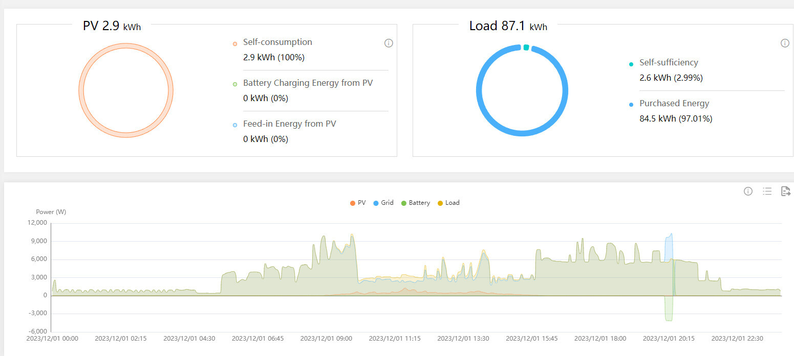

PV 2.9 kWh, Last 87.1 kWh; Selbstversorgung 2.6 kWh, gekaufte 84.5 kWh
Das war gestern. Das ist aber der Gesamtverbrauch, inklusive Autoladen und Geburtstagsparty mit Kuchenbacken usw. =D
Buchsbaum
Seitdem also 4,5 Tage haben wir 160kwh verbraucht. Das kommt mir extrem vor. Kann das sein im Winter?
Was jammerst du denn rum? Du heizt elektrisch, du fährst ein E-Auto und verbrauchst 40 kWh am Tag. Und ja es ist Winter.
