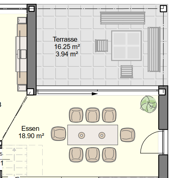

Habe ich doch jetzt, so wie beschrieben? Im Plan stehen die NGF der Räume drin, die habe ich addiert und komme auf 216,99 m² (ohne Garten, Pool, Sommerhaus der Stars oder eine mögliche Jagdresidenz).
KarstenausNRW
Möglicherweise bin ich bei den Begriffen BGF und NGF verrutscht. Ich habe mir nochmal den Plan genommen und die NGF zusammengerechnet: 216,99 m² inkl. der im EG zurückspringenden Terrasse und den Flächen, die nur teilweise gerechnet werden. Damit komme ich beim Angebotspreis von 525 k für die beschriebene Leistung auf 2419 Euro pro m² NGF.
NGF ist aber nicht gleich Wohnfläche. Hast Du keine Wohnflächenberechnung vorliegen? Also die Terrasse z.B. würdest Du rausrechnen müssen, um am Ende einen Vergleichspreis zu den hier genannten Werten zu erhalten.

So langsam wird es irgendwie anstrengend. So z.B. steht ein Zimmer im Plan:
Grundriss eines Hauses: Terrasse mit Sitzgruppe oben, Essbereich mit Tisch und Stühlen unten.
Den Wert habe ich genommen. Bei Fluren steht beispielsweise wie bei der Terrasse noch ein kleinerer Wert dabei, hier habe ich diesen in die Addition genommen. Das steht auch so in der Geschossflächenberechnung unter NGF. Entgeht mir hier gewaltig was?

Also bei mir gibt es in den Unterlagen des Bauantrags:
Baubeschreibung
Bruttogrundfläche (BGF R): 201,30m²
Netto-Raumfläche (NRF): 162,83m²
Formular für das Amt für Statistik
Wohnfläche (Wohnflächenverordnung): 155m²
Also ohne die Angaben in den Grundrissen Blätter, wo das jeweils draufsteht.

Nettoraumfläche ist dann wohl die Nutzfläche. Nettoraumfläche ist nämlich nochmal weniger als Nettogrundfläche.
Bei 162,83m2 bist du bei etwa 2950€/m2 und mit Elektro ~3100€/m2 (und evtl. zzgl. Malerarbeiten). Somit also nicht günstig und auch oberhalb des "Forumsmantra".
