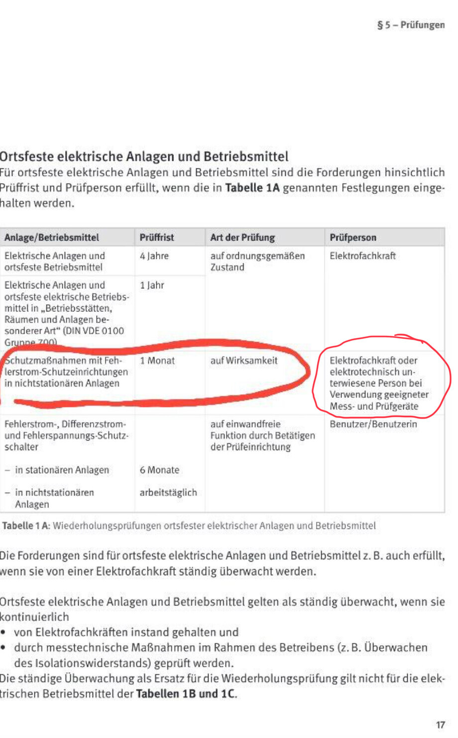

Uns wurde für den Baustromverteiler ein Wartungsvertrag angeboten. Die Wartung soll monatlich erfolgen und es wird ein Prüfprotokoll erstellt. Kosten pro Monat 142,80€.
Braucht man so einen Wartungsvertrag?

Gregor_K
07.10.23 12:23
Die monatliche Prüfung kann auch von einer elektrotechnisch unterwiesen Person gemacht werden. Siehe auch Bildschirmfoto. Für Unternehmen ist diese Prüfung aber tatsächlich Pflicht.
Ausschnitt aus Regelwerk: Tabelle zu Prüfungen ortsfester elektrischer Anlagen und FI-Schutz.

07.10.23 12:54
Ja. Aber auch die EuP muss hinfahren, den Knopf drücken, protokollieren und dann wieder zurückfahren. Das kostet keine 140 EUR, aber ne Stunde muss man rechnen, also 60, 70 EUR kommen da schon zusammen.
