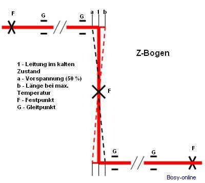

ich kenne den Grundsatz, dass bei der Verrohrung der Heizung mit Kupferrohr (das sollte ja der Standard sein) immer alle 10m Rohrlänge ein Kompensator eingebaut werden muss. Kling logisch, hab ich auch schon gesehen. Frage ist: gibt es eine Norm, eine Herstellervorschrift oder dgl., die das vorschreibt? Also Kamm man machen oder ist Vorschrift? Ich freue mich auch sachkundige Antworten.

Wie gesagt,du mußt schauen was an den Enden passiert. Ab wann wird dort die Ausdehnung zum Problem.
Technisches Haustechnik-Leitungsdiagramm mit Z-Bogen und Markierungen
Vicky Pedia11.03.20 00:39
@hegi___ endlich mal ne Aussage! Aber auch in Deiner Darstellung kann ich keine Längen un dgl abnehmen. Habe Leitungslängen bis 14 m und jeder sagt etwas anderes. Bin eben verunsichert. Momentan heizt es und alles ist gut aber komme ich mal früh und alles ist geflutet?

Das selbe habe ich ein paar Posts vorher schon mal geschrieben
Also bei 14 Meter hast du ca.10 mm Ausdehnung bei einem Temperatur Delta von 40k.
Da würde ich erfahrungsgemäß Kompensatoren einbauen.

Danke, werde sicherheitshalber welche einbauen lassen. Schlechter wird es dadurch nicht.
