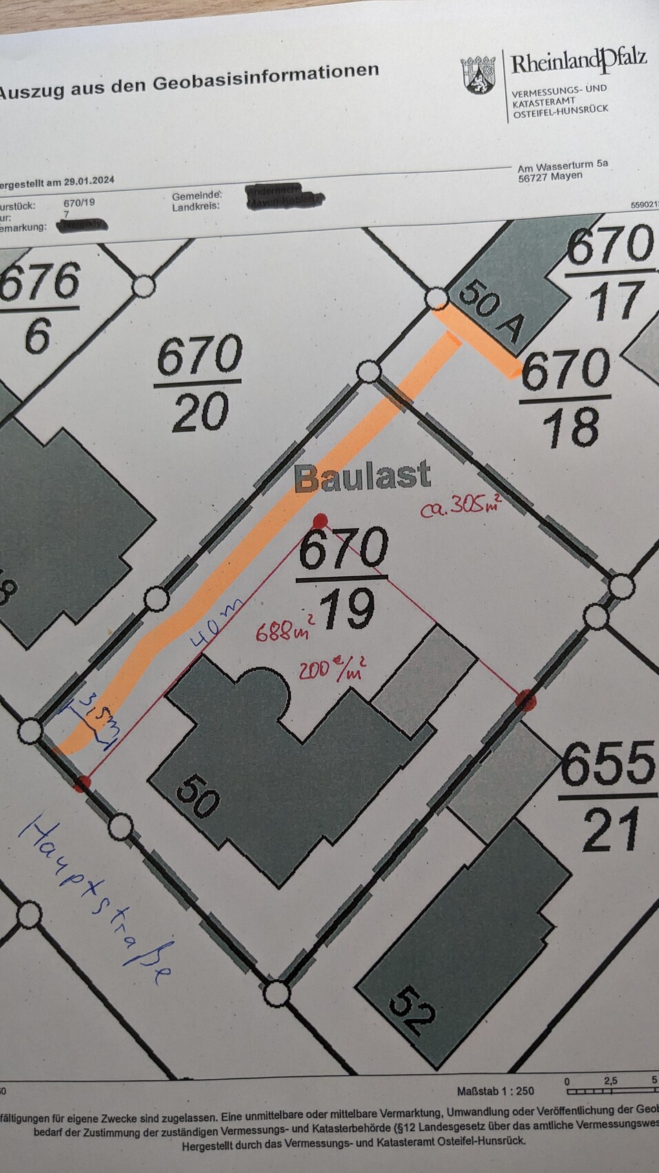

Stell doch mal einen Lageplan vom Grundstück mit dem Haus rein. Dann kann man schon mehr sagen.
cp03525
14.06.24 15:42
Haus 50 A dünne Wände, Flachdach EG und OG je 40qm, freistehend, kein Keller, nur Streifenfundament, soll abgerissen und über 40 m Länge, 3,5m breite, gepflasterte Zufahrt abtransportiert und entsorgt werden.
Kartenplan eines Grundstücks mit Baulast, Parzellen 670/19, 670/20, Gebäudestruktur.
Buchsbaum066
15.06.24 14:21
Ein Abriss wäre sicher sinnvoll. Aber. Das steht genau auf der Grenze. Ein Abriss bedeutet dann den Verlust dieser Bebauung.
Man müsste klären ob man vielleicht das alte Haus stehen lässt und in einen Neubau einbindet um den Status zu behalten.
