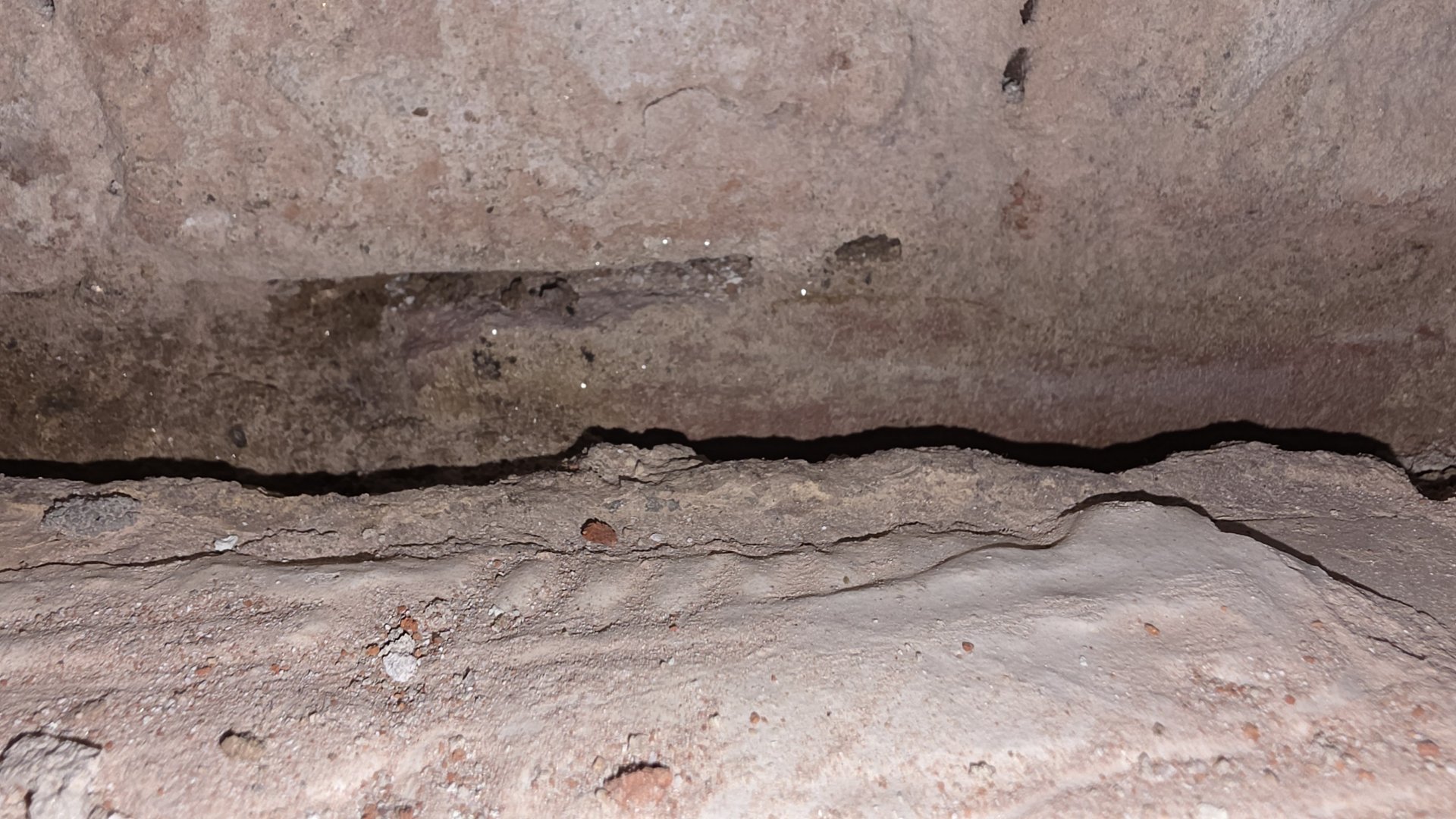

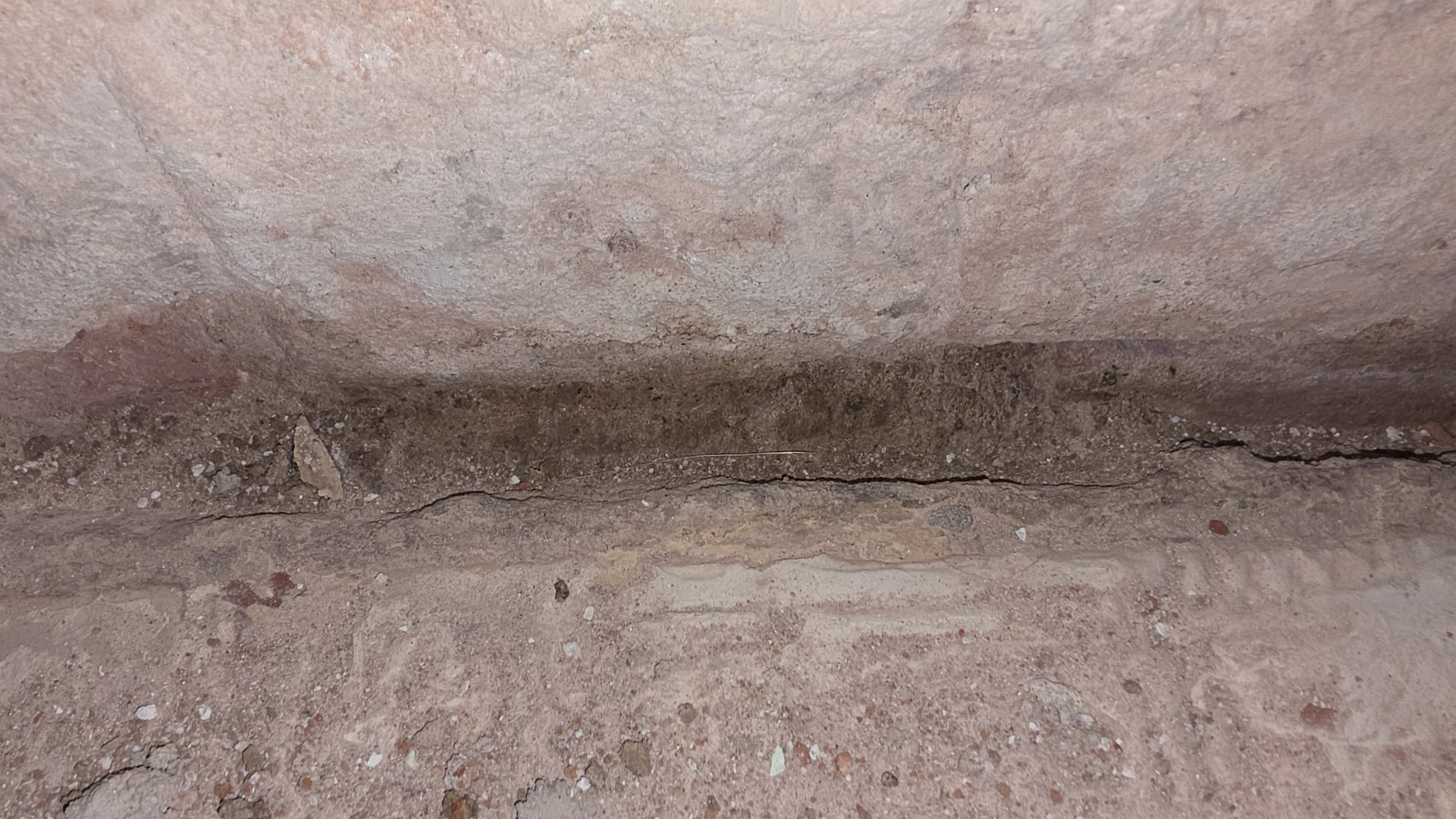

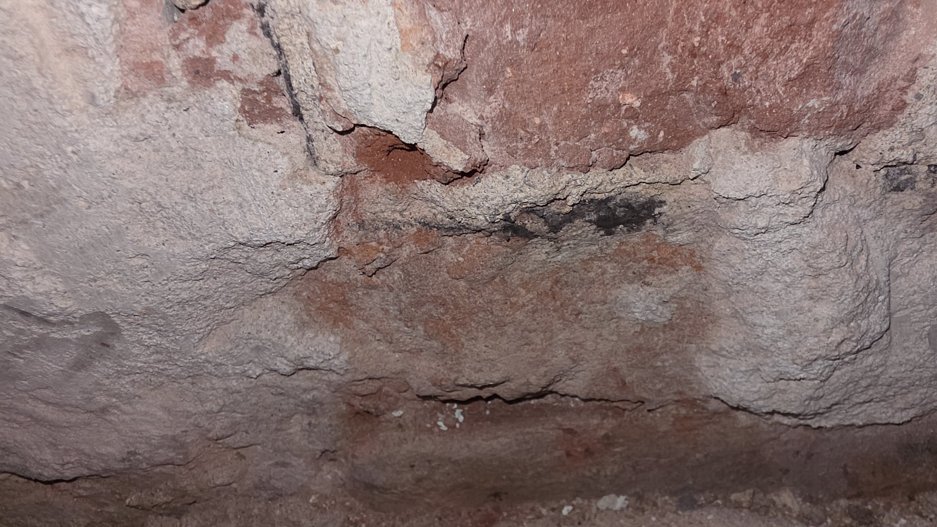

Wie wäre hier die empfohlene Vorgehensweise?
Wir beabsichtigen, die Wand vollständig neu zu verputzen. Dabei wurde festgestellt, dass die erste Ziegelreihe Feuchtigkeit aufweist, während die Horizontalsperre erst auf der zweiten Ziegelreihe beginnt. Welche Maßnahmen sind zu ergreifen, um auch die unterste Ziegelreihe trockenzulegen? Es handelt sich um ein Gebäude aus dem Baujahr 1910 mit Bruchsteinmauerwerk im Kellerbereich.
Küche höhe alten Kachel Fliese Fußboden:

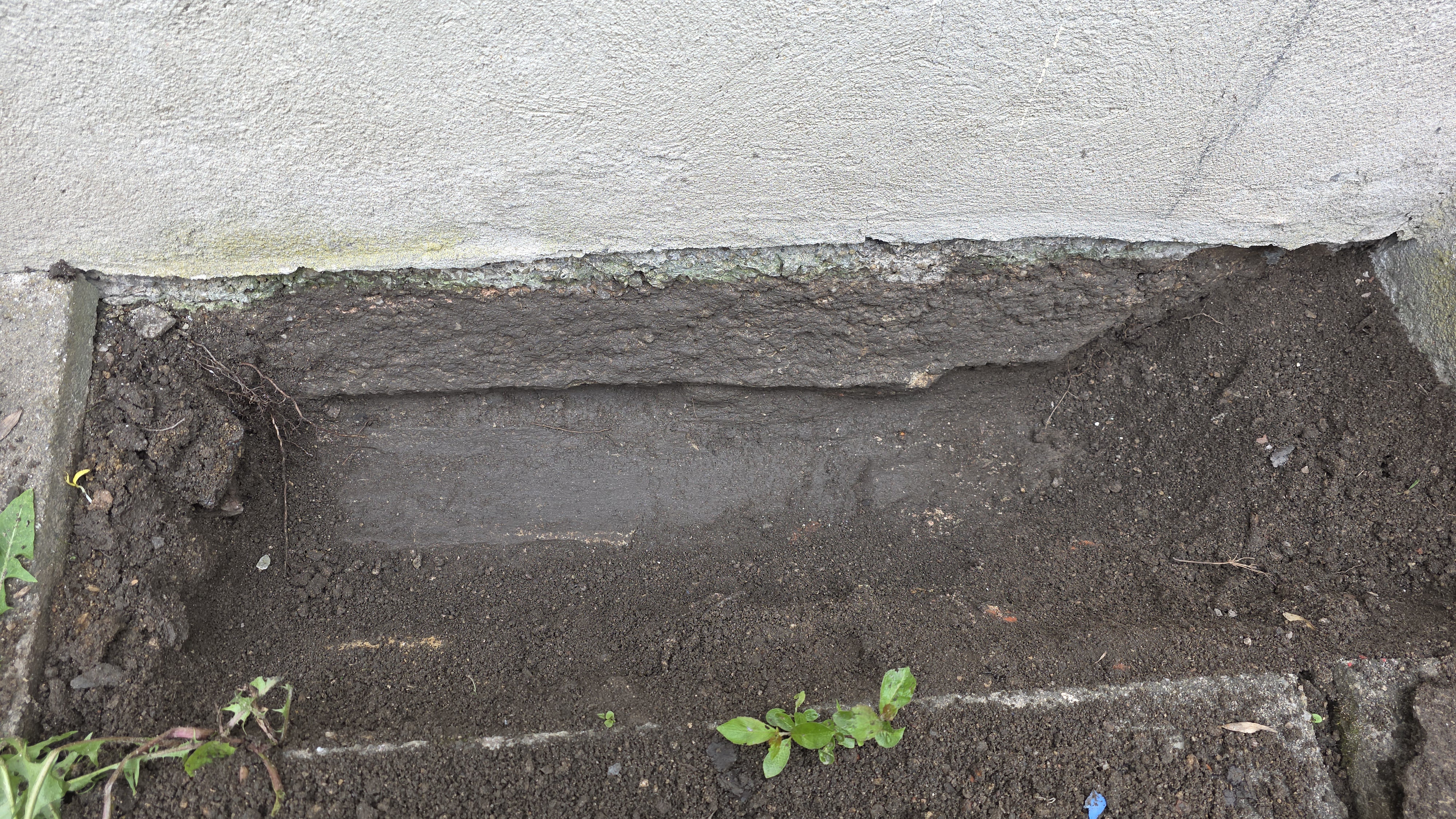

Sockel außen:

An sich einfach:
  • komplett abgraben bis zum realen "Boden"
  • eventuelle Behandlung der Mauer, je nach realem Zustand
  • dann alles wieder auffüllen und eine entsprechende Sperre zur Wand einsetzen - am Ende war es bei uns eine schlichte Noppenbahn, seitdem ist Ruhe
walkers
09.05.26 15:11
Wir hatten erst überlegt die Seite im Hang komplett mit Drainage + Schwarzewanne trockenlegen zu lassen, allerdings waren für 1 seite die rund 23.000,00 € ganzschön teuer. Daher lassen wir dies.
Dann werden wir mal dies so machen ggf. nochmal eine Sperrschicht einbauen das nur der Bruchstein feucht/nass bleibt.
Aufgraben bis zum Fundamentboden? Da die küche nicht unterkellert ist.
