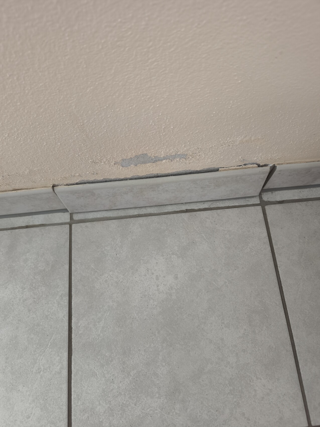

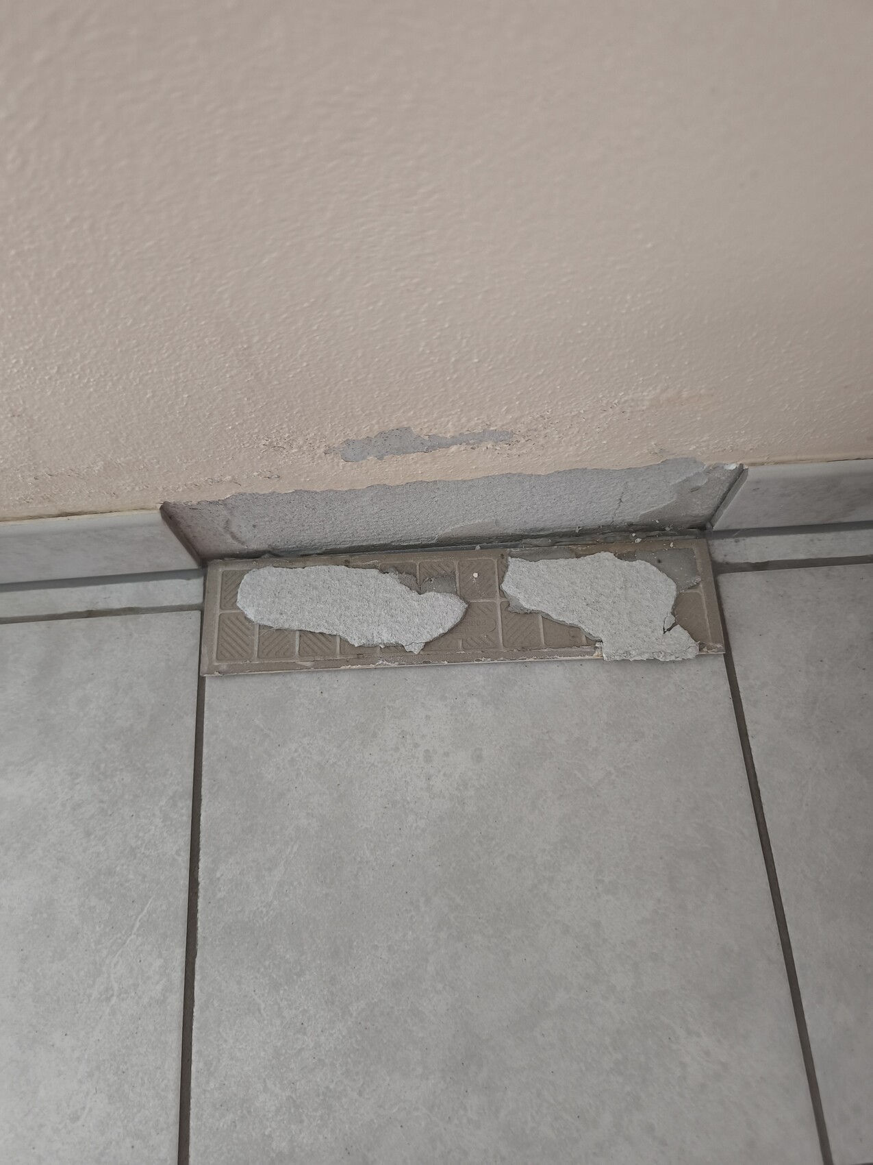

ich hatte etwas Feuchtigkeit und wollte mal schauen, wie es hinter der Wandfliesse aussieht.
Alles OK.
Jetzt will ich sie wieder befestigen.
Hat bitte jemand einen Tipp, wie ich das am besten mache?
Danke und Gruß

Einfach Montageklebstoff punktuell dünn auftragen.

05.12.25 18:07
Normaler Montageklebstoff. Das braucht nix spezielles - Das hällt danach besser als jede andere Fliese. Fugen würde ich einfachheithalber gleich mit demselben Sikikon verfugen wie die Fuge unten. Ansonsten selbes Material nehmen wie der gesamte Bereich verfugt wurde...
Nauer
05.12.25 18:10
Eventuell die Rückstände an der Fliese entfernen, damit sie nicht zuweit vorsteht. Oder eben einfach sehr dünn Klebstoff auftragen.
Wenn du passendes Silikon hast, kannst Du auch einfach mit Silikon kleben und musst nicht ne extra Kartusche Kleber kaufen.
