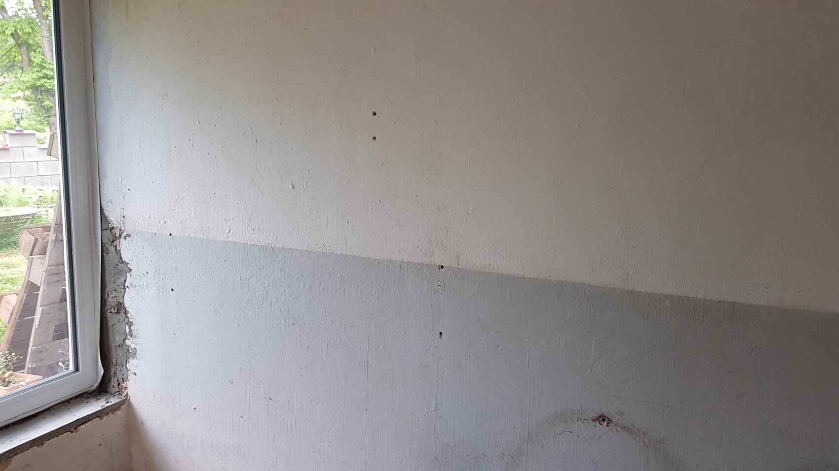

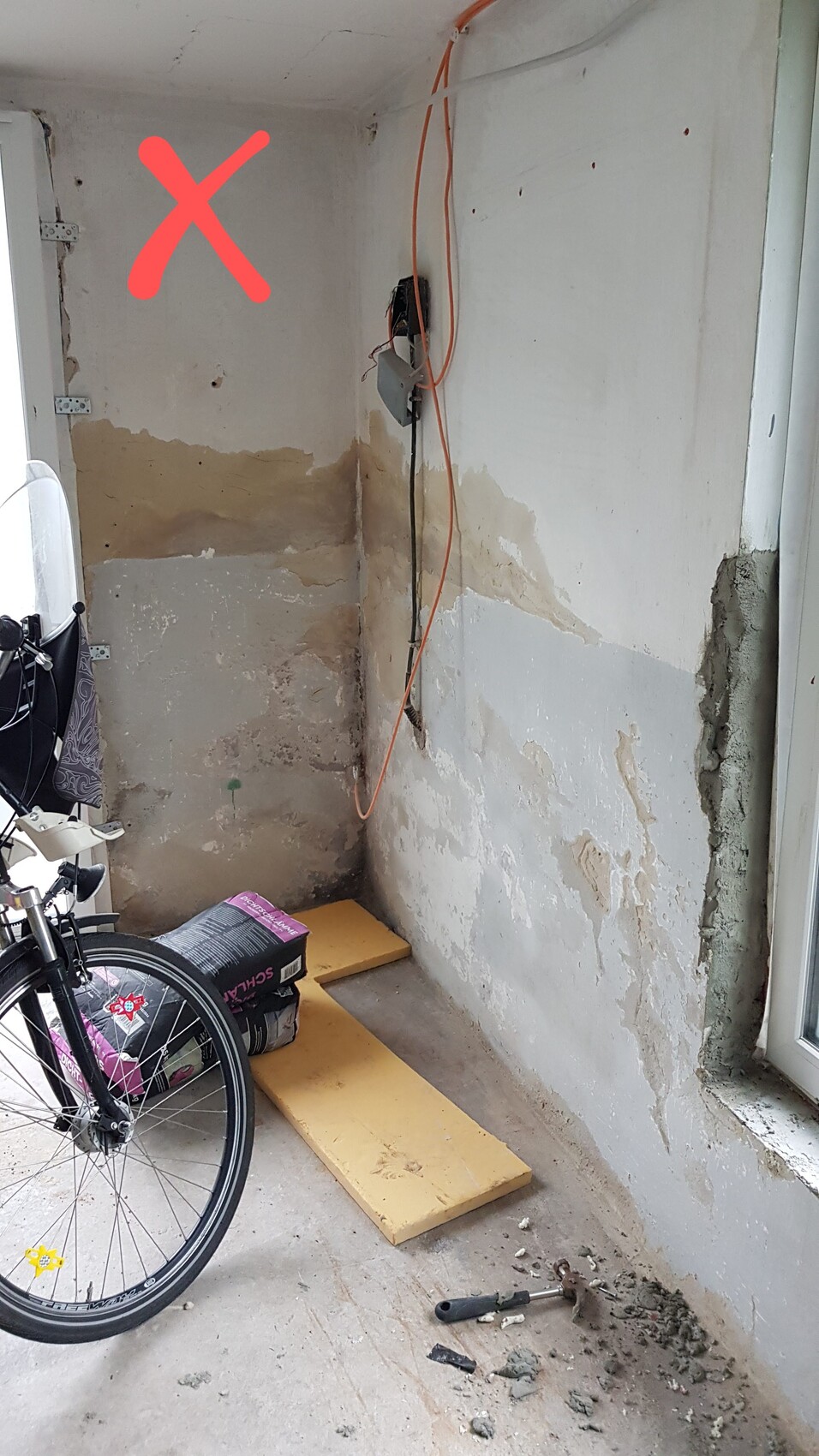

ich habe eine 20qm Tiefgarage, deren Einfahrt im Erdreich ist, der Rest allerdings überirdisch (5qm gegen Erdreich, 5qm gegen Außenluft)
Diesen Raum möchte ich zu Büro/Fitness umfunktionieren. Genehmigung liegt vor.
Aufgrund der geringen Deckenhöhe (216cm) wollte ich keine Fußboden oder Deckenheizung, sondern einmal eine Wandheizung ausprobieren.
Geheizt wird im Haus mit einem Öl-Brennwertgerät und Heizkörpern.
Aufgrund der Fitness ist in Zukunft ein Klimagerät angedacht.
Hier Bilder der Wände (das rote Kreuz ignorieren):
Renovierungsbereich im Innenraum mit freiliegenden Leitungen, Bauabfällen und rotem X.
Wand mit abgeblättertem Putz; beige Flecken auf weißer Oberfläche.
Nahaufnahme verwitterter Baumrinde mit braunen und grauen Flecken und rauer Textur
Helle Oberseite und graue Unterseite einer Wand mit Löchern; links Fenster mit Außenblick.

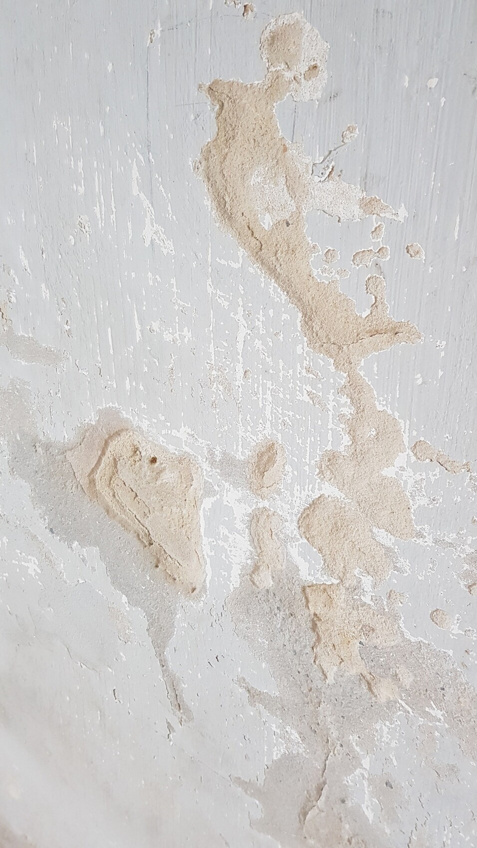

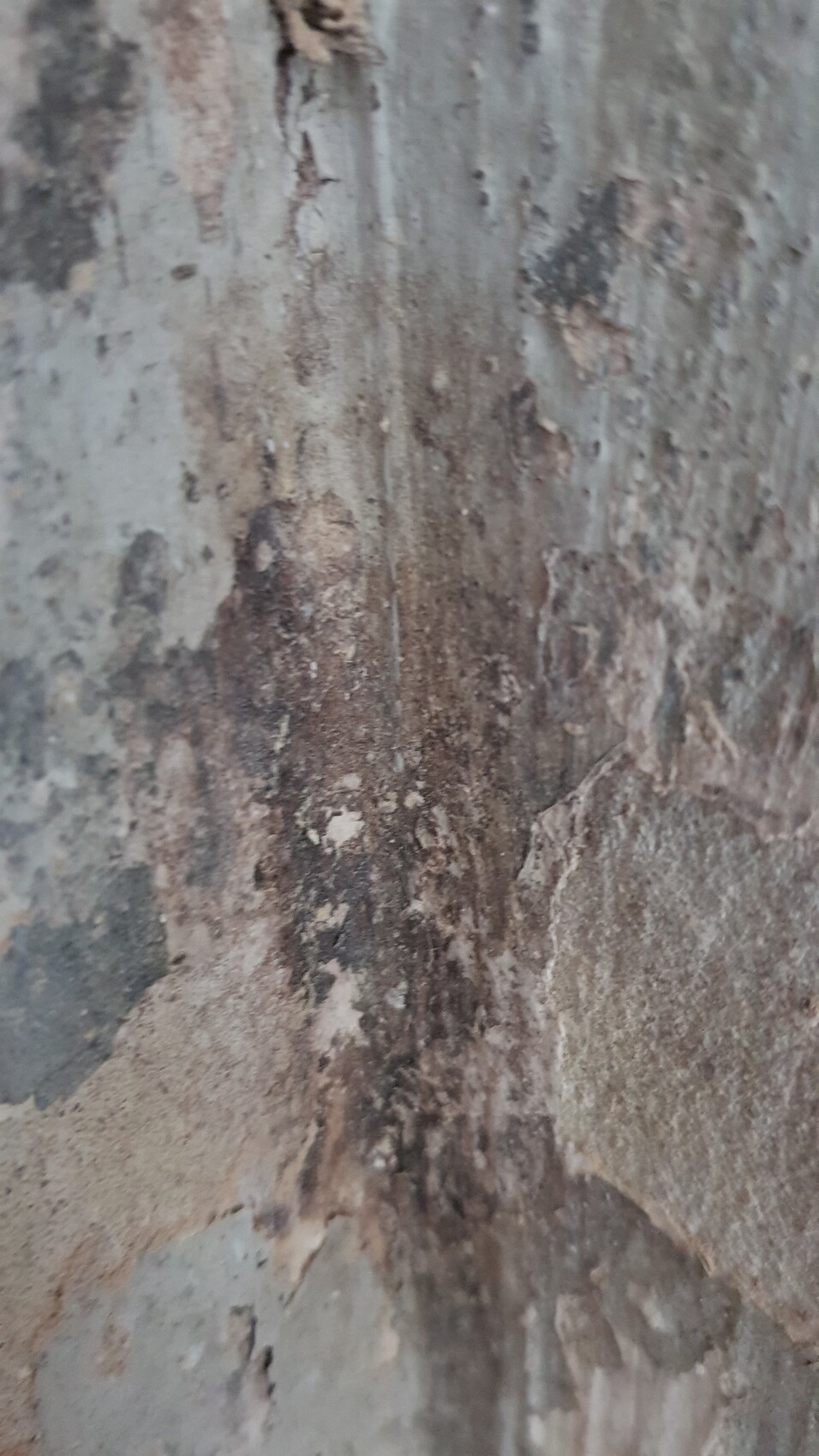

Die schwarzen Stellen in der Ecke ist glaube ich kein Schimmel. Nahaufnahmen deshalb mal anbei.
Die Wand ist 36cm dick, von 1964 und laut Architektenplan verbaute Schlackensteine. Beim Fenstertausch hat es für mich nach Schlacken-Hohlblock ausgehen.

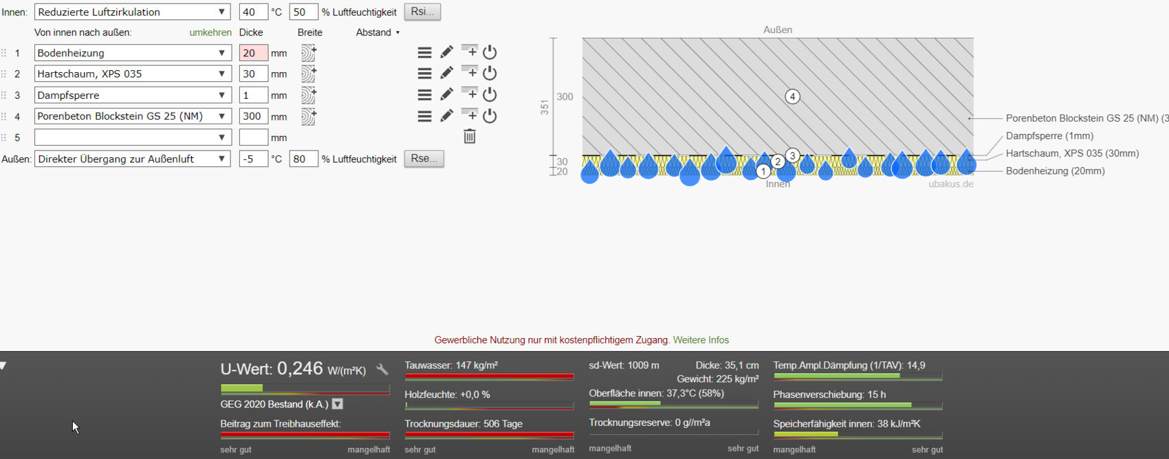

Nun hatte ich folgenden Wandaufbau vor:
Auf die bestehende Wand wie sie ist (freigelegt, verputzt und gestrichen) Betonkontakt auftragen
(Dichtschlämme gegen Feuchte aus dem Erdreich (Wand ist aber nach letzten kräftigen Regenphasen weiterhin trocken geblieben))
3cm XPS Dämmung auftragen
Wandheizung
Lehmputz
Gesamtaufbau 5-6cm.
Kostenpunkt <1600 €
Ich habe nur die Befürchtung, dass ich mir durch den Betonkontakt als quasi "diffusionsdichte" Schicht den Taupunkt ins Haus hole und damit den Schimmel hinter der Dämmung. Gemäß dieser Berechnung:
Querschnitt Bodenaufbau mit Bodenheizung, XPS, Dampsperre und Porenbeton 300mm.
