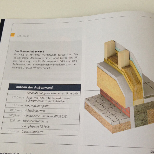

Guten Morgen, allseits!
Wisst ihr vielleicht, ob die Holzständerkonstruktion bzw. Wandaufbau von Danwood zeitgemäß ist wie bei anderen Fertighausanbieter. Mir sagte man, man habe bereits solche Wandaufbau vor 10 Jahren schon mal gebaut. Es gäbe was Besseres. Aber wir verglichen auch mit anderen Fertighausanbieter und sehen keinen Unterschied. Wisst ihr was über den Wandaufbau von Danwood? Eure Erfahrung?
Danke schön für die Antworten schon mal!

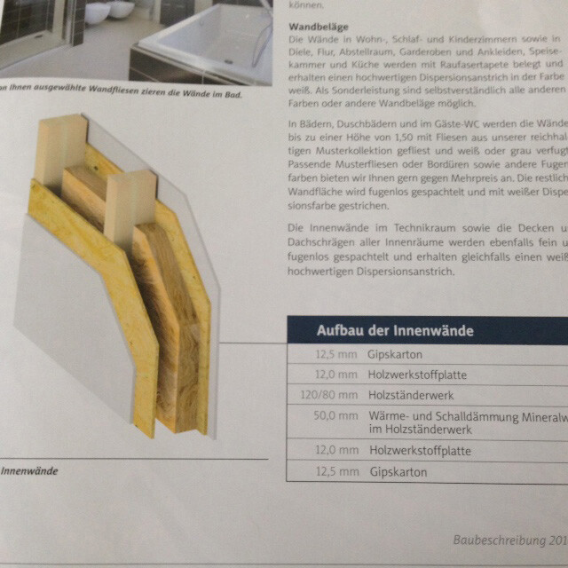

Hier die Abbildungen.
Schnittbild einer Außenwand: Holzständerwerk, Dämmung, Putzlage und Bodenaufbau.
Querschnitt einer Innenwand: Holzständerwerk mit Dämmung und Gipskartonplatten.

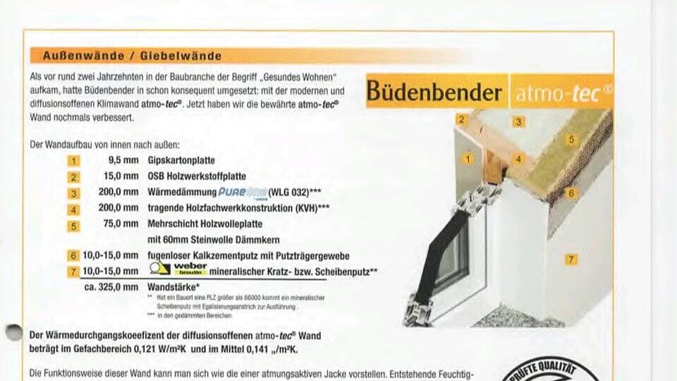

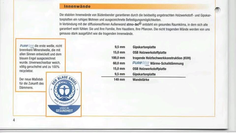

Unser Wandaufbau schaut so aus:
Innenwandaufbau mit Gipskarton, OSB, KVH und Dämmung; Blau-Engel-Logo.
Querschnitt einer Außenwand mit Dämmung, Fensterrahmen und nummerierten Bauteilschichten.
Uwe8228.04.16 12:49
Ich weiß nicht, ob ich bei einem Holzrahmenbau noch Kunststoff außen darauf haben wollen würde ...
