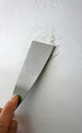

Die aus Holz selbst gebaute Rakete ist total cool im Wohnzimmer gestartet und wenig später sieht die Wand wegen Notlandung dann so aus...
Hand mit Spachtel glättet Spachtelmasse an einer Wand während Renovierung
Ich kann ja nicht jedes Mal wegen sowas nen Maler kommen lassen oder die gesamte Wand streichen. Und mit Nachwuchs zuhause während Corona kann ich die Kinder ja auch nicht immer zusammenfalten, wenn mal was daneben geht. Ich mag das darum regelmäßig ausbessern und in top Zustand halten.
