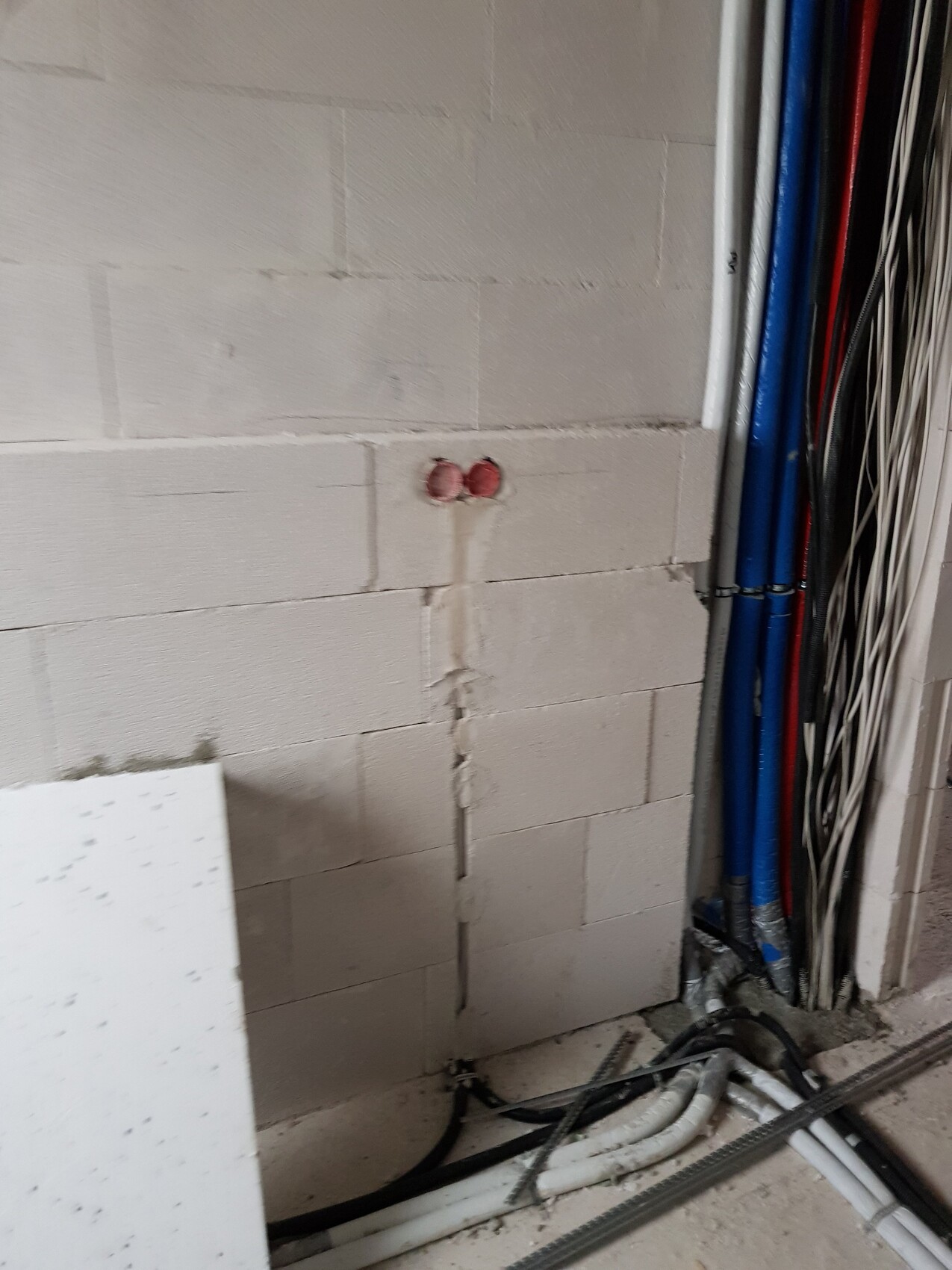

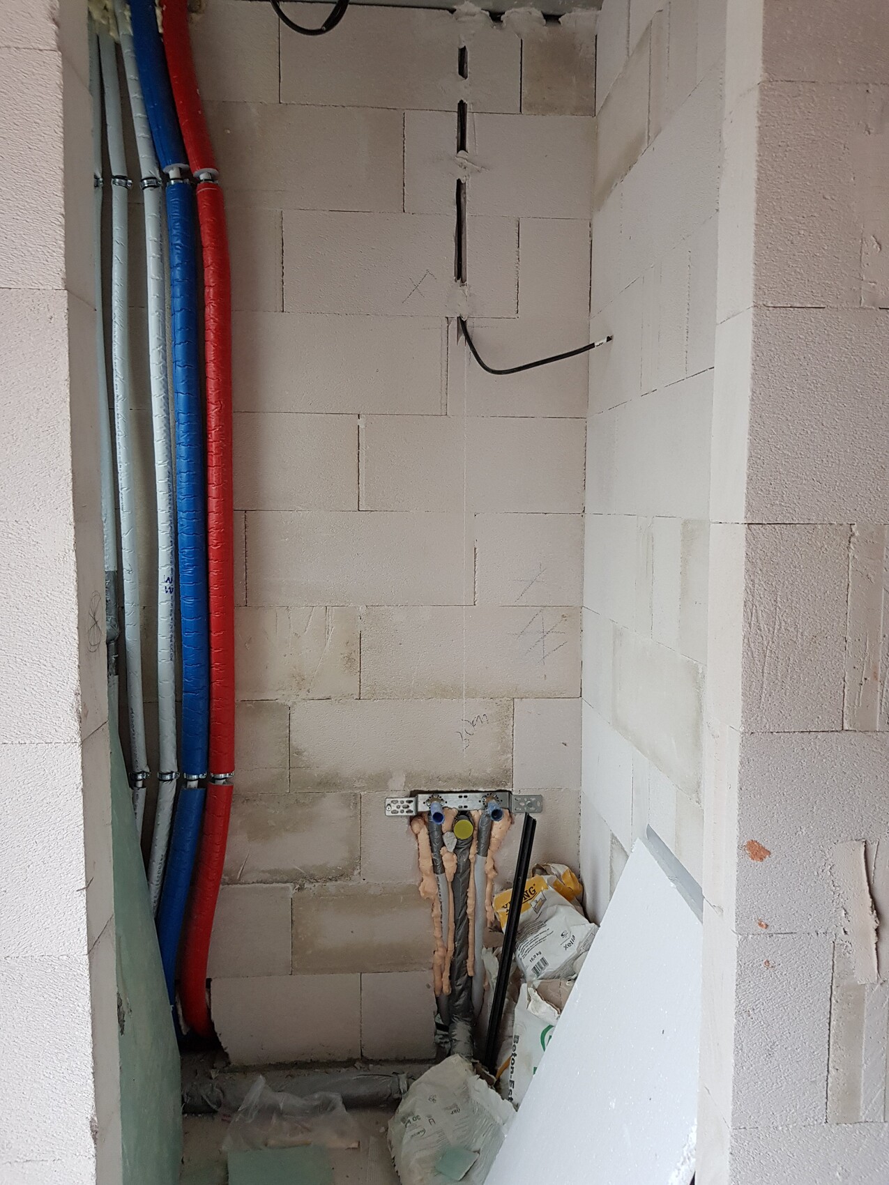

wir haben diese Jahr ein Haus gekauft und haben leider die letzten Woche große Probleme mit der Lautstärke der Wärmepumpe. Die Lautstärke an sich im Heizraum ist ok und wenn wir die Türen schließen kaum hörbar, allerdings überträgt sich der Schall sehr stark über die Leitungen in die Etage darüber (hier liegen unsere Schlafzimmer) und wir hören die Wärmepumpe über unsere Wände. Was dazu führt das wir teilweise die Sicherung in der Nacht raus machen oder auf die Couch ausweichen... 🙁
Ich bin daher gerade dabei mich in das ganze Thema Wärmepumpe und Schallisolierung einzulesen. Dabei habe ich mir auch nochmal die Rohbaubilder angeschaut, hier sehe ich das die Rohre scheinbar abgeschirmt sind, an den Stellen wo die Schellen sitzen sind die Rohre aber nicht isoliert.... ist das so ok, kann sich hierüber der Schall ausbreiten?
Kellerwand aus Porenbetonblöcken mit zwei roten Rohranschlüssen; daneben viele Kabel und Rohre.
Installationsraum mit farbigen Wasserleitungen (rot/blau) an der Wand.
Fällt euch sonst etwas auf, oder habt ihr eine Idee was das Problem sein könnte oder was wir jetzt tun könnten?

Sofortmaßnahme wäre ne Absenkung oder Sperre, damit sie nachts nicht läuft.
Schallübertragung ist in Ferndiagnose schwierig. Wende dich an den Erbauer der Anlage.

Hast du Bilder von der Wärmepumpe? Steht sie auf einem Podest oder hängt sie?
Kurzfristig hilft eine Taganhebung um 2 Grad und nachts eine Sperre.
