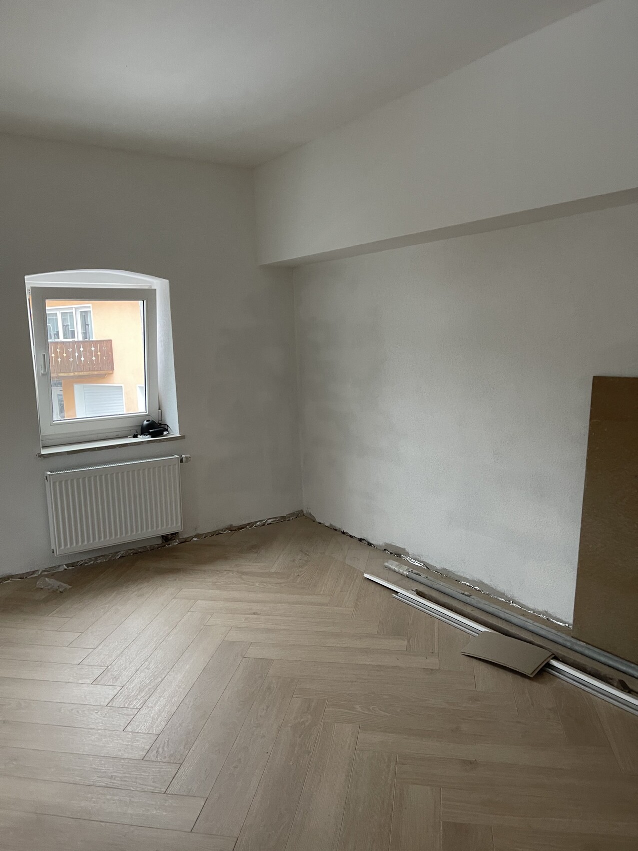

Lara Julia02.12.21 23:20Kernsanierung eines alten Bauernhauses. Gas, Wasser, Strom - alles wurde neu gemacht. Seit 3 Tagen haben wir nun Endlich auch Heizung!! Unsere vor gut 1 Monat gestrichenen Wände werden nun stark fleckig (wie auf Foto zu erkennen). Wir Lüften jeden Tag und haben die Heizkörper auf Stufe 2-3. Seit heute haben wir ebenso auch Bautrockner aufgestellt. Uns ist bewusst dass es einige Zeit dauert bis aus einem so alten Haus die Feuchtigkeit entflieht.
Lara Julia schrieb:
Uns ist bewusst dass es einige Zeit dauert bis aus einem so alten Haus die Feuchtigkeit entflieht.Du fragst ja jetzt nichts.… so sollte Dir klar sein, dass man erst den Bautrockner anschmeißt, dann die Luftfeuchtigkeit sowie die Wandfeuchte kontrolliert und dann erst streicht.
… so sollte Dir klar sein, dass man erst den Bautrockner anschmeißt, dann die Luftfeuchtigkeit sowie die Wandfeuchte kontrolliert und dann erst streicht.das war uns nicht klar - nein. Die Flecken gehen nach nur 24 Stunden mit Bautrockner bereits gut weg. Danke!
