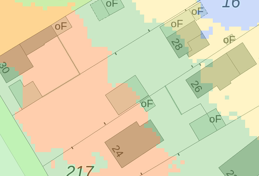

Tassimat
24.12.21 00:10
Autsch.
Wenn du keinen Bock auf ein Wochenende mit Pflöcken hast, dann gehst du 10 Minuten ins Internet.
In NRW kannst du auf Tim Online kostenlose Höhenkarten überblenden. Hier ein zufälliges Beispiel irgendwo in NRW:
Farbiges Parzellenbild mit nummerierten Flächen (24,26,28,30) und oF-Markierungen auf Karte.
Jede Farbe ist eine Höhendifferenz von 1m.
