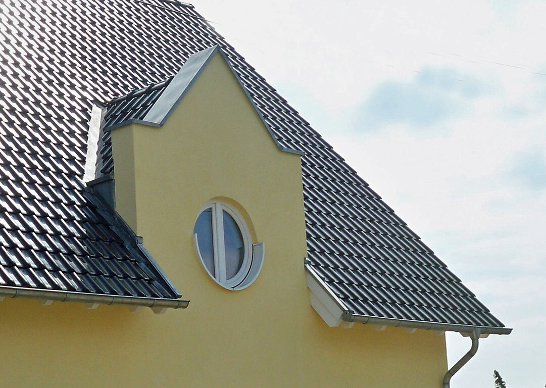

Mit dieser Logik würde jedes feststehende Fensterelement im Dach- oder Obergeschoss zum Problem, was es nicht ist. Es muß natürlich wie immer und überall beim Bau handwerklich sauber gearbeitet werden; das war´s aber auch schon.
Fahre ein wenig durch die Gegend und Du wirst viele Beispiele, wie jenes aus der Anlage finden. Dieses Rundfenster gehört zu einem BV aus der Nähe von Hennef; allerdings zu öffnen. Bisher wurde mir von keinerlei Problemen seitens unserer Kunden berichtet ;)
Grüße, Bauexperte
Gelbes Haus mit dunklem Ziegeldach und rundem Fenster in Dachgaube
