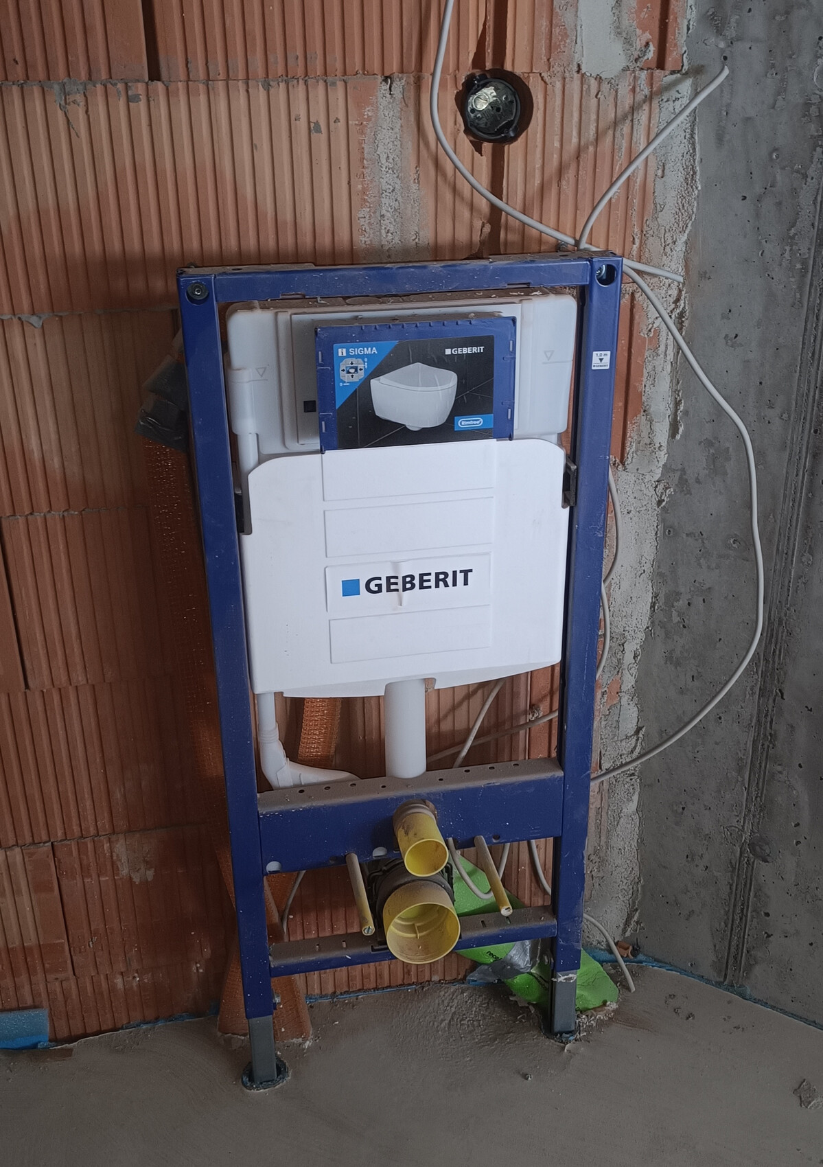

das Bad in meinem Keller ist aktuell noch im Rohbau. Demnächst wird es mir verputzt. Wie läuft das mit dem Spülkasten?
Soll ich den vor dem Verputzen mit Y-Tong Steinen abmauern?
Oder erst verputzen und dann mit OSB/Gipsfaser doppelt beplanken?
Geberit In-Wall-Spülkasten auf blauem Rahmen vor roter Ziegelwand im Bauprojekt
Wie wird das da gehandhabt?

Normal wäre jetzt vorzumauern und dann zu verputzen.

Ich bevorzuge erst den Putz auf der Außenmauer, um Luftdichtheit zu garantieren. Alles danach ist egal.
Bei einer Innenmauer spielt es sowieso keine Rolle.

Genau so, wie Du es geplant hast. Du bist der Bauherr / Bestimmer.
Laut der abgebildeten Situation ist vorgesehen, die Konstruktion vor der Befliesung nur zu beplanken. Eine Vormauerung sehe ich hier weder sinnvoll noch nützlich oder gar berücksichtigt.
