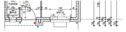

So wir sind jetzt schonmal einen Schritt weiter.
Rot fällt für die Videotürklingel raus. Da würden die Besucher zu nah an der Tür stehen bzw auch zu nah an der Klingel.
An Rot werden wir den ekey montieren.
Für die Videotürklingel bleibt jetzt nur noch Grün und Blau.
Da können wir uns nicht entscheiden.
Ich hätte noch ein paar Fragen:
auf welcher Höhe wird der Briefkasten in der Regel aufgehängt? Die obere Kante auf ca. 1,20-1,25m?
Die Brüstungshöhe vom Gäste-WC Fenster ist 1,30m kann man dadrunter den Briefkasten aufhängen oder ist das zu niedrig?
Sollte man eventuell alles Wettergeschützt unter das Vordach quetschen?
Rot = ekey das ist gesetzt
Was sollen wir mit Grün und Blau machen?
Option 1: Grün = Videotürklingel und Briefkasten nebeneinander und die Videotürklingel wäre näher zur Tür. Blau = nichts
Option 2: Grün = Videotürklingel und Blau =Briefkasten
Option 3: Grün = Briefkasten und Blau = Videotürklingel
Welche von den Optionen würdet ihr uns empfehlen und warum?
Ich bin euch für eure Hilfe dankbar.
Wir sind schon am verzeifeln :/

... wäre es nicht sinnvoll, in so einen zusammenfassenden Beitrag nochmal das Bild einzublenden, damit man wieder weiß, wo rot, grün, blau sind?
AlexKayn 02.09.2022 13:21
Habe ich nochmal angehängt.
Sorry habe nicht dran gedacht und Sorry wenn ich euch nerve aber wir sind gerade wirklich am verzweifeln und wollen keine fehlentscheidung treffen die man nicht mehr ändern kann

Das sind doch nun wirklich keine Entscheidungen, die ihr nicht ändern könnt. Notfalls wird es doch eine akkubetriebene Klingel und den Briefkasten setzt du um.
Ich würde mich einfach mal an eine Tür stellen und probieren welche Abstände und Höhen mir gefallen würden.

Blau hat den Vorteil, dass sich der Besucher davorstellen kann. Macht er aber einen Schritt nach vorn, siehst du ihn ggf. nicht mehr. Bei Rot steht er komplett vor der Tür oder er geht auf Abstand und dann siehst du ihn ggf auch nicht mehr.
Grün das gleiche, wenn er Richtung Tür geht.
Wie du richtig erkannt hast, kannst du das verhindern, indem du die Kamera schräg installierst.
Bei Doorbird gibt es als Zubehör entsprechende Keile. Schick ist aber anders.
Keine Ahnung, ob es die auch bei Ring als Zubehör gibt.
Wenn du dir aber so unsicher bist, dann lass dir an die 3 Stellen Leerrohre legen und Blinddosen setzen.
Die Ring bekommt man doch sicher selbst installiert. Dann testest du aus und wenns passt, machst du an der Stelle die Dose auf und ziehst die Kabel ein.
Oder du bestellst die jetzt schon und testest aus, bevor die Leitungen gelegt werden.
