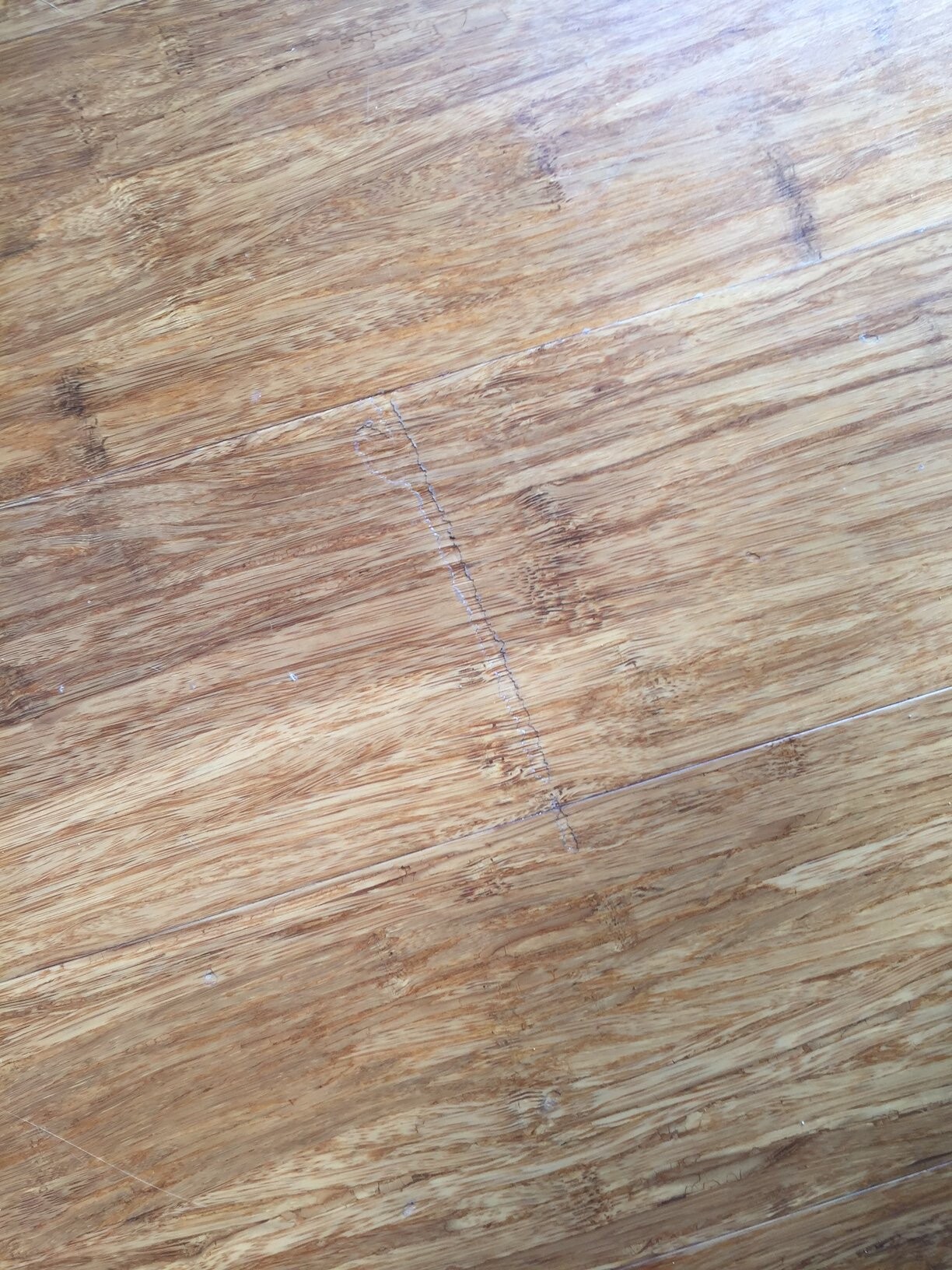

HilfeHilfe22.08.17 18:28Das muss zu. Ist aber nicht ganz einfach. Man wird das Gerissene grossflächiger aufschleifen, um die Kanten zu ebnen. Dann mit Sprühlack drauf. Dann mit 1000 er nass den Nebel ab. Ist n Job für nen Lackierer. Geht. Ist sicher auch nur 30 min. Arbeit. Aber gewusst wie. Kennst nen Autolackierer? Karsten
HilfeHilfe23.08.17 06:50Nordlys schrieb:
Das muss zu. Ist aber nicht ganz einfach. Man wird das Gerissene grossflächiger aufschleifen, um die Kanten zu ebnen. Dann mit Sprühlack drauf. Dann mit 1000 er nass den Nebel ab. Ist n Job für nen Lackierer. Geht. Ist sicher auch nur 30 min. Arbeit. Aber gewusst wie. Kennst nen Autolackierer? Karstenne... muss es ein autolackierer machen ?
Welchen spürhlack empfiehlst du
HilfeHilfe23.08.17 09:15RobsonMKK schrieb:
Nichts für ungut, aber vielleicht sollte man da lieber nen Parkettleger ranlassen anstelle von Autolackierer/Maler.
Immerhin gehört das ausbessern von Böden zum täglich Brot.in Hessen kommt kein Parkettleger für 2 kraller....
