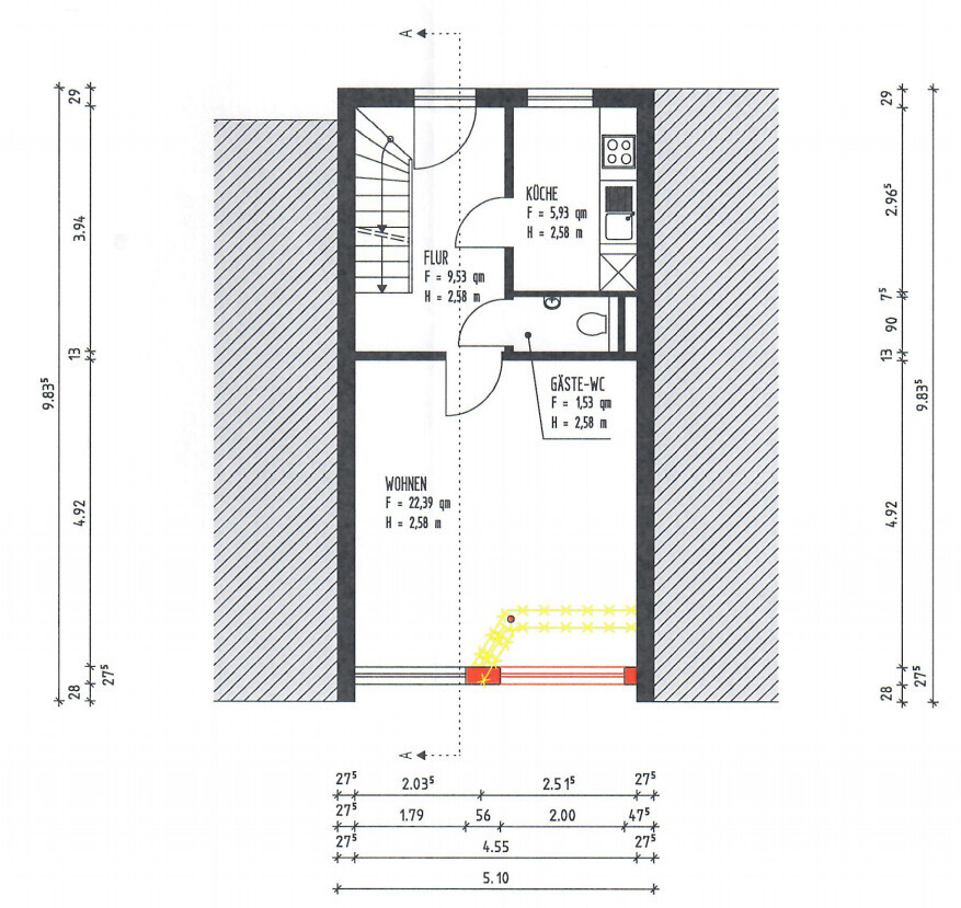

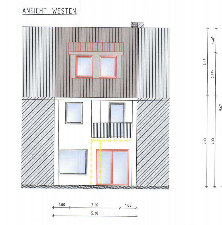

Hallo Zusammen,
meine Familie und ich überlegen in unserem Mittelreihenhaus einen Teil einer Terrassenwand nach außen zu legen (siehe Bauzeichnung). Habt Ihr eine Idee was sowas kosten würden und muss man da auf bestimmte baurechtliche Themen Rücksicht nehmen?
Danke fürs Feebback
JoJo
Grundriss des Erdgeschosses: Wohnzimmer, Küche, Gäste-WC, Flur, Treppe.
Westansicht eines zweigeschossigen Hauses mit Dach, Fenstern, Balkon und Tür, Skizzenmaße.

Wer hat Dir denn das geplant? Der hat auch beruecksichtigt, dass ueber der abzubrechenden Wand eine Wand des OG auf der Decke lastet. Unbedingt einen Statiker einschalten.
Wegen den Kosten fragst doch einen Architekten oder besser einen Unternehmer der Dir das dann ausfuehrt.
