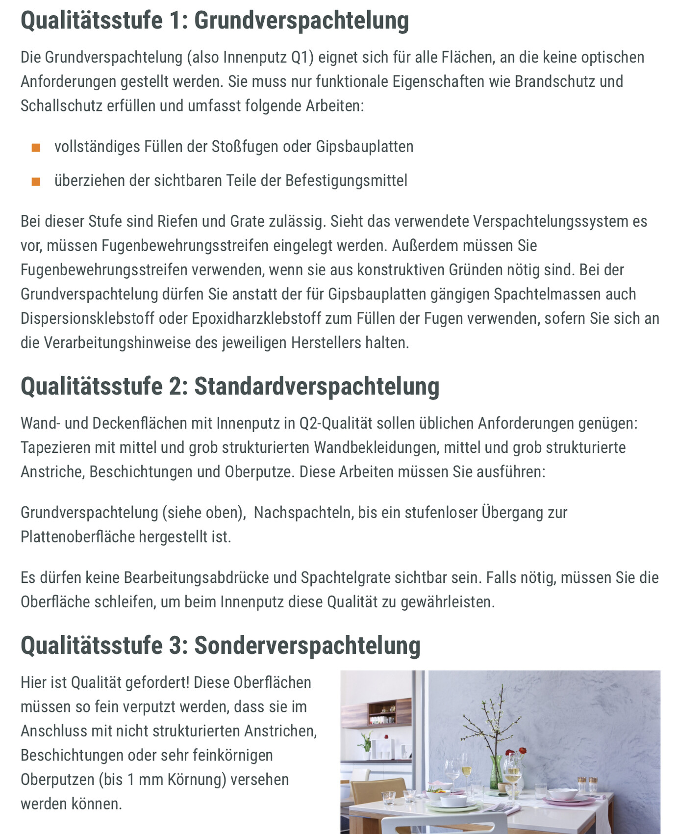

Auf Grund der folgenden Information
sehe ich "eigentlich" nur die Möglichkeit, dass Ihr vielleicht gegen eine weitere Zahlung in noch auszuhandelnder Höhe (--> Kompromiss), nachbessern lasst. Denn die Firma scheint ja grundsätzlich gut verputzen zu können, wenn manche Räume in Ordnung sind.
Waren es immer die gleichen Mitarbeiter oder wurden die letzten Räume evtl. von Azubis verputzt? Ich frage, weil Ihr das dann vielleicht als Argument verwenden könnt.Kompromiss wäre wirklich eine Lösung, aber die Firma sagt es gäbe keine Möglichkeit der Nachbesserung. Alle schauen immer ganz ratlos die Wand an.
Es waren immer die gleichen Verputzer. Ich muss aber auch sagen sie haben 2.5 Monate unser Einfamilienhaus verputzt.

Sandra84 schrieb:
Es wurde nur Q 2 vereinbart, aber es ist einfach auffällig, dass die Unebenheiten vor allem in den zuletzt verputzen Räumen sind, sogar die Kellerräume sind schöner verputztDer Vergleich interessiert aber überhaupt nicht. Mag im Keller der erfahrene Geselle, oben ein anderer verputzt haben, interessieren tut nur die Aussage, dass Q2 einer Tapete mit Struktur genügen muss.guckuck230.10.22 06:55
Natürlich kann man da was machen. Der Maler kann Spachteln und schleifen. Hat aber seinen Preis.
Winniefred30.10.22 08:16
Es wäre halt schon sehr aufwändig das zu glätten, vor allem weil man da sicher an einige Stellen wieder nur mit Gerüst/Plattform kommt. Aber machbar ist es natürlich, das müsste der Maler machen - halt nochmal großzügig verspachteln wäre auch meine Idee. Im bewohnten Zustand nicht so schön, wegen dem Schleifstaub und weil man vielleicht einiges ausräumen oder zumindest verschieben und abdecken müsste. Ob es euch den Aufwand wert ist, müsst ihr selbst entscheiden. Ich würde wohl drüber hinwegsehen und es mal einplanen, wenn es günstig ist.

Sandra84 schrieb:
Ja, es ist teilweise richtig wellig. Der Spiegel im Bad steht ca einen Zentimeter von der Wand weg, aufgrund der Unebenheitensowas misst man aber doch mit richtscheit. Kannst du damit mal Fotos machen? Und wieso fällt das erst jetzt auf, hast du das nicht nach dem innenputz gemacht?
