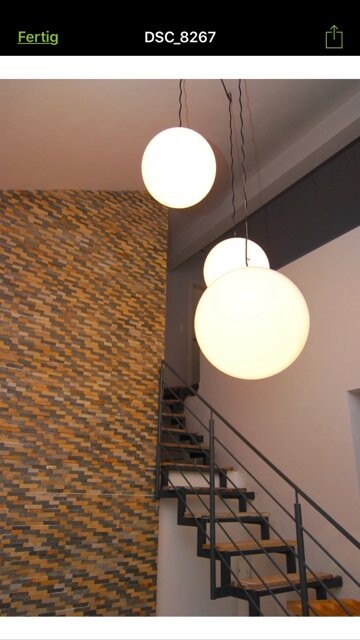

Es ist der Bereich der Rohdecke (Beton) und der Bereich des Estrich zu überdecken.
Da hätte ich wohl am Rand des Lochs die Rohdecke hochgezogen und den Estrich noch mit eingerahmt (und entweder auch noch den Belag, bzw. wenn dies Fliesen sind und ibs. dieselben wie im Geschoss darunter, diese in die Kante mit eingezogen). Wie habt Ihr es denn beim Treppenloch gelöst ?
