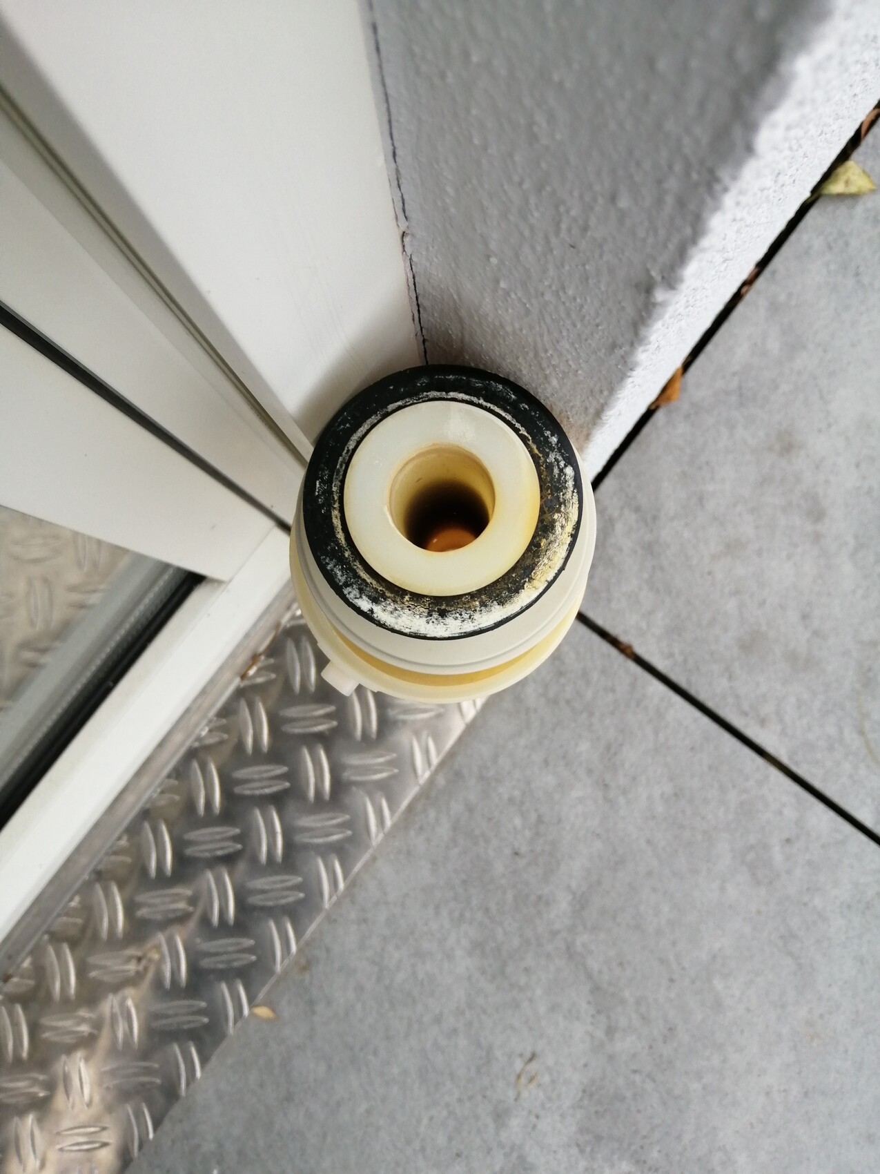

Ein Aufputzspülkasten wurde nach über 20 Jahren entkalkt. Der Spülkasten rinnt nach der Entkalkung noch kaum sichtbar, aber mit Toilettenpapier gut nachweisbar.
Die Ventildichtung konnte nicht ganz entkalkt werden, siehe Foto. Kann der Restkalk dafür verantwortlich sein?
Welches Mittel soll ich zum Entkalken der Dichtung nehmen, damit sie selbst nicht beschädigt wird?

Da ist wohl eine neue Dichtung fällig

Danke, habe ich eben bestellt!

Mit der neuen Dichtung ist das Problem behoben.
