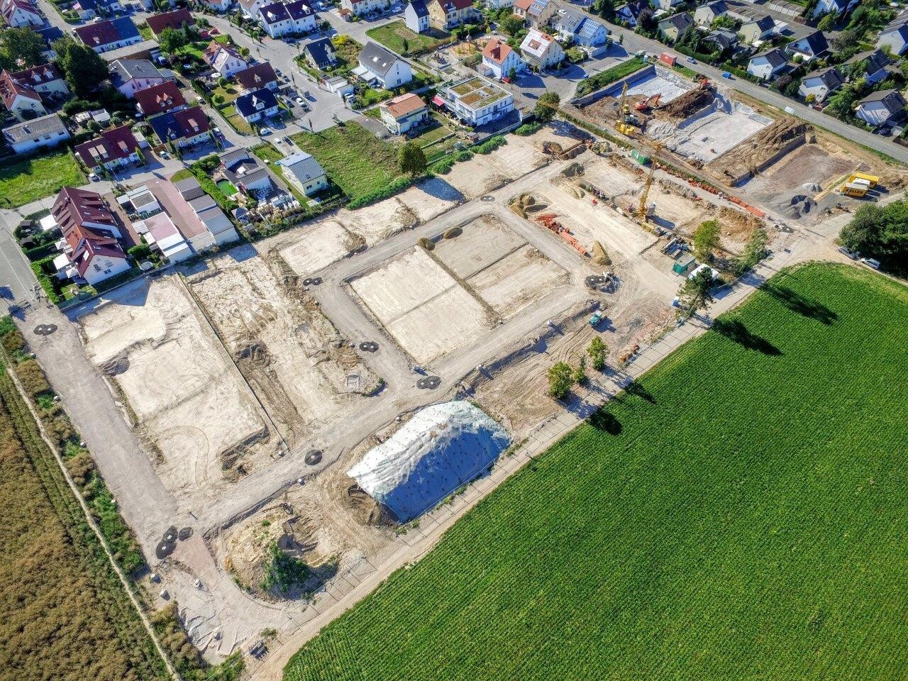

Hier noch ein aktuelles (30.07) Bild von der Baustelle.
