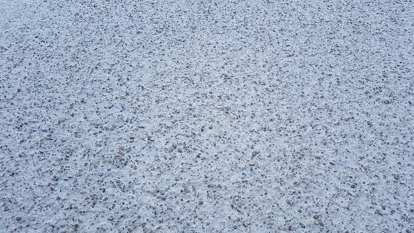

Nordlys
14.05.18 20:28
Er war noch zu weich für Starkregen , darum ist er nun knubbelig. Das feine Material wurde abgewaschen, die Kiesel blieben. Aber das Bindemittel ist Zement. Der ist da nicht rausgewaschen. Bestimmt nicht. Nun wart mal ab, wie sie gehärtet aussieht. Ob man noch was nachkippen muss oben drauf, oder ob der Estrichwilly das ausgleichen kann. Heut kannst eh nichts mehr tun.

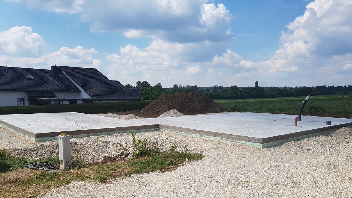

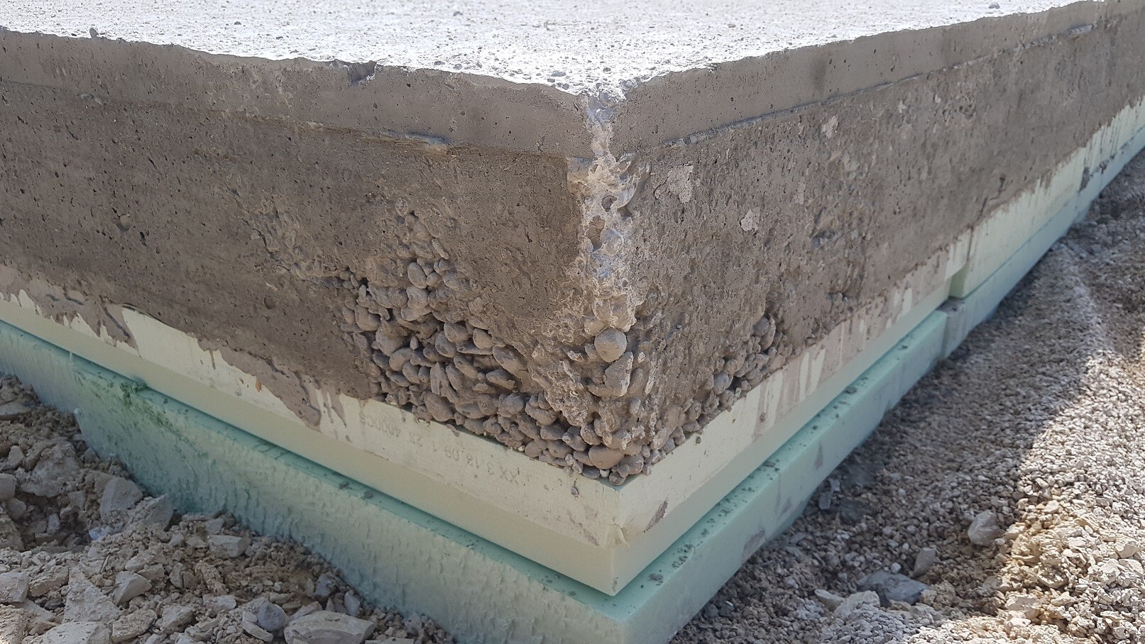

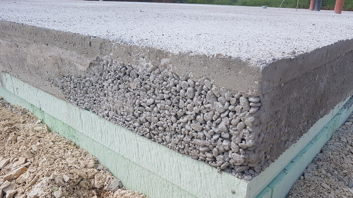

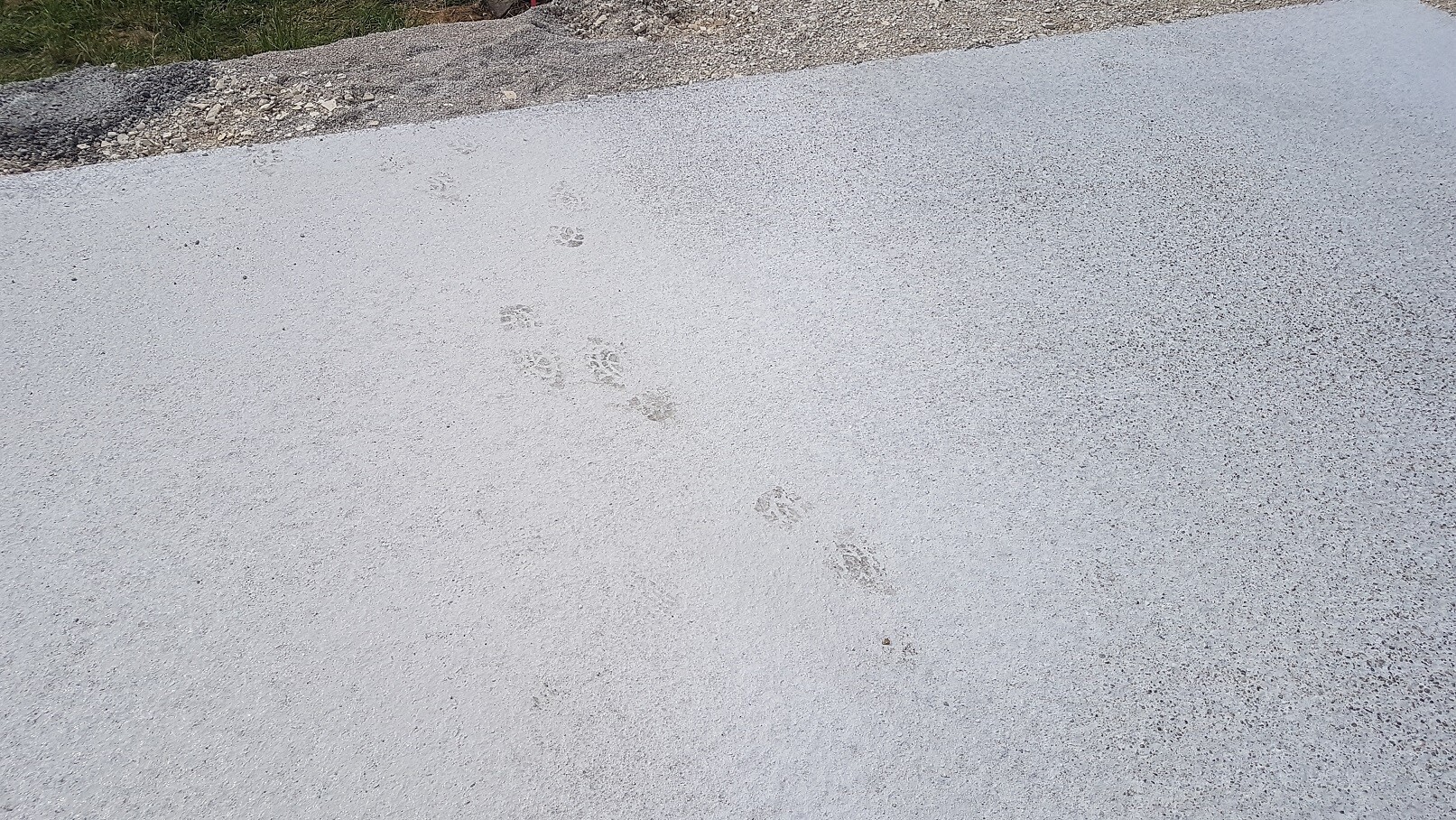

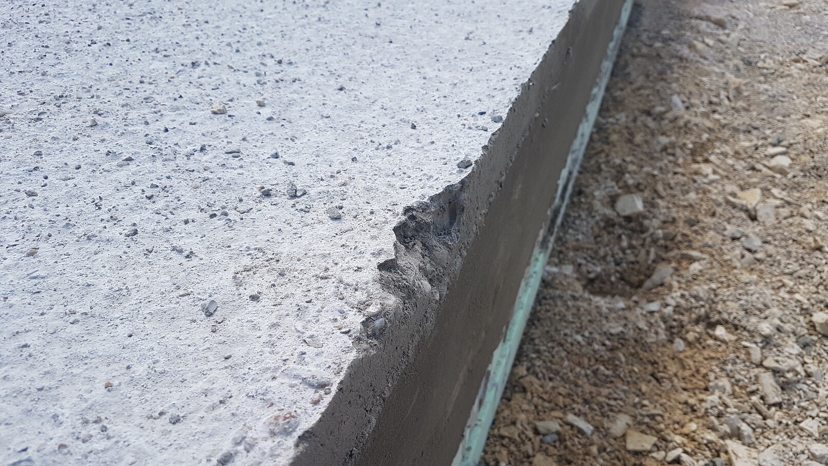

KingSong15.05.18 12:53
UPDATE:
Die Oberfläche sieht nicht ganz so schlimm aus, sie gewinnt jetzt keinen Schönheitspreis aber nun gut.
Was aber nach dem entfernen der Schalung zu sehen war gefällt mir jetzt weniger. Ich kann das als Laie nicht einschätzen ob das noch ok ist, vor allem an der Ecke, aber der Chef vom Bodenplatte Trupp meinte das wäre völlig ok (aber das is ja klar das der das sagt).
Ich würde mich wirklich über ernst gemeinte Meinungen zu folgenden Bildern freuen:

15.05.18 13:12
Gefällt mir aus dem Bauch heraus auch nicht.
Hast du einen Sachverständigen?
Würde mir einen holen und wenn es nur für die Bodenplatte ist
