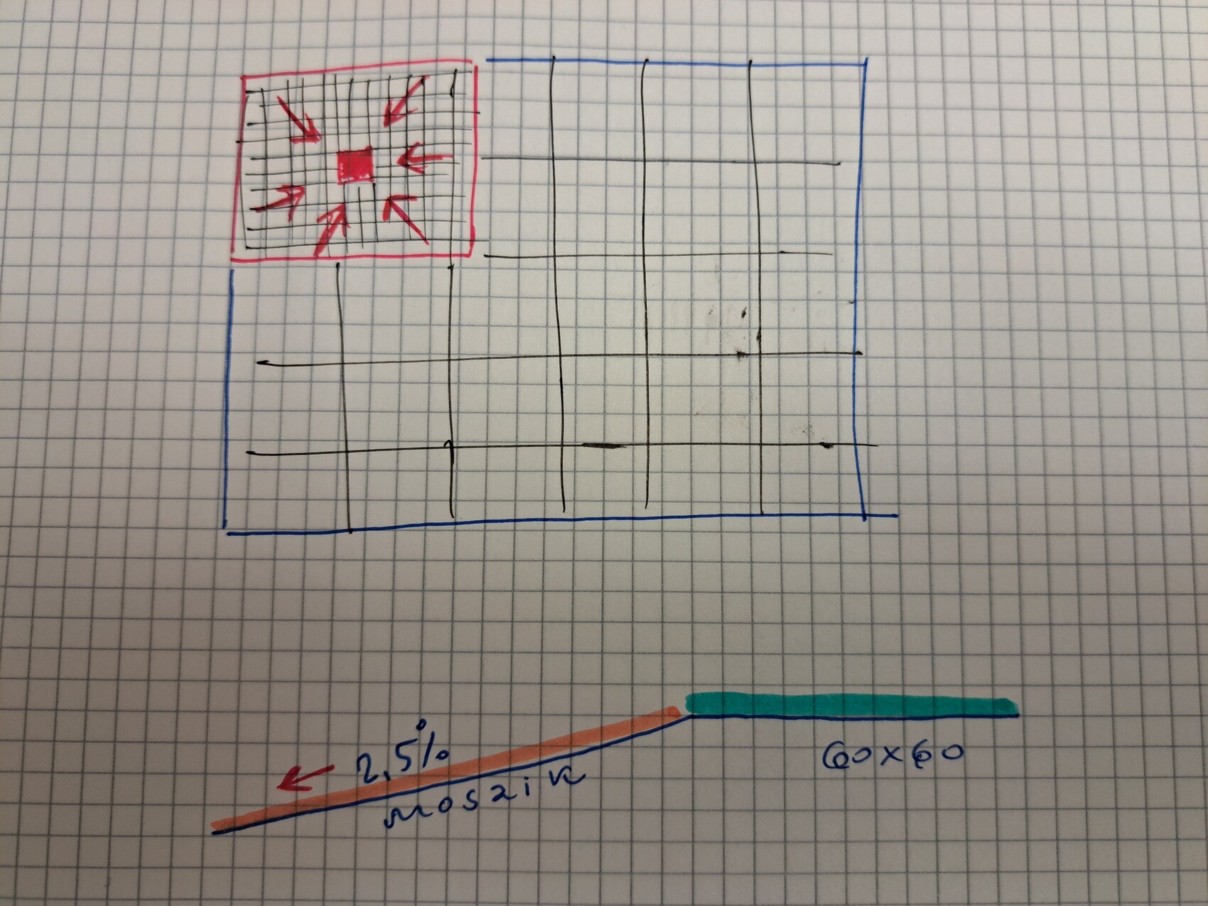

im Duschbereich (bodengleich, Abfluss mittig) werden Mosaikfliesen verlegt und auf restlichen Boden ganz normalen Fliesen 60x60. Die Mosaikfliesen werden nur mit Zahnung 4 verklebt und die große Fliesen mit Zahnung 10 + Zahnung 4 auf den Fliesen selbst.
Meiner Meinung nach entsteht eine Höhendifferenz (10 + 4 mm Kleber / 2 = etwa 7- 10 mm Kleber für Fliesen 60x60) und die Mosaikfliesen (nur 4 mm Kleber auf den Mosaikfliesen selbst). Wie ist das auszugleichen? Soll dazwischen eine Leiste kommen oder nur Fuge?

Normalerweise werden die Mosaikfliesen auf einer Neigung verklebt, sodass sie irgendwo auf die planen Fllesen antreffen. Da braucht es keine Schiene noch einen Ausgleich.
Wenn es sich in der Rechnerei doch so findet, dass ein Ausgleich erfolgen muss, dann vor der Verfliesung.

Klar, die Neigung für die Mosaikfliesen ist bereits da, meine Frage bezieht sich nur auf den Höhenunterschied. Dies entsteht meiner Meinung nach weil der Fliesenkleber nicht gleicht dick ist (bei Mosaikfliesen viel dünner aufgetragen). Ich habe hier eine Skizze gemacht:
Skizze: Blaues Rechteck mit Gitter, rote Box oben links mit Pfeilen, orange Linie 2,5%, 60x60
Deswegen frage ich mich, ob es sinnvoll wäre, bereits im Bereich Dusche (Neigung) den Estrich zu erhöhen (wie viel mm?) damit der Höhenunterschied später kleiner wird.

Das ist doch das Problem vom Fliesenleger. Der sollte wissen wie das geht. Frag den doch wie er das anstellen will.

Das ist eigentlich recht simpel. Erst die 60 * 60 Fliesen verlegen. dann eine Ausgleichschicht für die Mosaikfliesen herstellen und dann nach dem die Ausgleisschicht angezogen hat das Mosaik. Oder möchtest Du eine Kante haben?
Besprech besser mit dem Fliesenleger den Verlegeplan. Bei grossen Fliesen sollte das gut geplant werden.

Der Estrichleger kann keine 3mm Stufe.
Bei uns ist das auch so und hinterher ist alles glatt und bodentief und mit Gefälle.
