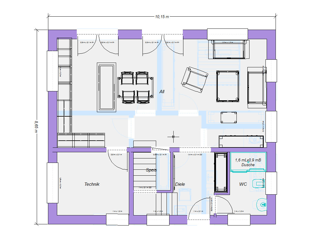

ᐅ Unser Grundriss-Entwurf für ein günstiges Haus

mit 24er Auftritt [...] brauchst Du ab Schuhgröße 36
Den Bezug habe ich so noch nie hergestellt - demnach wäre eine 28er Auftrittstiefe ja nur für Benutzer bis Schuhgröße 42 gedacht

eigentlich hatte ich gehofft, dass der momentane 2. Entwurf der Südfassade deutlich entspannter wirkt
Nenn´ die Fensteranordnung mal lieber Fensterplatzierung, sonst kriegst Du da wohl nicht den Stock aus dem Allerwertesten

und offensichtlich sind da 1-2 Gartenhäuser/Schupfen geplant
Aha. Für klimatisch wohnraumähliche Lagerung kann ich Bims-Einzelgaragen sehr empfehlen.
chrisw81 schrieb:
wir haben darauf geachtet, das Sofa nicht mit dem Rücken zum Esstisch zu stellen... [...] Wir haben lange überlegt und uns dann für ein Ecksofa entschieden, das mit einem Schenkel vor (eurem) Fenster und mit dem anderen an der anderen Außenwand steht. Durch den zweiten Schenkel kann man
Ecksofa nur über meine Leiche
Durch die starre Komposition zweier Sofas im Winkel ist das Ding voll der Bestimmer im Grundriss - erst recht, wenn noch ein Nichtindenraumhinein-Dogma obendrauf gepackt wird.
hampshire schrieb:
Ein kleiner offener Schreibtisch passt fast überall hin.
Kein Klavier, kein Klavier ! *SCNR*

Grundriss eines Hauses: Technik, Diele, Speis, WC, Dusche und Wohnbereich mit Möbeln.

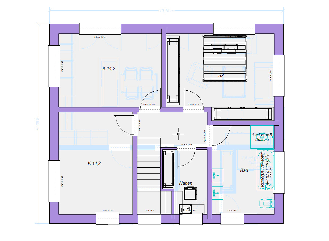

Grundriss eines oberen Stockwerks: Flur, Treppen, 2 Kinderzimmer, Schlafzimmer, Bad, Nähzimmer.
05.03.20 19:25
Treppe wir haben 19,5 Höhe und das ist steil. 1 Stufe mehr wäre besser. Tiefe 26 cm das ist sehr bequem

Vielleicht sollte einfach mal das Baufenster bekannt gemacht werden
