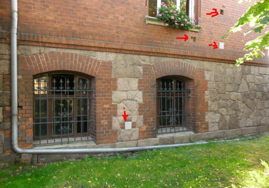

Hoffe, dass hier ein Bild erscheint ... :
(vergebt mir falls die ForenSoftware nicht 100%ig gehorcht ... )
Unten ist ein Bild, und wo die rot eingezeichneten Pfeile sind beginnt für mich das Mysterium ... :
1.) An den Stellen, wo was viereckiges graues erkennbar ist ... verbirgt sich dahinter ein Kanal ... der min ca. 75 cm in d. Wandhinein geht, horizontal ... ; das ganze Objekt hat bis in einigen MEtern Höhe ueberall solche Schächte ; habe darin Stichprobenweise ein RaeucherFeuer entfacht .. und wollte sehen, ob der Rauch irgendwo rauskommt ... aber die Zugwirkung war nicht gut und Rauch kam nirgends raus ... ausser aus e. paar Ritzen der Natursteine ... ; es war aber auch nur jeweils e. kleines Raeucherfeuer, aus e. paar Zellstoff-Taschentuechern ...
2.) An den zwei anderen Stellen, wo nix graues drauf ist ... erkennt man eine horizontale Fuehrung von Kanälen, dicht unter der MauerwerksOberflaeche ... ; an anderer Stelle (kein Foto) erkennt man an e. paar abgeschlagenen Steinen, dass diese Kanäle sogar um d. Ecken gehen ... ..
Was ist das komisches ?
==> Sind d. Wände innen hohl, zu IsolationsZwecken ? (Aussage meines Vorgaengers, der die Substanz aber nicht zu 100% ergruendete)
==> Oder ist nur an d. Oberflaeche e. Schicht Hohlziegel aufgemauert worden ?
Die Außenwände sind, an den meisten Stellen, ca. fast 1 m dick, wenn man an d. Fenstern misst ... ... 🙄
==> könnte es evtl. sogar e. Art von Luftkanalheizung gewesen sein ?
Hoffentlich findet Ihr es so spannend wie ich, mit Gruessen .. .
Außenwand aus Backstein und Naturstein, Gitterfenster; Pfeile markieren Inspektionspunkte
