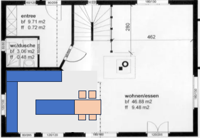

Sorry, hätte einfach nur die Originalpläne Posten sollen.
Diese "Simhaus"-Planungssoftwarespielzeug ist übrigens "Sketchup" - wird auch von ein paar Profis eingesetzt. Diese dient mir vor allem dazu mir das ganze Bildlich darzustellen und vor allem meiner Frau, welche weniger räumliches Vorstellungsvermögen besitzt.

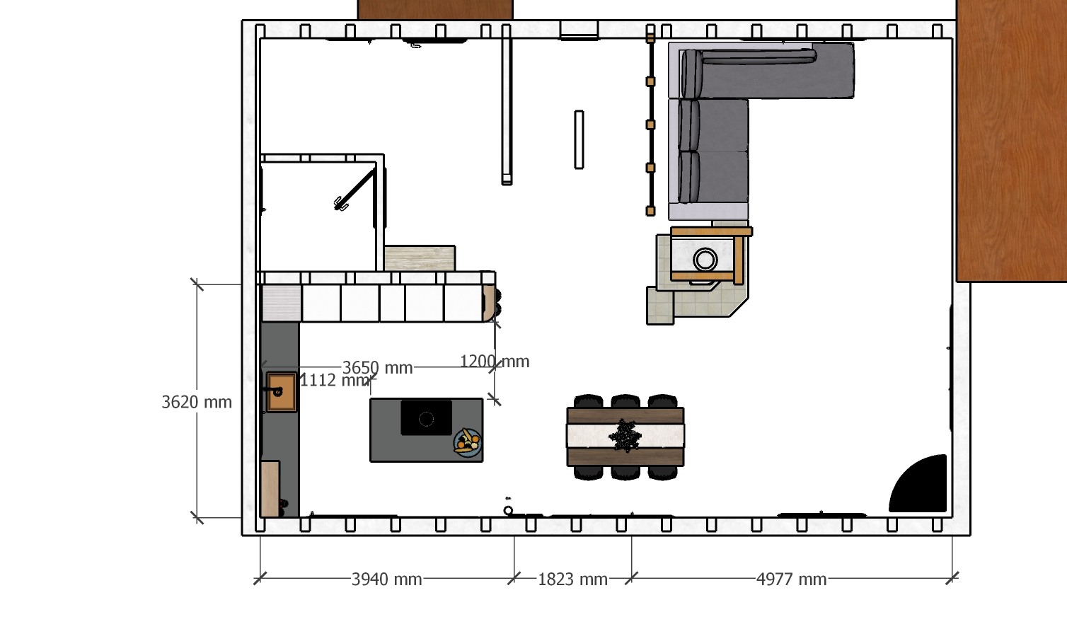

der Raum ist doch nur 360 cm breit, da kannst du keine Soloinsel stellen wie in deinem Plan. du musst die Insel um 90 Gad drehen.
NickCH83

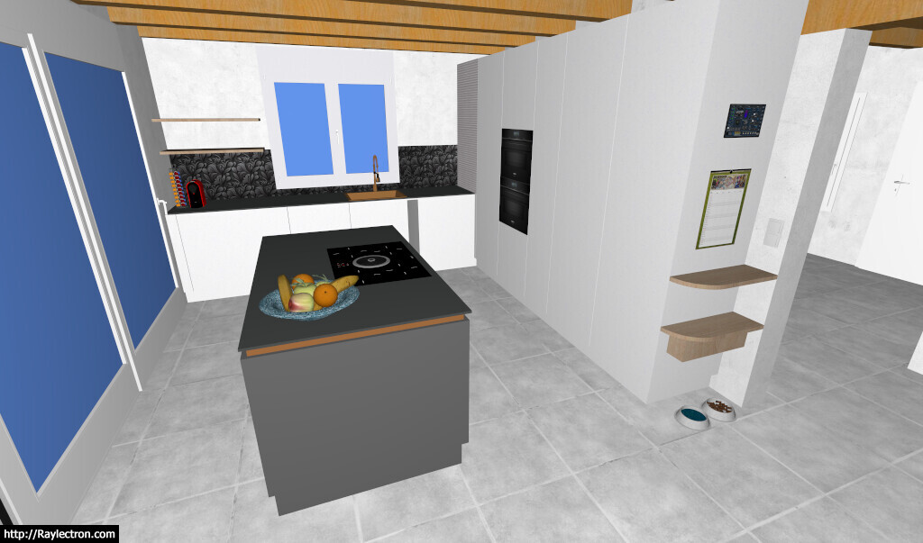

Hab ich gestern Abend auch gedacht, bin jetzt bei der Variante:
Offener Grundriss: Wohn- und Küchenbereich mit Kochinsel, Esstisch und Sofa.
Die Wand und Türo zum Eingang hin habe ich auch entfernt, dafür die Wand hinter der Küche etwas verlängert. Das ganze ist übrigens ein Holzhaus und die Wände wurden nach der Balkenlage und Deckenbretter eingebaut, d.h. die lassen sich leicht entfernen.
Denke das passt jetzt nicht schlecht, oder seht ihr irgendwelche Probleme damit?
