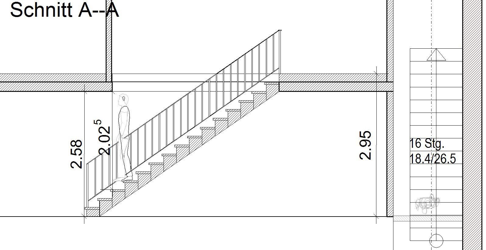

Vielleicht verstehst du das Problem so besser:
Schnitt A--A: Treppenquerschnitt mit Geländer und Maßangaben.
Hier ist die Überlappung gut 50 cm. Und das wird eben schon ungemütlich, wenn man 180 cm und größer ist.

08.08.19 06:14
Wenn man mit etwas Schwung die Treppe runterkommt, kann es sogar schon bei kleineren Menschen zum Problem werden.
