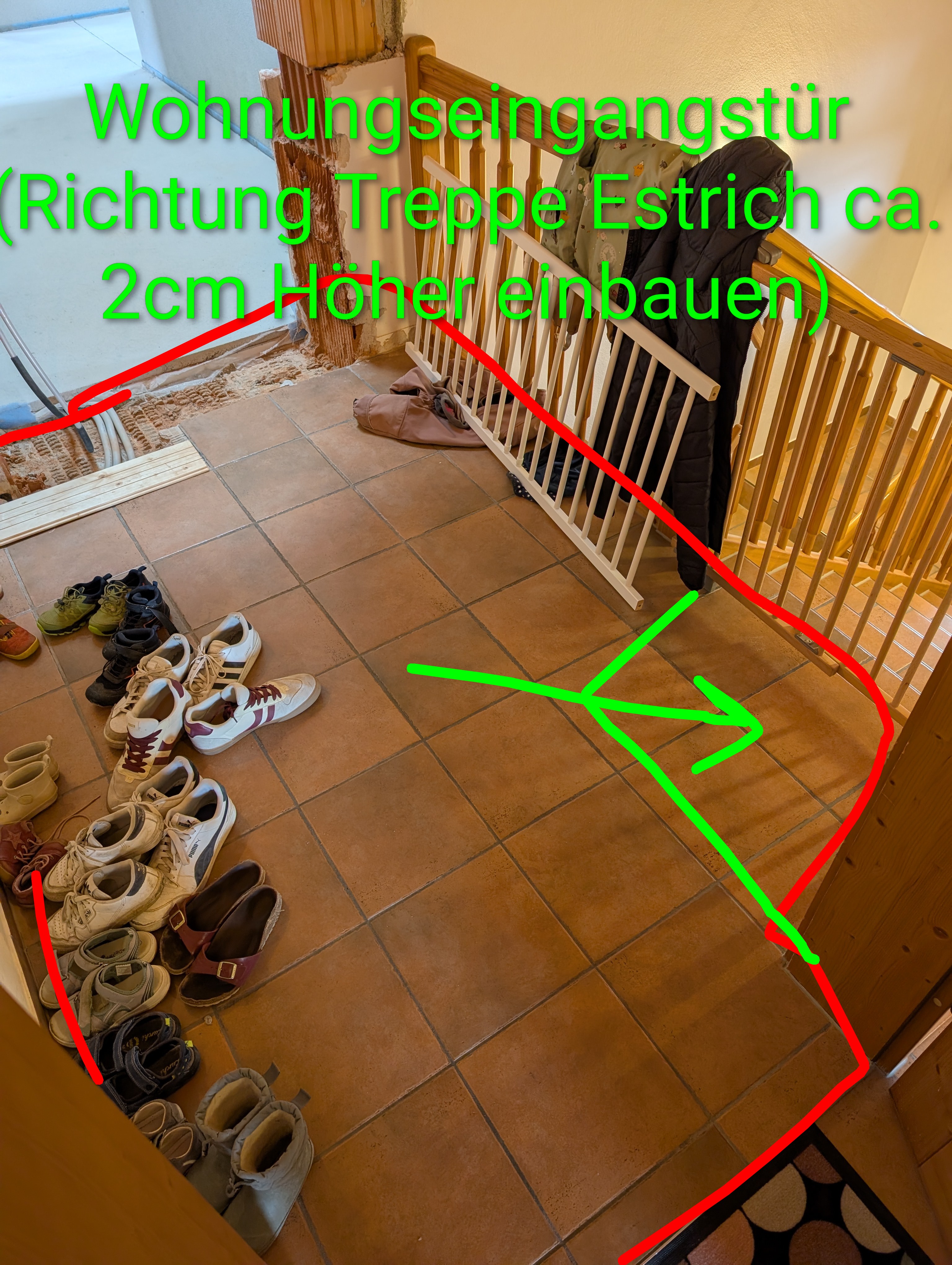

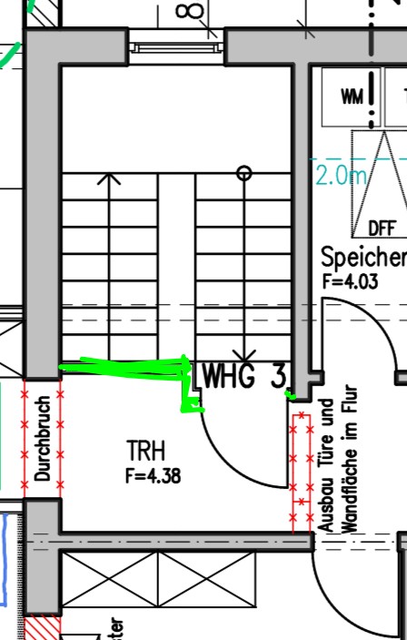

ich hätte gerne eine Einschätzung zu folgendem Detail im Übergang zwischen Altbau und Neubau.
Bei unserem Umbau wurde mittlerweile die Wand zwischen Bestand und Neubau geöffnet. Im Obergeschoss soll das bestehende Treppenhaus künftig nahtlos an den Neubau angebunden werden. Direkt im Anschlussbereich kommt später eine Trockenbauwand mit Wohnungseingangstür. (Da wo das Holzgeländer ist)

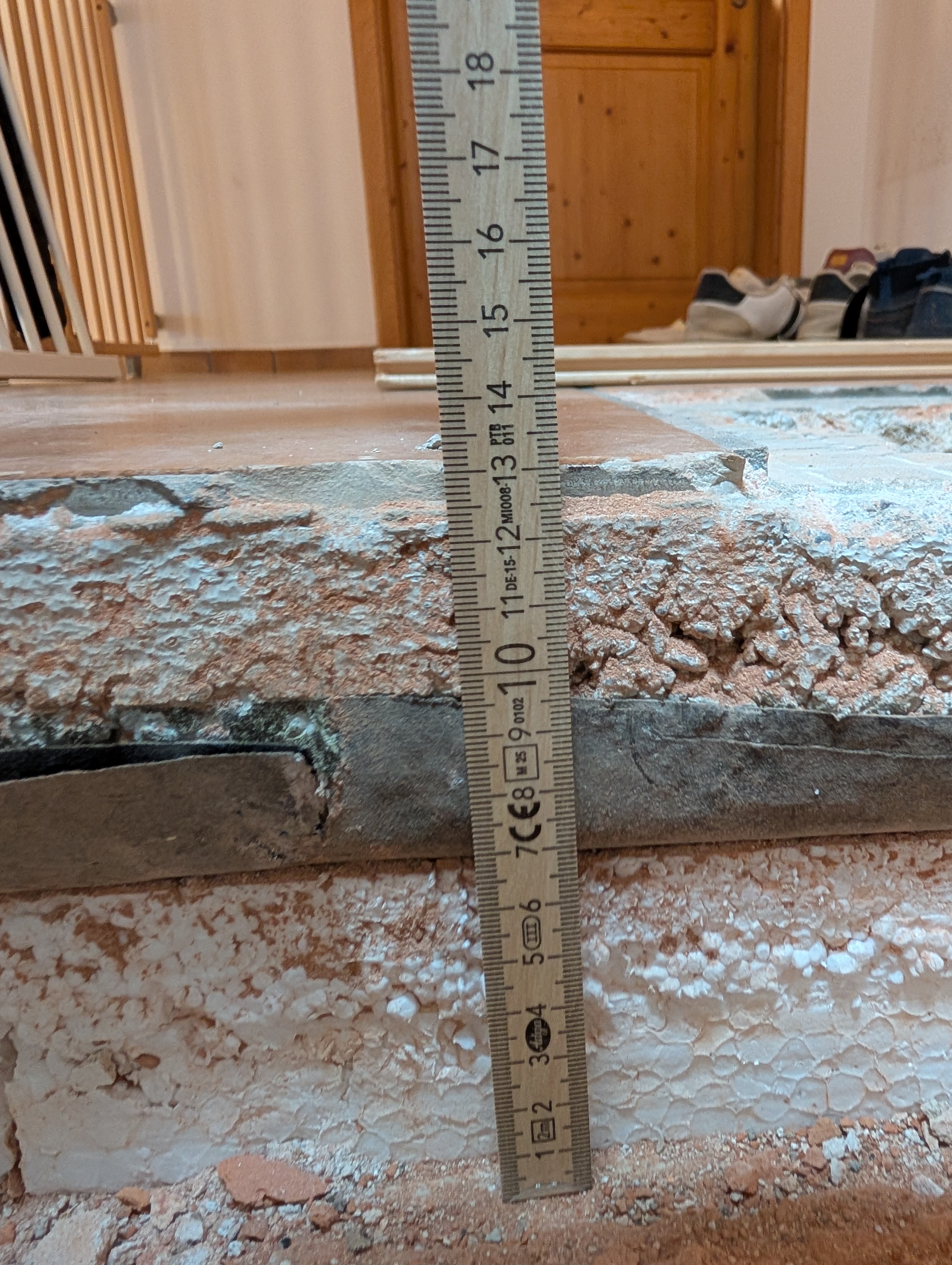

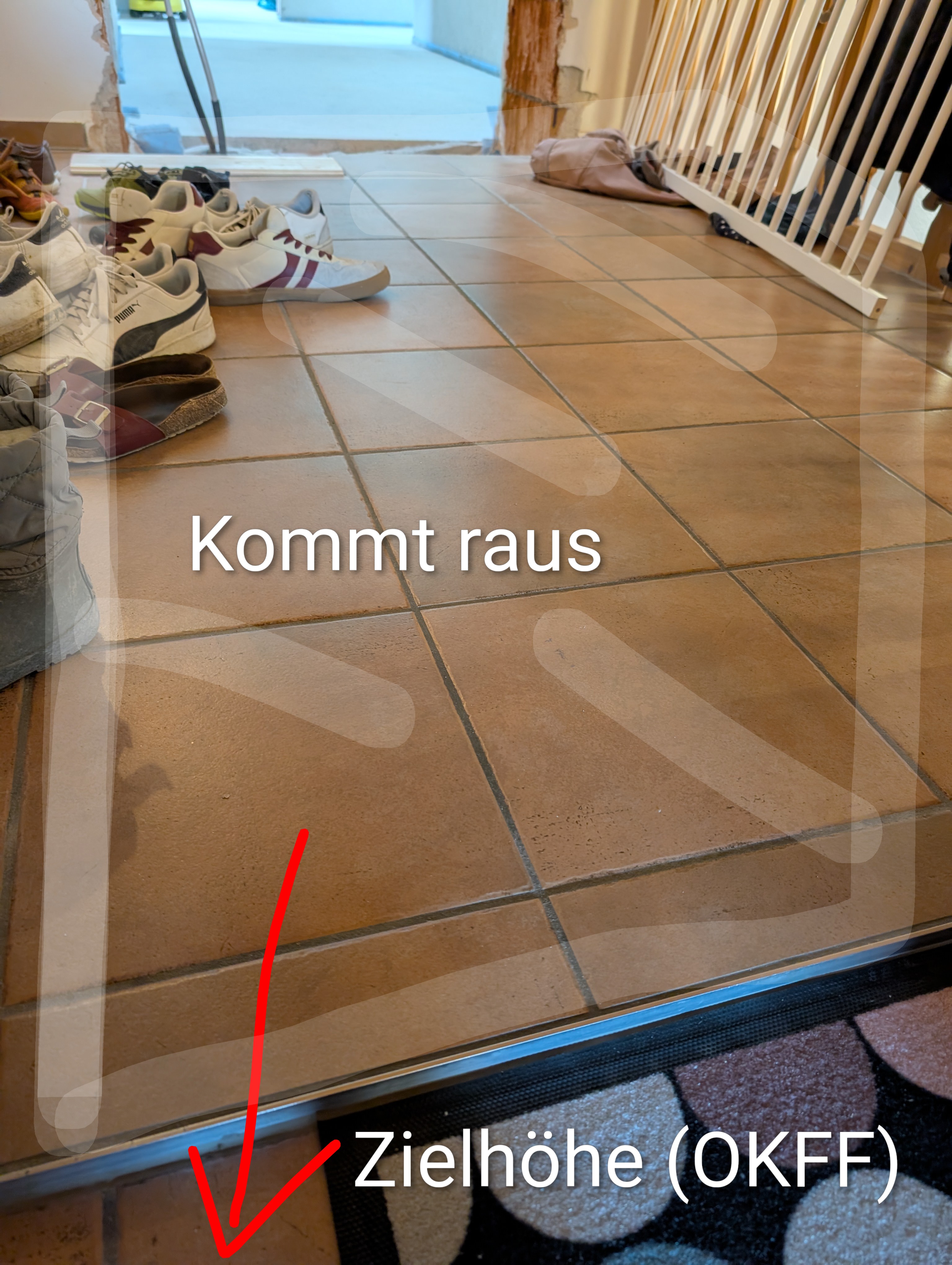

Problematisch ist aktuell der Bodenaufbau im Bereich direkt nach der Treppe bzw. im Türbereich:
- Im Neubau entsteht ein neuer Aufbau mit Dämmung, FBH und Estrich.
- Im bestehenden Treppenhaus ist bereits ein alter Bodenaufbau vorhanden.
- Würde ich dort alles komplett zurückbauen, hätte ich im Bereich der letzten Treppenstufe bzw. vor der Tür ca. 2–2,5 cm Höhenunterschied, die wieder ausgeglichen werden müssten.

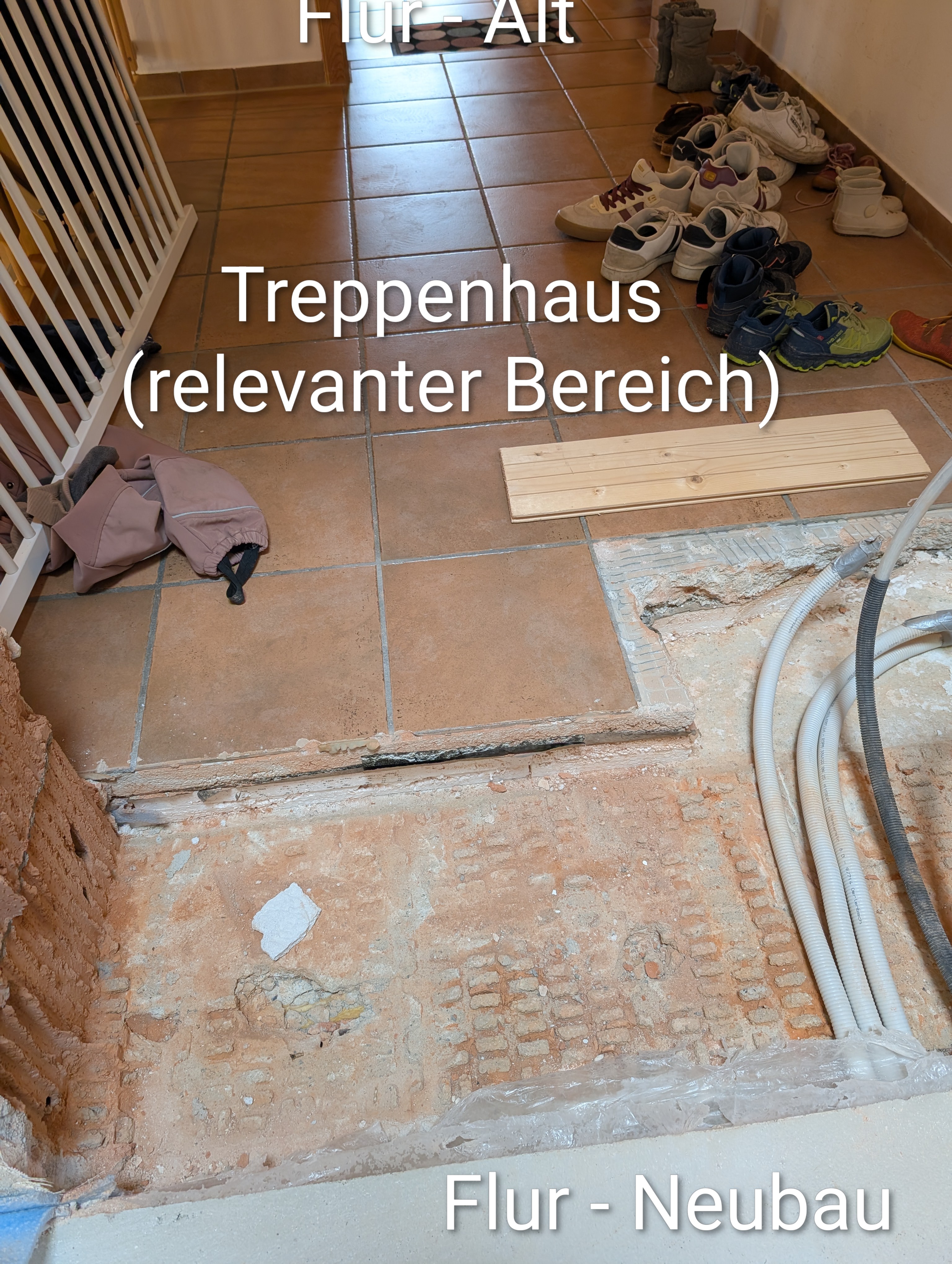

Meine Überlegung wäre deshalb:
Den bestehenden Bodenaufbau direkt im Tür-/Treppenbereich stehen lassen, diesen sauber mit Diamantsäge ausschneiden/trennen und erst dahinter mit neuem Aufbau (Dämmung + FBH + Estrich) weitermachen. Inkl. Türausbildung.
Dadurch hätte ich, laut meinen Laiengedanken:
- im sensiblen Tür-/Treppenbereich eine definierte Bestandshöhe
- weniger Probleme mit letzter Treppenstufe und Türanschluss
- weniger komplizierte Mini-Aufdopplungen bei Dämmung/Estrich
Die Alternative wäre:
kompletter Rückbau und Höhenanpassung im Treppenhaus über Dämmung/Estrich/Fliesenaufbau.
Wie würdet ihr das technisch sauber lösen?
Danke euch!
