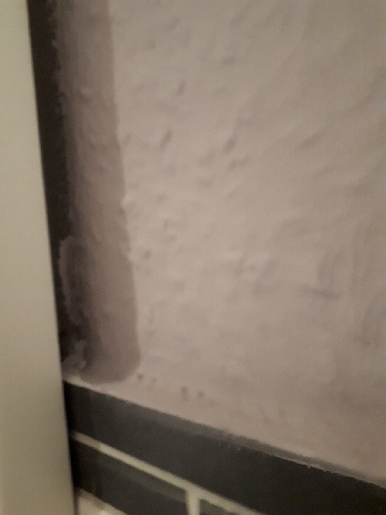

HilfeHilfe11.06.18 08:46Bei mir sitzt die Zarge auf wand . Rein optisch sollte da was rein
Wir hatten leider das gleiche Problem, weil der Fliesenleger vor dem Einbau der Türen kam und er nicht wissen konnte, bis wohin er fliesen soll. Bei uns wurde dann mit einer schmalen Holzleiste die Zarge im oberen Bereich unterfüttert. Nach dem Tapezieren der oberen Fläche dann mit Acryl gefüllt und überstrichen. Nicht perfekt, aber nicht wirklich unschön. Logisch, würde ich es aber beim nächsten Mal anders machen.
