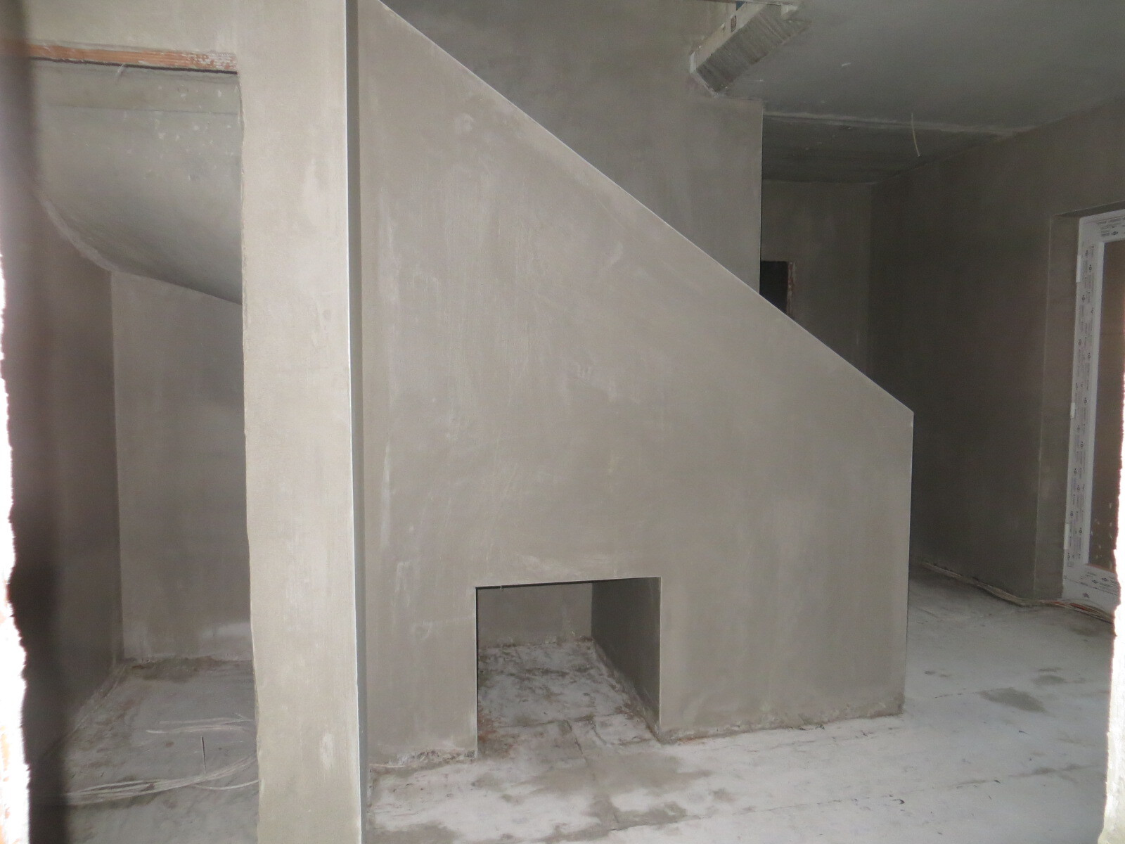

Hallo zusammen, es geht bei uns nun um die Treppendetails.
Es geht um drei Punkte:
die Höhe des Treppengeländers (planlinks) gemessen von Stufe 5 aus Beton geschüttet mit einem Gefälle, dass es immer etwas gleichhoch bei den jeweiligen Stufen ist.
  • 0,9 m bis 1,2 m stehen zur Auswahl. 1,2 m wirkt aber sichersten und würde es erlauben das Geländer an der Innenseite zu führen. Es nimmt aber dafür auch am meisten "Großzügigkeit", da man nicht mehr so gut drüber gucken kann und es einfach höher ist
die Position der Tür zum Abstellraum
  • so wie eingezeichnet oder auf Höhe der Stufe 1? oder noch weiter eingerückt Richtung planoben?
Höhe der Wand im Auge
  • bis ganz nach oben oder auf etwa 1 m über FF OG (würde dann in die Absturzsicherung im OG übergehen)
Grundrissplan zeigt Diele und Garderobe mit Treppenhaus in einem Haus.
Danke für euren Input!

Ja genau! Cool - aber wieso liegt da eine Klobürste drin 😀
Kannst du von der ganzen Treppe von unten hoch noch mal ein Foto machen? Dann könnte ich mir die Augenwand angucken. Aber ich glaub das wird bei uns ganz ähnlich wie bei euch - nur dass der Treppenantritt halt im Flur ist und die Treppenwand an der Haustür.

Für mich wäre diese Nische von Manu1976 der Ideale Platz für eine Katzenhöhle oder ein Katzenklo 😉 😀

Hahaha. Unser Fliesenleger hat das auch immer Katzenkämmerle genannt. Und unsere Katze ist da auch gerne drin. Aber auch unsere Jüngste versteckt sich da gerne. Zwischendurch war es auch mal die Garage vom Bobbycar. Und im Moment gerade sind noch Umzugskisten drin und ne Kommode steht davor.
Vielleicht kann man hier die Details besser erkennen:

Ah okay bei euch wurde diese "Nische" von vorn herein gegossen?
Manu1976
31.07.15 13:41
Nein. Wir haben ne Betontreppe und später - eigentlich so ziemlich am Schluss vom Rohbau - wurde die Nische nachträglich gemauert.
