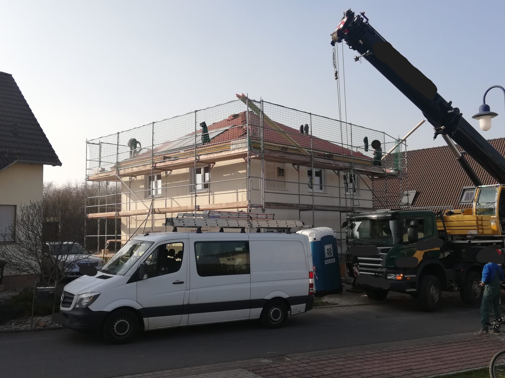

Pinkiponk schrieb:
Bei uns auch nur einen Tag. (Zur Erläuterung: Zweistöckiges Einfamilien-Fertighaus in Holzständerbauweise.)
Da dürfte es wohl ein Autokran gewesen sein (?)
Pinkiponk09.05.22 18:02
Es war dieser Kran. Ich weiß nicht, zu welcher "Gattung" er gehört.
Einfamilienhaus mit Gerüst, Dacharbeiten, Kran und Baufahrzeugen auf der Baustelle
11ant09.05.22 18:38
Das ist ein Autokran, blondinensicher erkennbar an seinem fahrbaren Aufstellplatz ;-)
