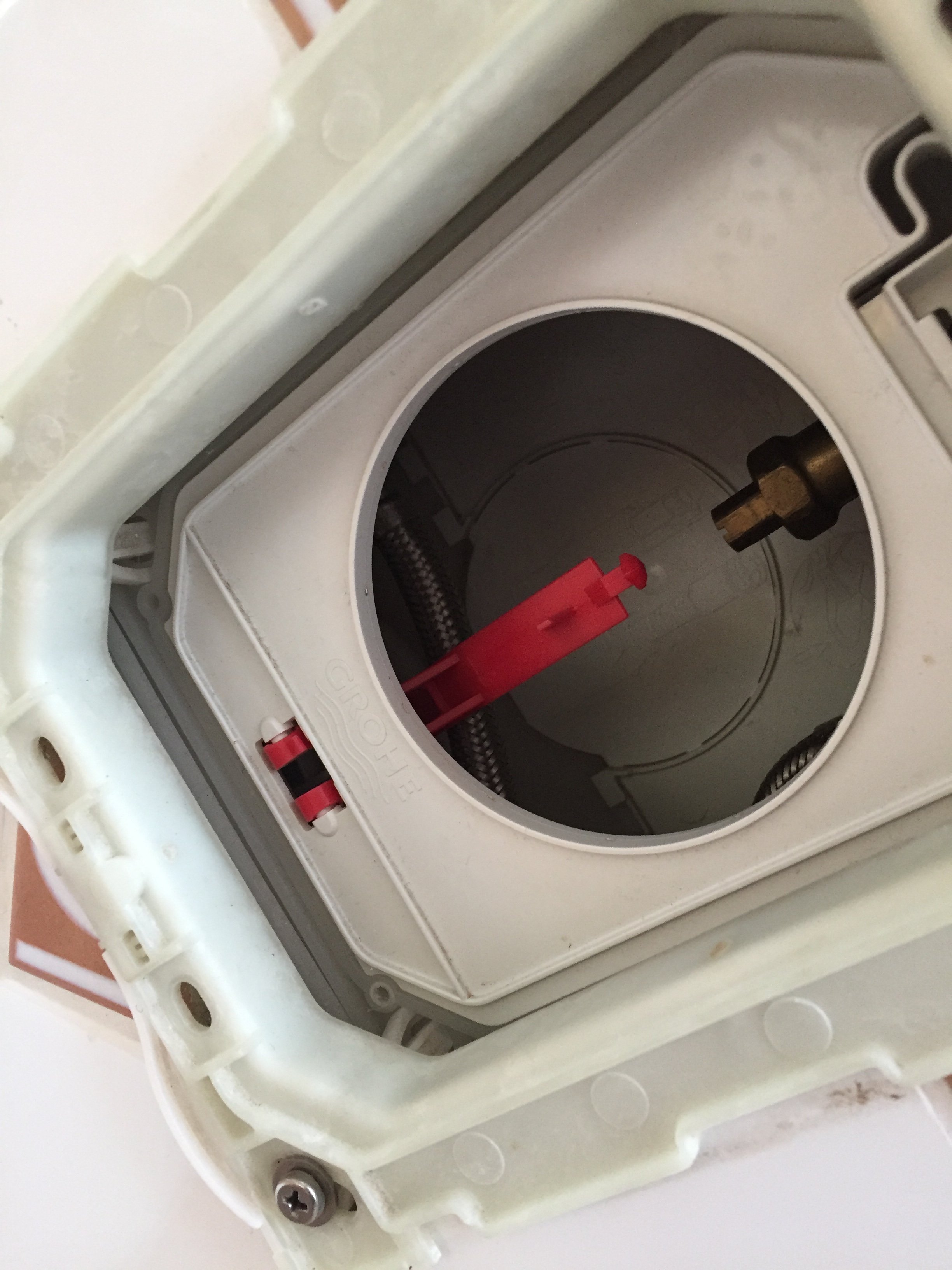

Hi Leute, ich habe ein Haus gekauft und ein kleines Problem mit der Toilettenspülung welches mir den letzten Nerv raubt.
Ich war schon bei OBI, Hagebaumarkt und extra im Fachhandel. Hier konnte mir die zuständige Abteilung einfach nicht weiter helfen.
Die Toilette ist eine Unterputzkonstruktion BJ~2002, diese ist von Grohe und der Betätigungsknopf ist von Grohedal.
Auf einem der Bilder ist dieses rote Teil zu sehen, ich habe wohl auch schon herausgefunden wie dieses heißt "Betätigungshebel". Drücke ich diesen Hebel wird gespült.

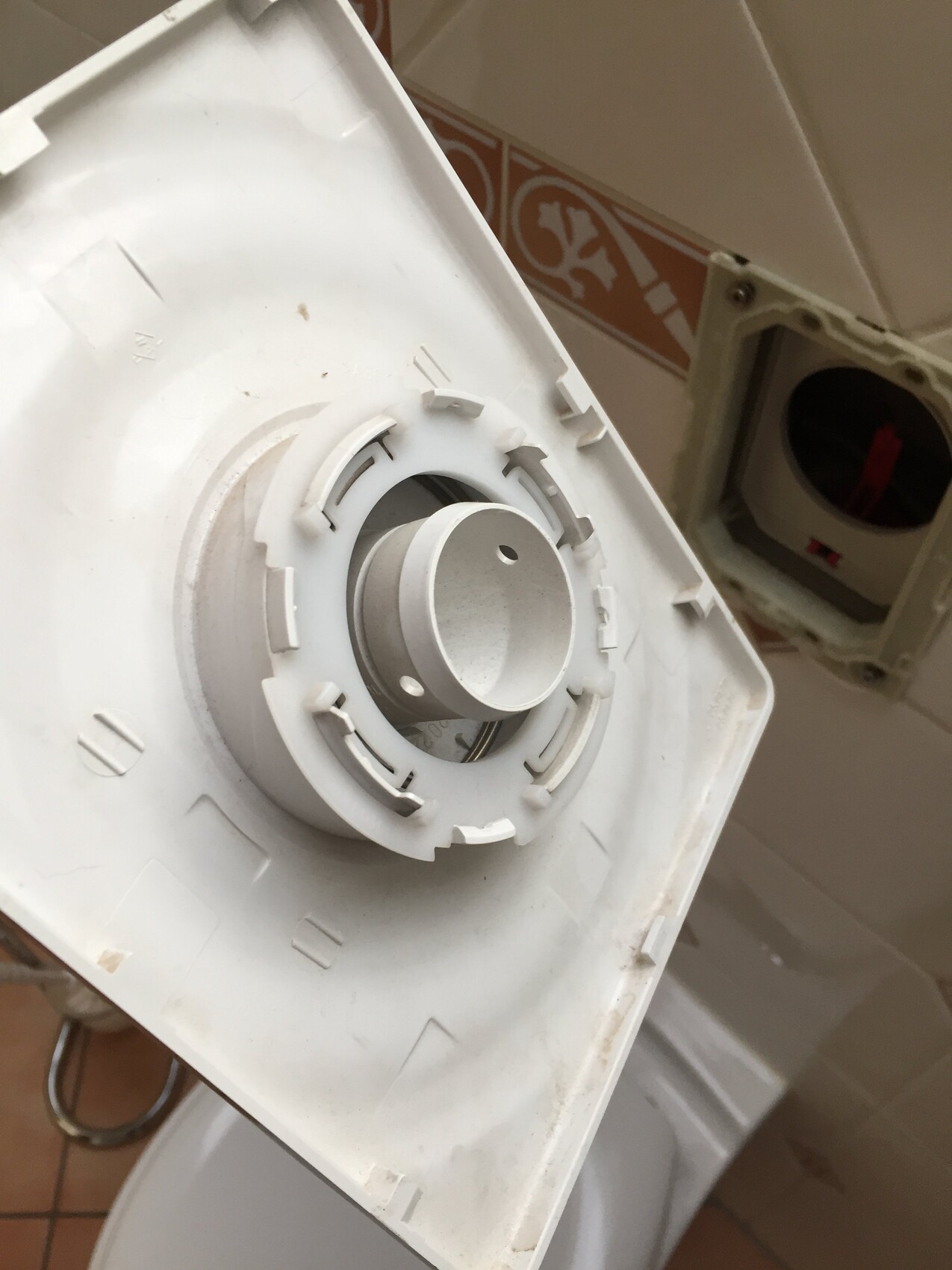

Auf dem anderen Bild ist die Drückerplatte, also der Knopf den man drückt um die Spülung auszulösen, zu sehen.
Ist diese Drückerplatte angebaut, wird aber die Spülung nicht ausgelöst. Wie man auf dem Bild wohl auch schon erkennen kann, reicht dieser Knopf nicht aus um diesen Betätigungshebel zu drücken.
Jetzt frage ich mich welches Teil ich benötige um dies wieder richtig anbauen zu können.
Mir wurde immer gesagt bei der Drückerplatte ist das nicht dabei, dies gehört zu dem Unterputz Spülelement.
Dazu soll ich einmal die "Nummer" raussuchen, leider ist keine Nummer ersichtlich und somit konnte mir wirklich keiner weiterhelfen bis jetzt...
Ich hoffe hier im Internet hat wer zufällig auch noch so ein Modell und kann mir helfen.

Das sind die runden Knöpfe oder?
Es gab doch mal so ein unsinniges System von Grohe, welches mit "Luftdruck" funktionierte - der Knopf muss irgendwo Druck aufbauen. Kann das sein, dass da ein Schlauch fehlt?
Es sollte ja ansonsten auch eine Explosionszeichnung im Netz zu finden sein...
