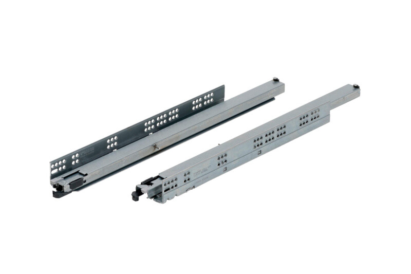

Hallo zusammen!
Ist eine Nachrüstung einer TipOn-Öffnung bei Schubladen ohne großen Aufwand möglich?
Von Blum gibt es entsprechende Beschläge.
Weiß jemand, ob die mit den bei Metod verbauten Blum-Schubladenauszügen kompatibel sind?
Vielen Dank für Eure Hilfe.

das geht nicht. Neue Löcher für die Schienen im Korpus wären das kleinere Problem, aber die Länge der Scheinen ist eine andere, nämlich 530 mm. Die Tandembox Korpusschienen sind nur in 500 mm und als nächstes in 550 mm erhältlich. Wenn du 1000 Stück abnimmst, stellt man dir auch welche in einer anderen Länge her.
Ich bin kein Schreiner und mit Beschlagtechnik in keinster Weise bewandert.
Die längere Korpusschiene einfach durch Kürzen anpassen, wird vermutlich nicht gehen oder?
Könnte man evtl. den Beschlag montieren?
Zwei Metall-Schubladenauszüge aus Stahl, lange Laufbahnen mit Montageloecher
Gibt es auch mit Nennlänge 520 mm.
Preislich ist er m.E. mit ca. € 30,- netto für 40 kg schon interessant.
Gibt auch eine Ausführung für 60 kg.
Preis ist ohne Rastkupplung und Verstelladapter. Werden die zwingend benötigt?

Dann antworte ich mir mal selbst:
Die 3D-Rastkupplung mit Verstelladapter ist unter erforderlichem Zubehör gelistet.
Der preisliche Aufwand ist mit ca. € 5,- aber überschaubar.
Bleibt einzig die Frage, ob passend oder nicht?
Hersteller ist im Übrigen GRASS.
