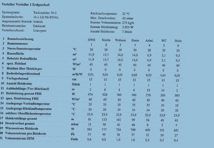

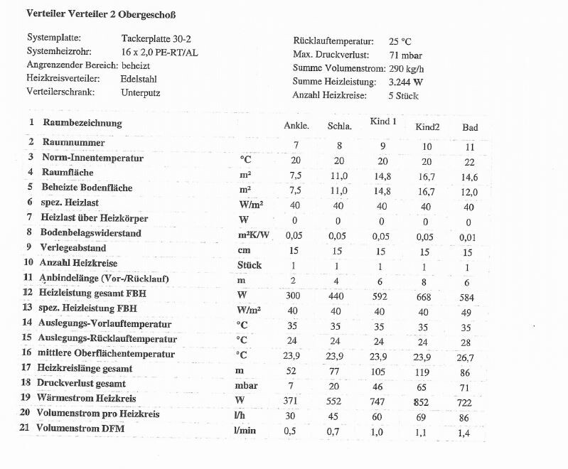

Tx-2515.10.20 14:12
Tatsächlich bin ich jetzt etwas verunsichert.
Ich lasse also die Werte erstmal so stehen, bis es kälter wird. Dann fange ich von den durch den hydraulischen Abgleich eingestellten Werten an zu justieren.
Wenn ich aber von den Werten ausgehend nur einzelne Räume höher oder niedriger drehe, sehe ich doch nicht, ob die Heizkurve angepasst werden muss oder?
Was soll ich mit den ganz kurzen Kreis machen? Den einfach immer unverändert lassen um Fehler zu vermeiden?
Mit 16 Metern ist das ja lediglich der Kreis auf dem Flur oben. Alle anderen Kreise sind ja deutlich länger, wenn auch sehr unterschiedlich lang.
Ich habe jetzt mal ein Bild vom hydraulischen Abgleich und die Heizlastberechnung beigefügt.
Darauf ist aber nicht viel zu erkennen.
Die Erklärung aus dem Nachbarforum habe ich gelesen. Ich bin mir aber nicht sicher, wie ich das jetzt am Besten auf meine Situation übertrage.
Formular zur Bestätigung des hydraulischen Abgleichs für ein KfW-Effizienzhaus mit Feldern.
Heizverteiler Erdgeschoss: Systemdaten und Raumheizlasten (Küche, Wohnen, Diele) als Tabelle
Technische Tabelle eines Heizkreisverteilers mit Raumbezeichnung, Norm-Temp, Flächen und Leistungen.
