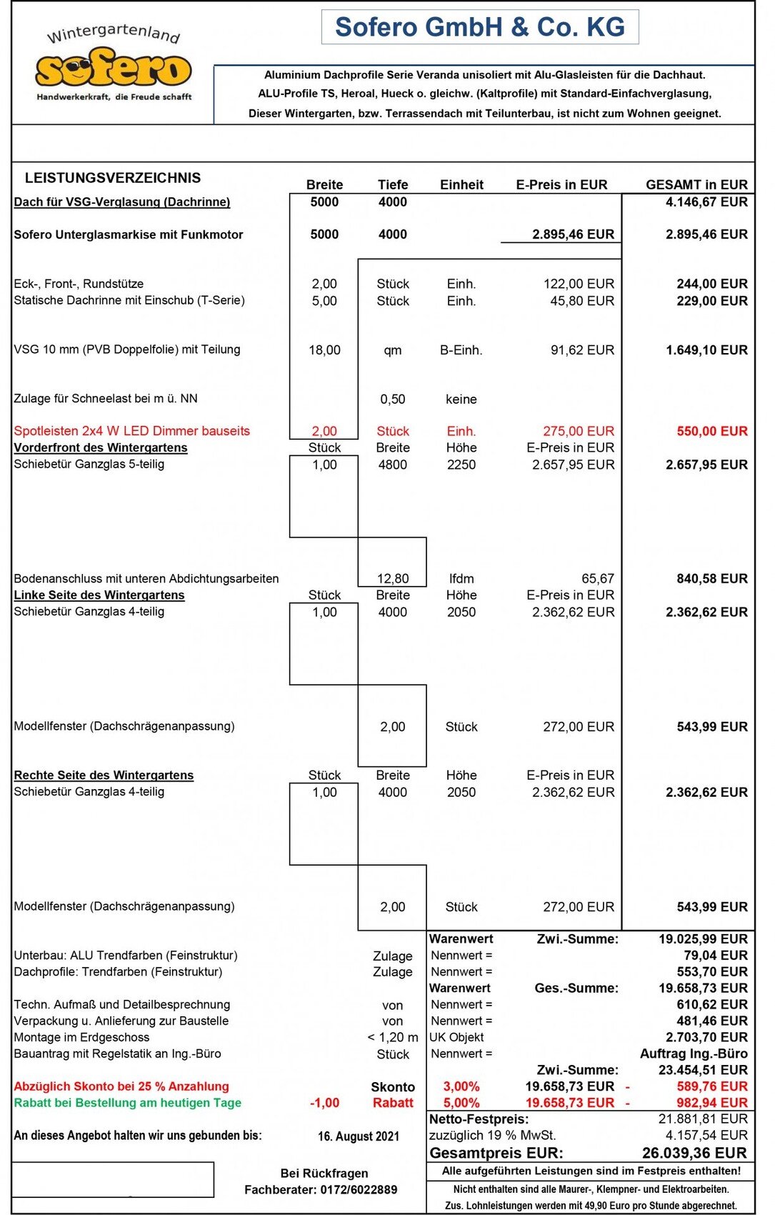

Hallo Katja, danke für Deinen Hinweis mit der Südseite, das ist dann genau unser Problem, d.h. bin wieder bei Metall. Ich weiß jetzt nicht, wann Du die 26k bezahlt hast, vermutlich schon etwas her.
Preisliste: Wintergarten-Veranda-Dachprofile mit Positionen, Mengen und Preisen.
Hier unser Angebot vom 16. August 2021, welches wir angenommen hatten.
djtndjtn
14.10.22 11:12
Katja, sieht gut aus, würde ich sofort machen, wenn ich heute so bekäme...Hast Du ein Bild für mich, wenns hier nicht passt gerne per PN ?

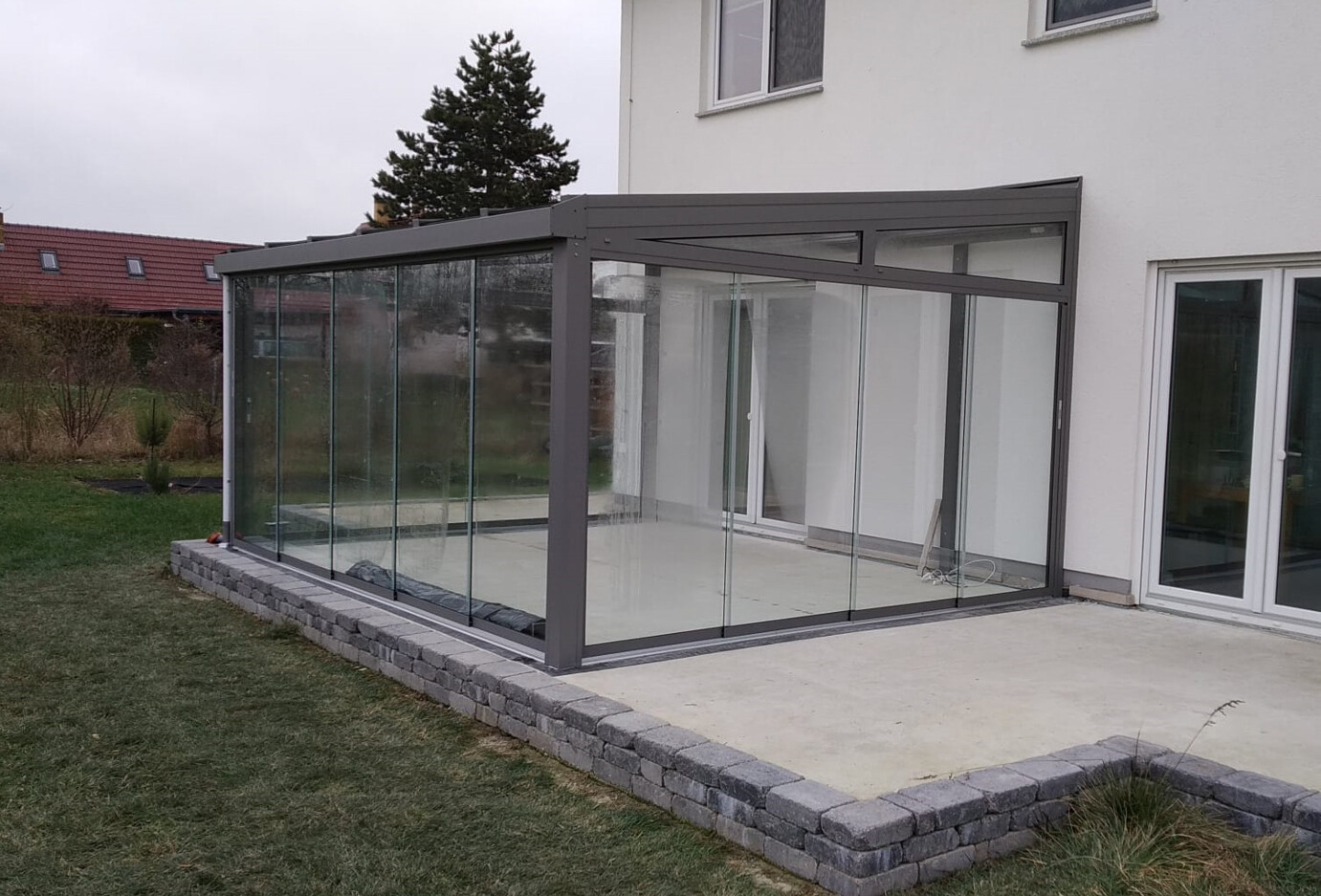

Hier noch ein Bild wie es am Ende aussah:
Verglasste Terrassenveranda am Wohnhaus mit Terrasse und Gartenbereich
Hier fehlen noch die Fliesen, die mittlerweile drauf sind und die Kabel liegen noch rum, Dachrinne noch unverkleidet - halt noch nicht ganz fertig. Wie man sieht, haben wir eine Bodenplatte für die Terrasse gemacht. Das hat vieles vereinfacht für die Schienen und alles andere. Damals war die auch noch nicht so teuer. 😉

14.10.22 12:45
Danke Dir, sieht toll aus und der Preis ist ein Schnapper, verglichen mit meinen Angeboten. Ok, die Aufdachlösung macht angeblich nur 1500 Preisunterschied, aber der Basispreis stimmt halt nicht.
