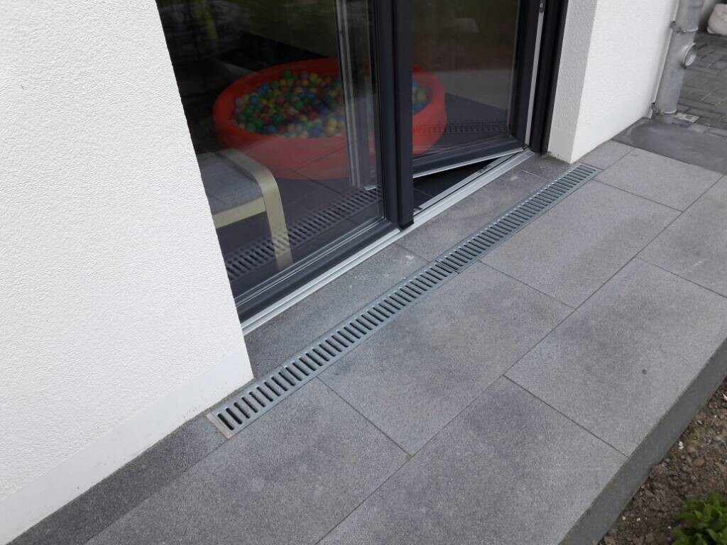

Ja, haben wir.
Glastür zu einem Spielzimmer; roter Ballpool mit bunten Kugeln, draußen grauer Plattenboden mit Gitter.

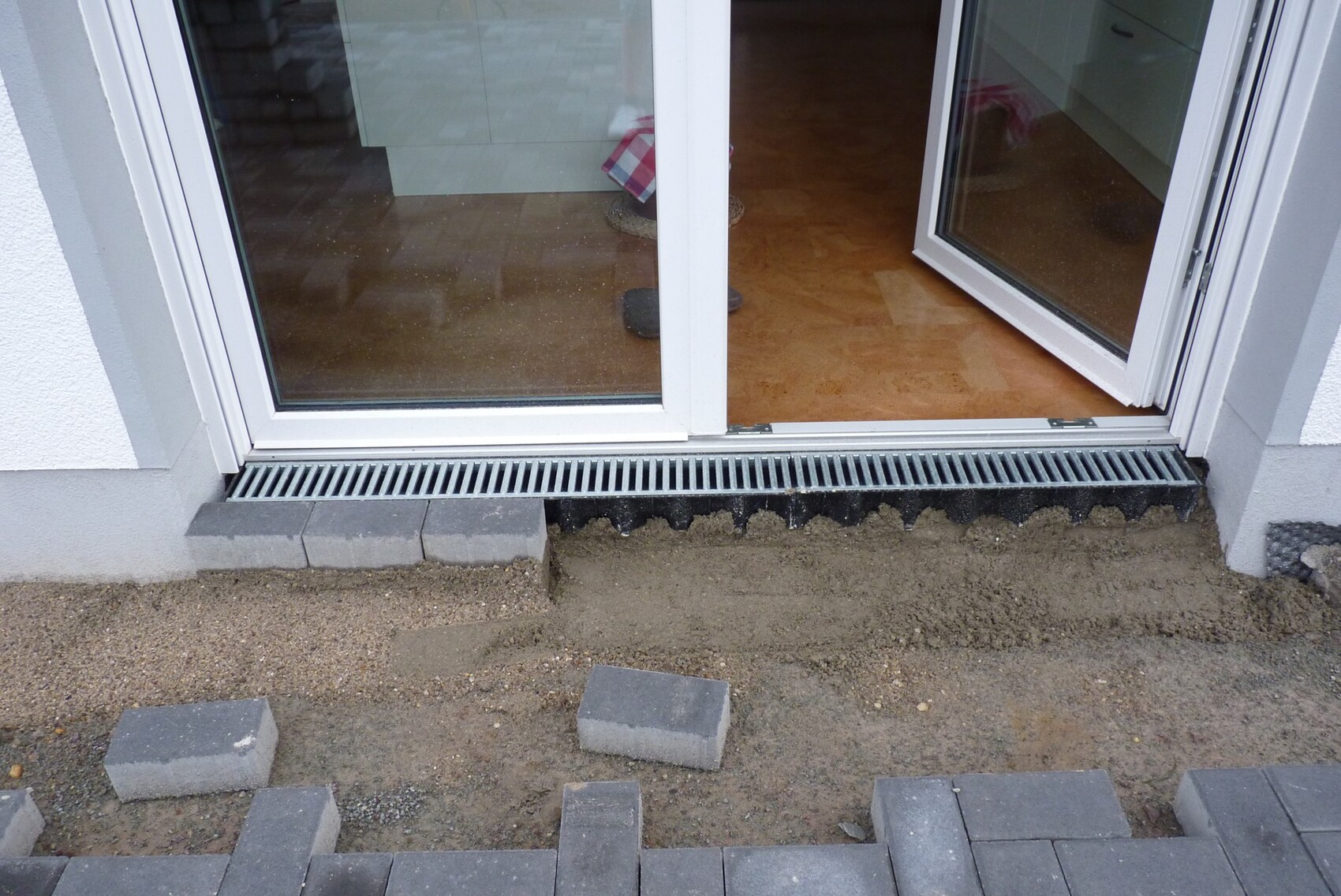

Interessant! Hier war es zuerst auch so. Der Bauträger-Bauleiter hatte dem Tiefbauer nicht gesagt, dass wir die Rinne bekommen, Planungsunterlagen wurden nicht erstellt. Der Tiefbauer hatte den Unterbau deshalb ohne Rinne erstellt und hat sie dann nachgefrickelt auf dem Wege des geringsten Widerstands.
Außenansicht: Glas-Schiebetür, Metallrinne am Boden, gestapelte Betonblöcke auf Pflaster.
Wir waren erschrocken, konnte aber keinen richtigen Mangel nachweisen. Nach einigen Bedenken haben wir auf eigene Kosten den Umbau der Rinne in die Laibung veranlasst.

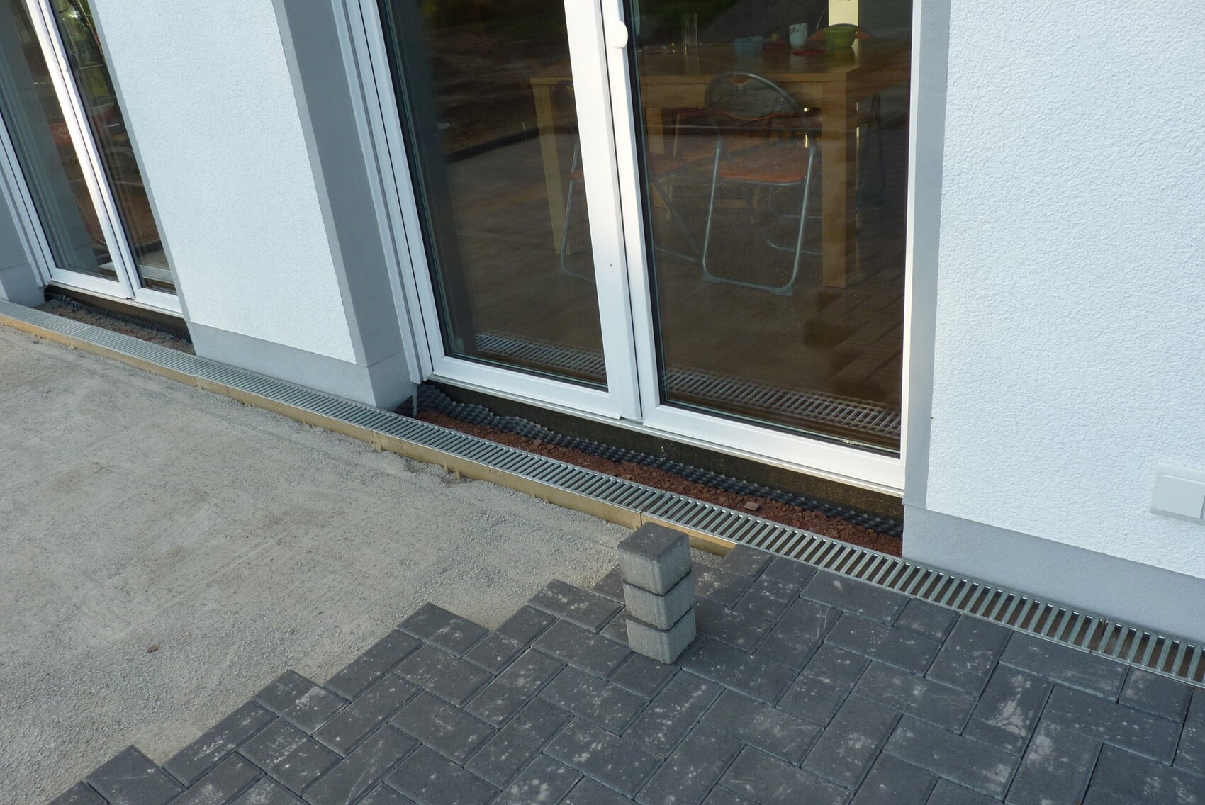

Offene Glas-Schiebetür; Bodengraben, Entwässerungsrinne und Pflasterarbeiten außen
Das hält nun seit ~11 Monaten dicht trotz ungeschützter Wetterseite. Alle beteiligten Experten waren übrigens der Meinung, die Rinne sei nicht nötig. Ich habe die überstimmt, Kunde ist König und bezahlt ja auch.
Sind denn eure Türen gut eingestellt? Habt ihr extremeres Wetter als wir in den wenigen Monaten? Oder ist es doch nicht egal, wo die Rinne liegt? Ihr habt ja ~15 cm platte Fläche vor der Rinne, auf der das Wasser stauen kann.

Wir haben keinen Dachüberstand und der Wind hat sein Übriges getan. Einmal alle zwei Jahre kann ich damit leben. 30km weiter sind da Autoscheiben zu Bruch gegangen. Also das war wirklich heftiges Unwetter.
