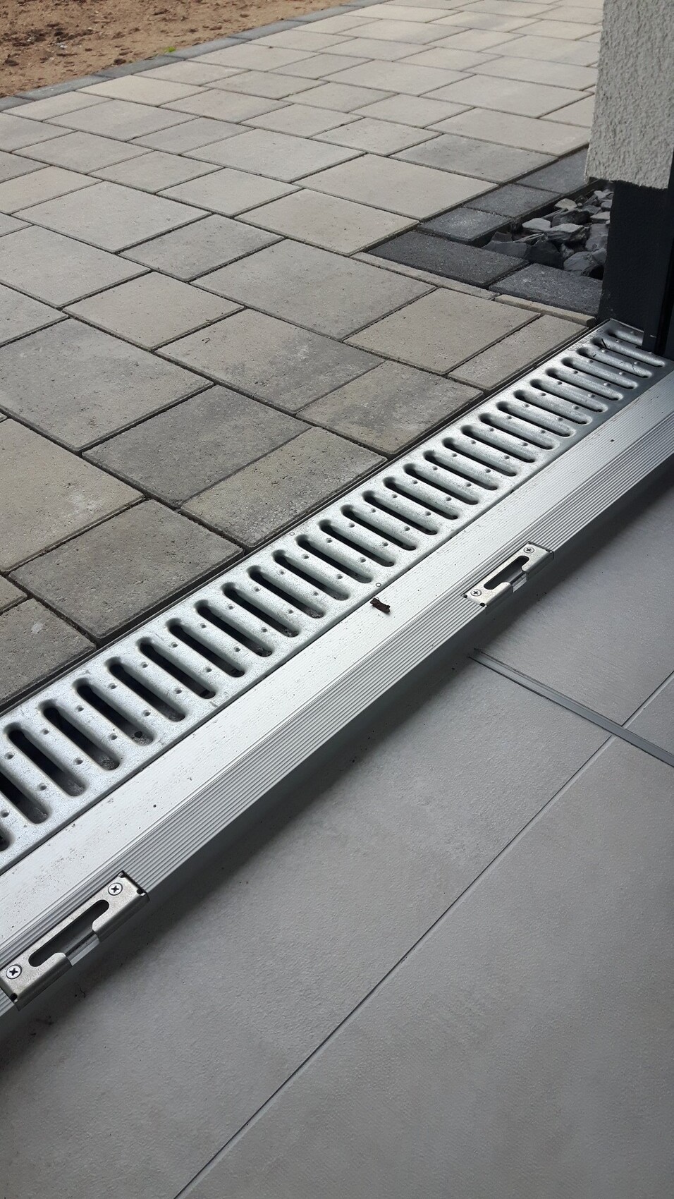

Aber mir liegt grad das Angebot vom Fenster-Anbieter vor und er hat mir bei allen bodentiefen Fenstern und der Terrassentür den gleichen Rahmen angeboten (Salamander BluEvolution 82). Der hat ja eine Rahmenhöhe von 73mm. Hier muss es sich doch um einen Fehler handeln, oder? Eine Schwellenhöhe von 7,6 cm bei der (Neben-)Terrassentür ist doch ein Garant fürs Stolpern. 2-3cm würde ich ja noch akzeptieren...

@Hausbau 55 Genau so habe ich es mir auch vorgestellt: Flache Schwelle.
Mit Regendichtigkeit hattest du ja kein Problem oder? Auf Anforderung von mir wird bei mir sogar noch so eine Entwässerungsrinne verbaut. Auch wenn es bei dir offensichtlich auch ohne gut geht. Das war mir dann selber zu heikel. Heutzutage gibt es gefühlt ja "normalen" Regen kaum noch. Entweder staubtrocken oder Sturzregen.
Das mit den Pilzzapfen in der niedrigen Schwelle hätte ich wohl auch nicht beachtet. Muss ich beim FB ansprechen.

Mahri2320.06.22 13:22
Hausbau 55 schrieb:
Wir haben an unseren Brömse-Fenstern Premium 2.0 Pilzkopf-Verriegelung auch in der flachen Schwelle.
muss ich mir heute direkt mal bei uns anschauen. Wir haben nämlich auch die Fenster,Türen und das HSE von Brömse.
Eine Magdeburger Firma. 😉
Mahri2321.06.22 10:01
Moin,
schaut bei uns auch so aus. 🙂
Metallrinnenablauf am Übergang von gepflastertem Außenbereich zu Fliesenboden.
