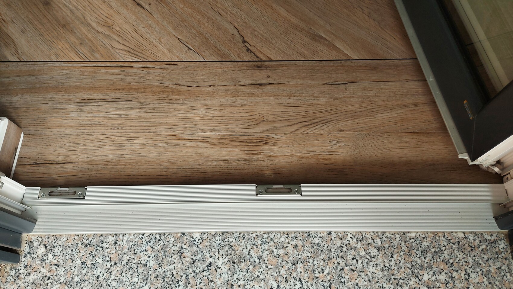

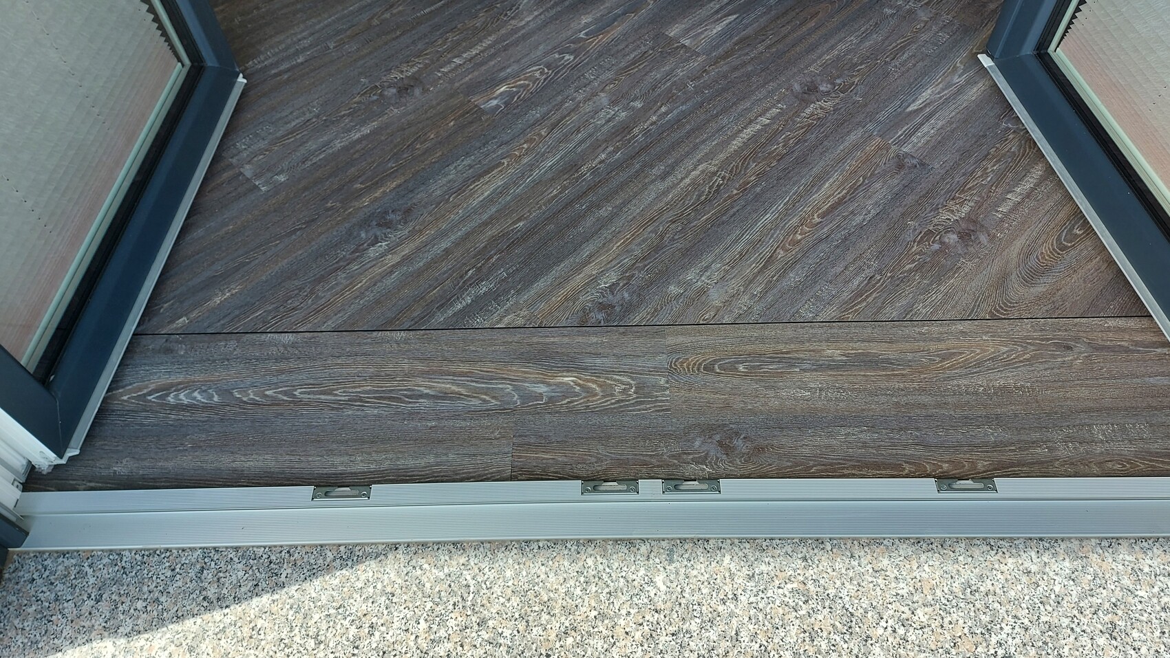

Hausbau 5519.06.22 09:51
fromthisplace schrieb:
Bei flachen Türen sind keine Pilzzapfen möglich.
Wir haben an unseren Brömse-Fenstern Premium 2.0 Pilzkopf-Verriegelung auch in der flachen Schwelle. Alles ohne Aufpreis.
Dunkler Holzlaminatboden vor Türschwelle
Metall-Türschwelle trennt Holzboden oben von Granitboden unten.
bodentiefbauunternehmen
