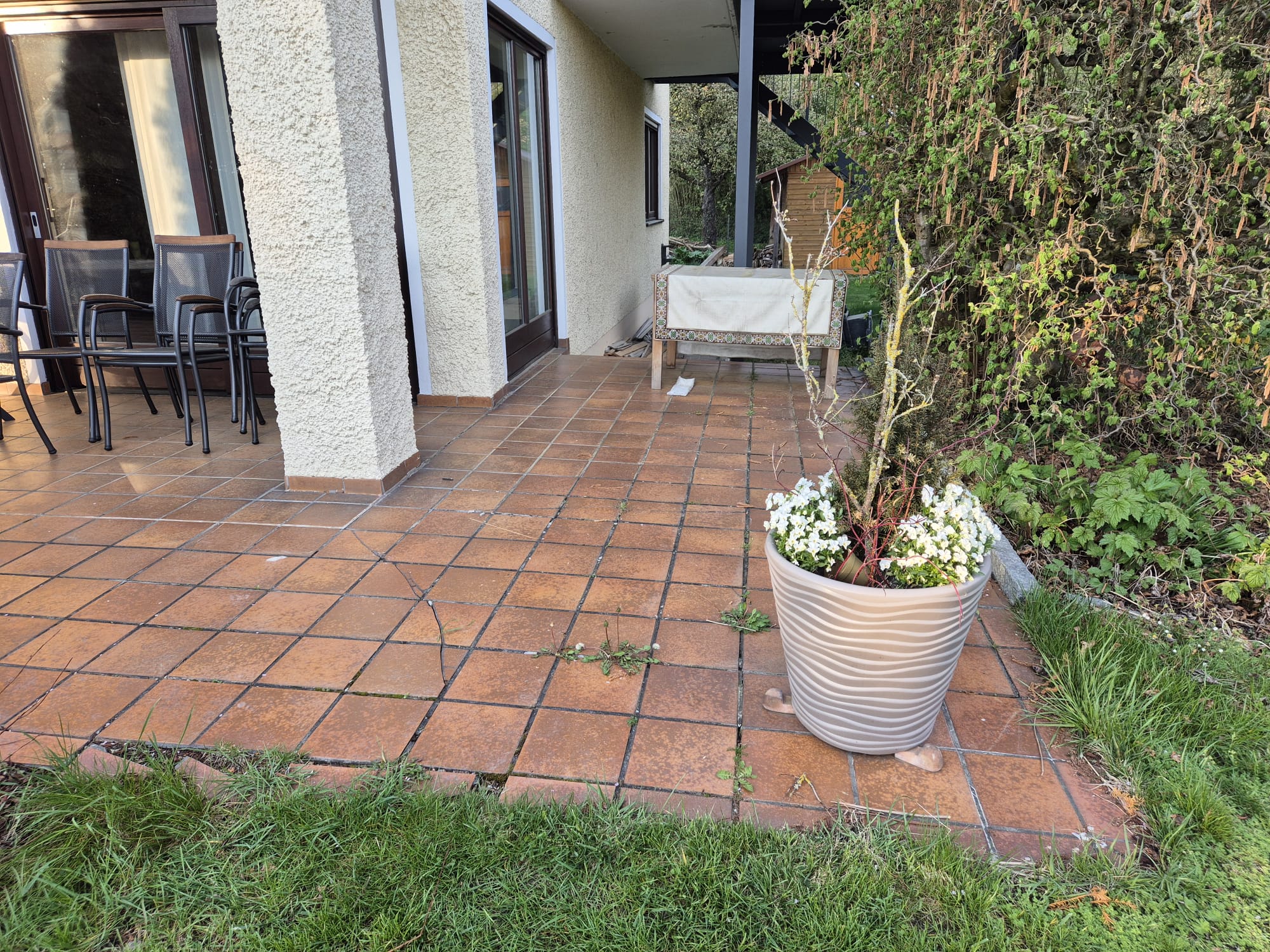

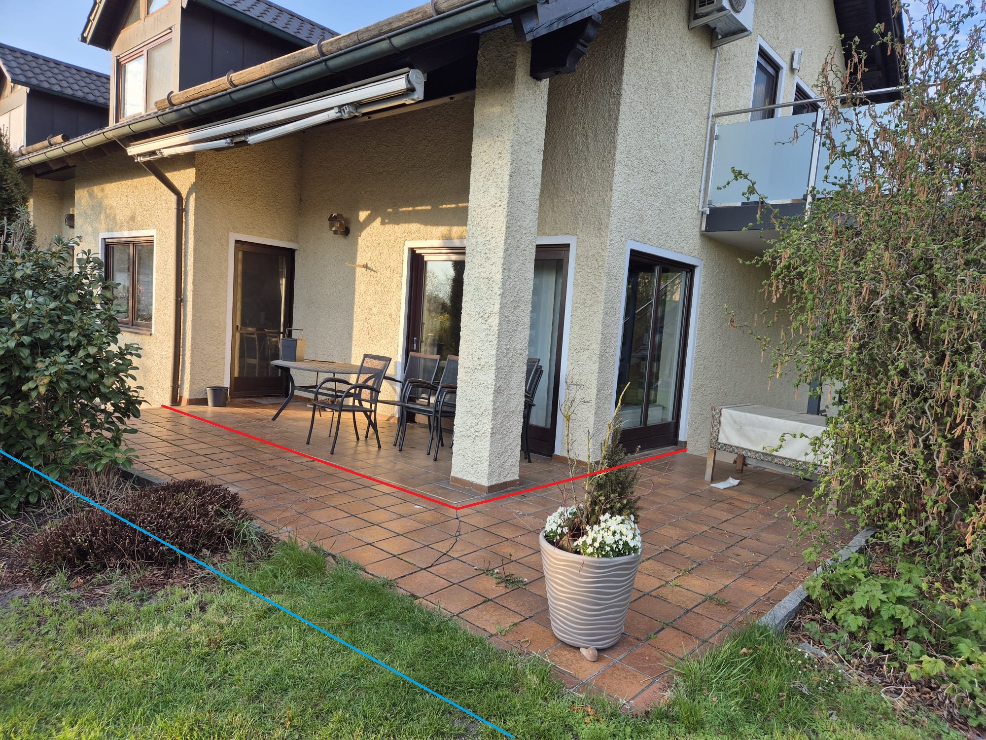

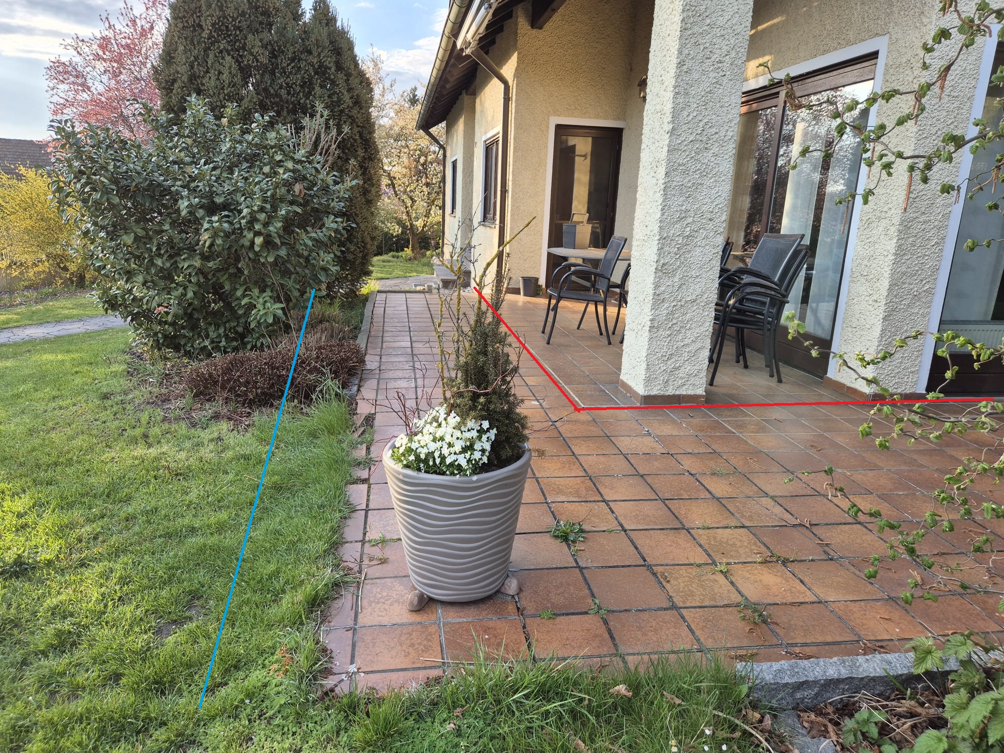

Die Betonplatte ist nach meinen Erkenntnissen zweigeteilt. Zum einen wurde vermutlich beim Hausbau im Zug des Baus der Kellerdecke die Betonplatte für Terrasse aus einem Stück mit gebaut. Dort steht auch die Säule auf und muss somit bestehen. Zum anderen wurde dann die Terrasse in zwei Richtungen durch eine oder zwei weitere separate Betonplatten erweitert. Man sieht die Trennfuge (rot) auf den Fotos.
Im Zuge der Sanierung würden wir gerne die Terrasse auch in der einen Richtung um 1m erweitern. Siehe blaue Line auf den Fotos.

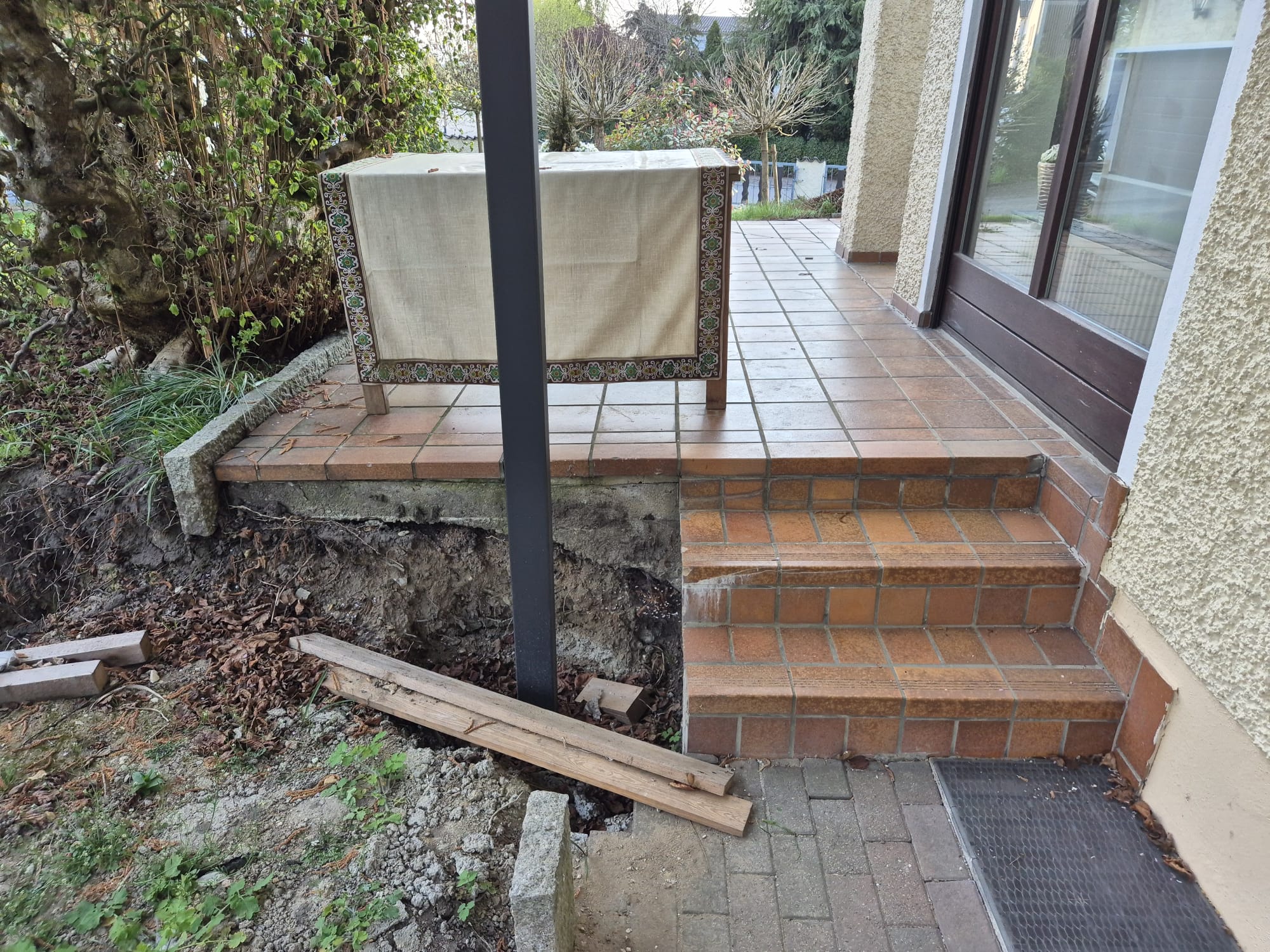

- die Betonplatten die nicht mit dem Haus verbunden sind, liegen ggf nicht mehr vollflächig auf dem Untergrund auf. Evtl ist Erdreich abgesackt. Siehe Foto neben den Treppe. D.h. sie drohen irgendwann abzusacken oder wegzukippen. sollten wir diese Betonplatte nicht einfach jetzt komplett entfernen und auch hier einen "normalen" frostsicheren Aufbau machen mit Schotter etc...?

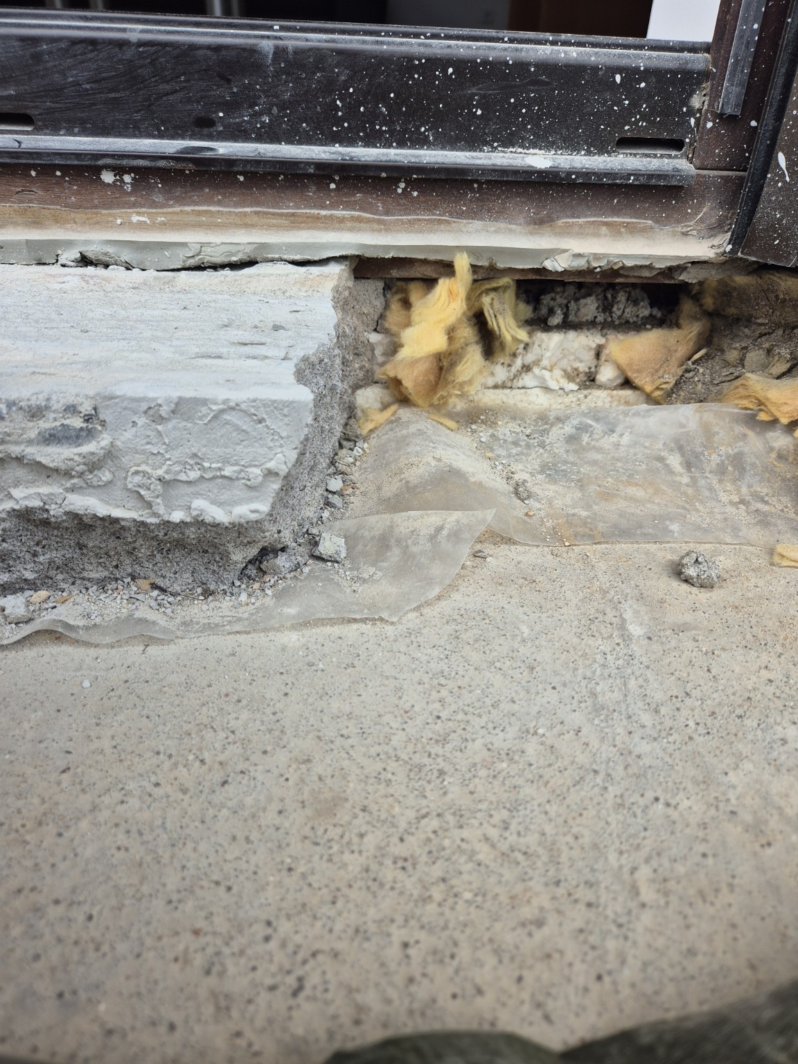

- Anschluss an der Hauswand bzw an den Türen? Ich befürchte dass es hier ähnlich aussieht, was ich bei der Balkonsanierung im OG letztes Jahr nach Entfernen des Estrichs feststellen musste Siehe letztes Foto (links noch Estrich, rechts Estrich entfernt). Die Türschwelle hängt dann irgendwie in der Luft. Wie untefüttert man das am besten? Mit eine Bodeneinstandsprofil (z.B. Purenit)? Geht das ohne Probleme nächträglich von außen?
