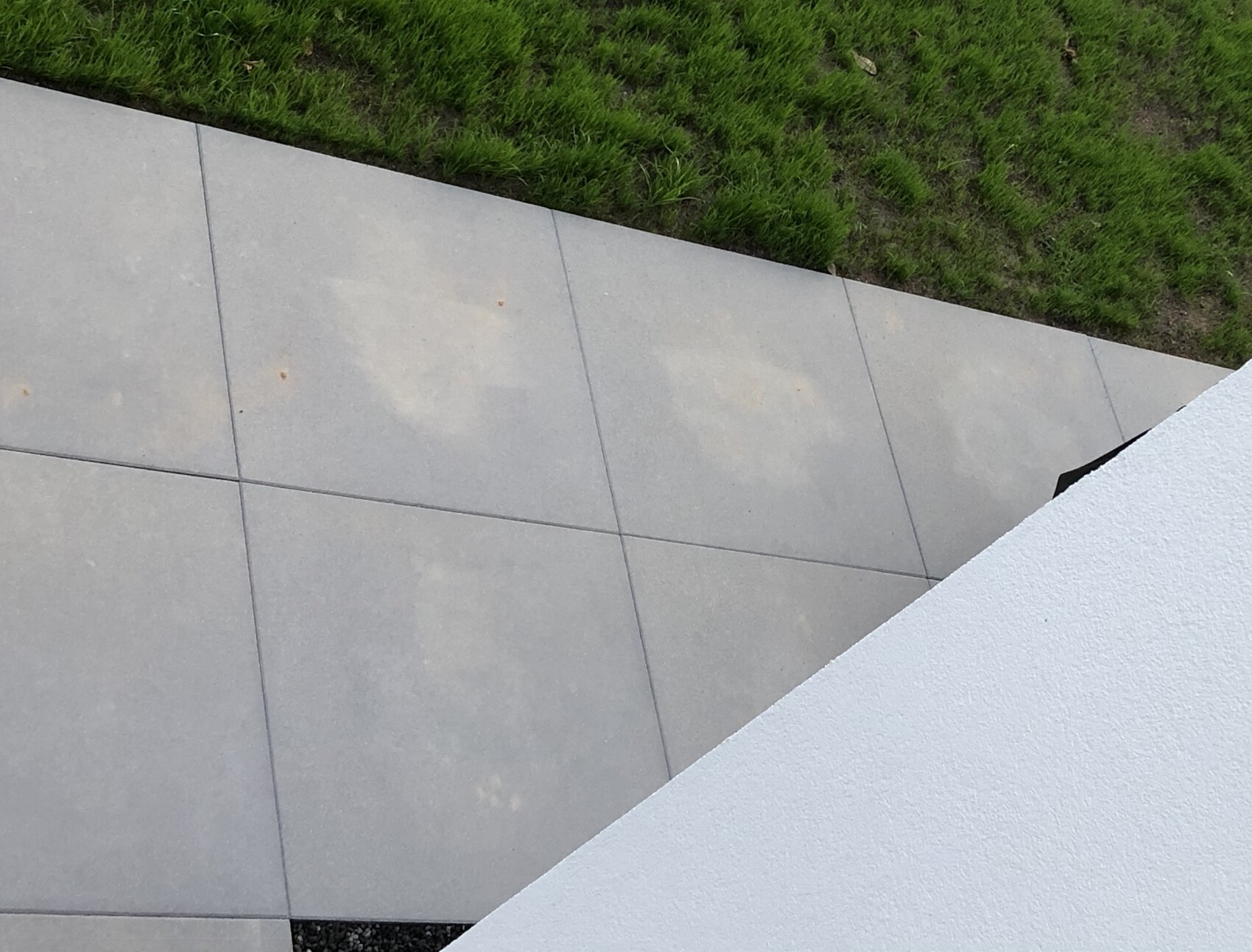

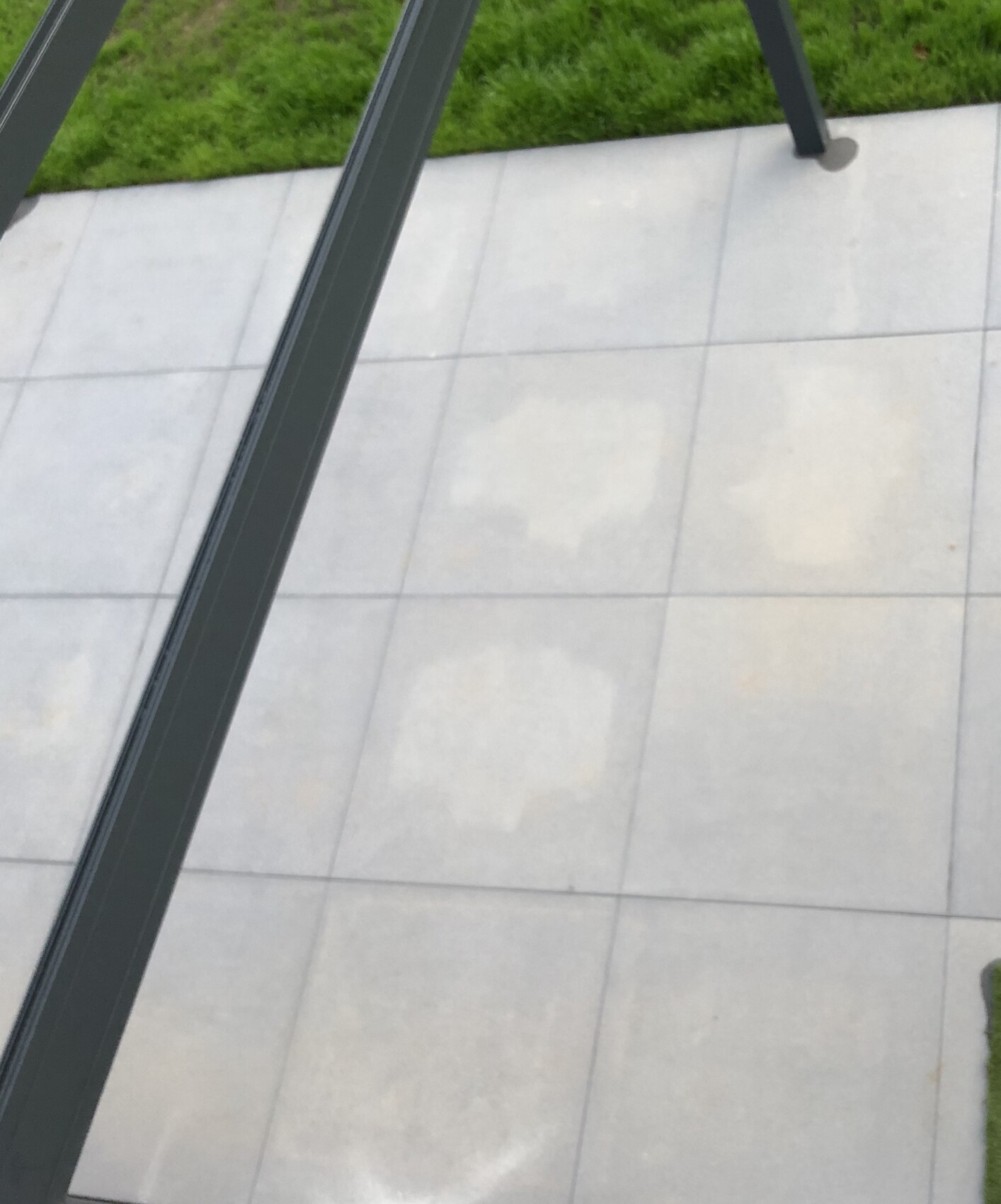

im Mai wurden unsere Terrassenfliesen verlegt, Maße 100 × 100, Gewicht pro Stück 112 Kilo. Aufgrund des hohen Gewichtes hat unser Gartenbauer einen Vakuumheber verwendet.
Jetzt, vier Monate später, haben einige Platten immer noch Flecken dort, wo Vakuum gezogen wurde. Könnt ihr euch mal die Bilder anschauen, was denkt ihr? Ist das nur ein bleibender Schaden?
Das wäre extrem ärgerlich, Sieht ja einfach nicht schön aus!
Danke und Grüsse

Hast Du den Gartenbauer mal darauf angesprochen? Das wäre mein erster Schritt.
chewbacca12330.09.20 19:46
Noch nicht, aber er kommt am Freitag eh, werde ihn auf jeden Fall mal fragen...
tomtom7930.09.20 20:00
So sehen unsere aus wenn sie Nass waren und trocknen.
30.09.20 21:46
Bei uns auch.
Die Ränder sind dunkler durch die Feuchte und weil die Mitte schneller trocknet.
chewbacca12330.09.20 22:17
Aber man erkennt bei uns ja genau die Stelle, die Valium gezogen war. Und es ist nur bei manchen Fliesen
