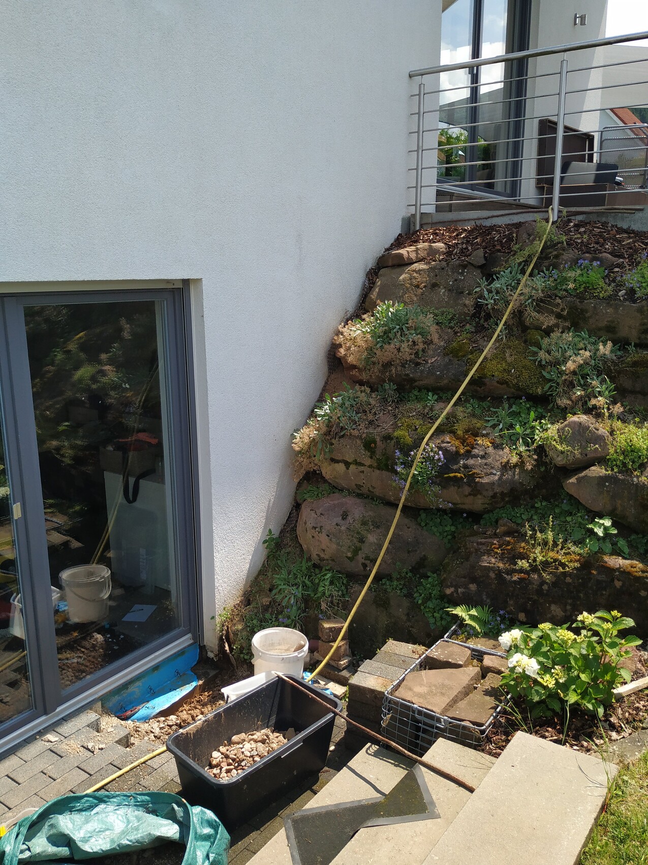

ich habe eine Problem ein meiner Kellertüre, Bodentiefe
2 flügelige Türe festgestellt, und bräuchte dringend eure Hilfe.

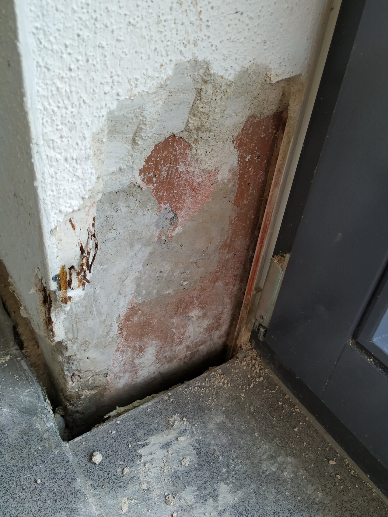

Ich habe festgestellt, dass ich ganz leicht Wasser nach Innen bekomme.

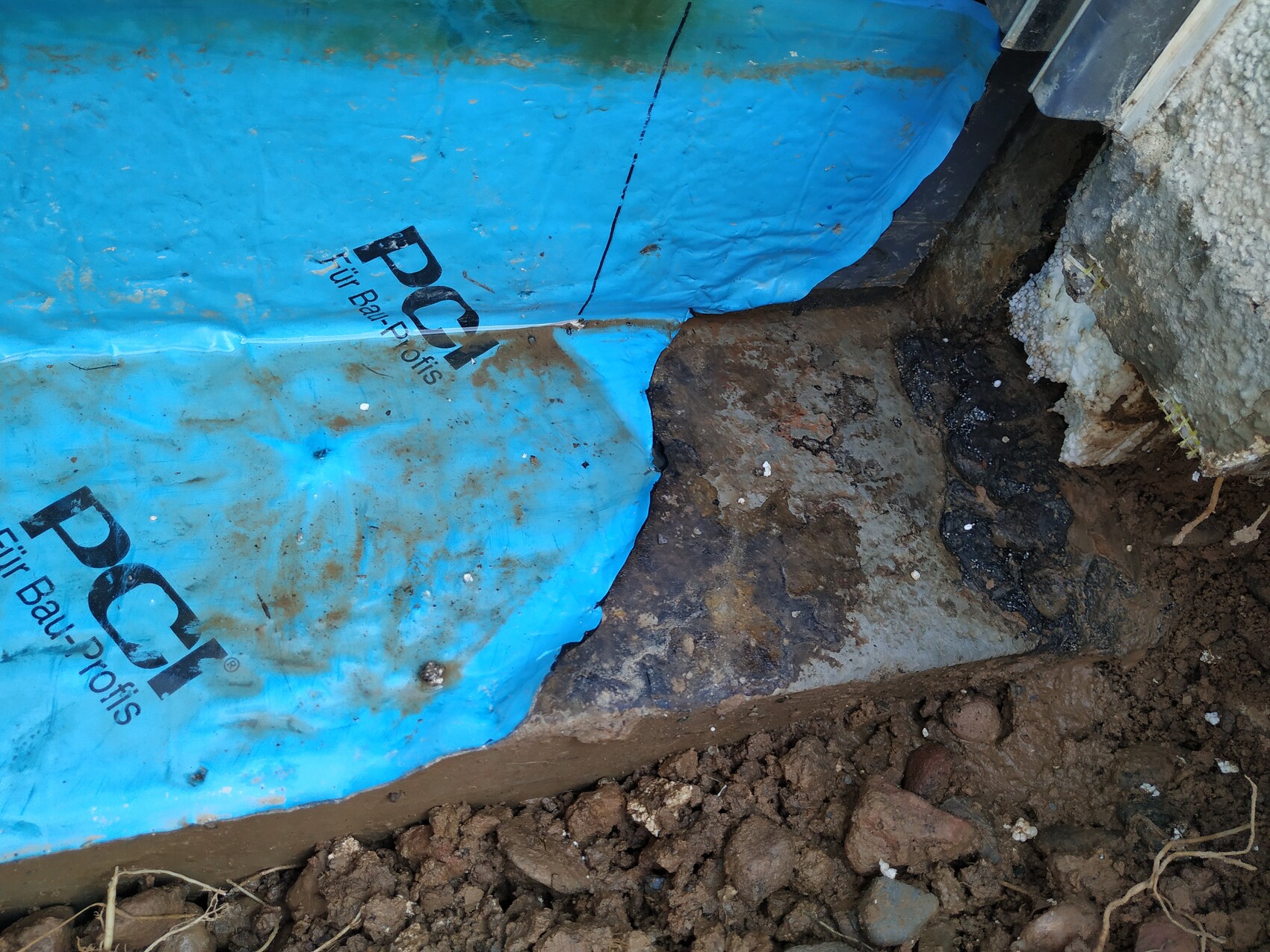

Daraufhin habe ich auf der Außenseite das Pflaster entfernt und festgestellt,
dass sich die von mir angebrachte PCI Thene gelöst hatte somit kommt das Wasser unter der Schaumstoffdichtung( schwarz) unter dem Fester genau in der Ecke nach Innen wandert.
Dies habe ich mit Wasser von Außen nachgestellt und ist somit bestätigt.
Direkt vor der Bodenplatte ist die Drainage.
Jetzt zu meiner Frage an die Profis.
Meine Idee wäre den seitlichen Wandabaschluss zu begradigen,
die vorhandene PCI Thene sauber und gerade abzuschneiden
und das ganze wieder mit PCi Thene ordentlich überlappend zu verkleben.
Wäre diese Vorgehensweise Ok?
Oder sollte ich von PCI noch in die Ecke stellen?
PCI BT 45 Innenecke
Art. Nr.: 005020011235
PVC-Formteil
Abdichtung von Fundamentecken
Wäre super wenn ihr mir einen Tipp geben könntet.
Vielen Dank im voraus und viele Grüße
Oliver
