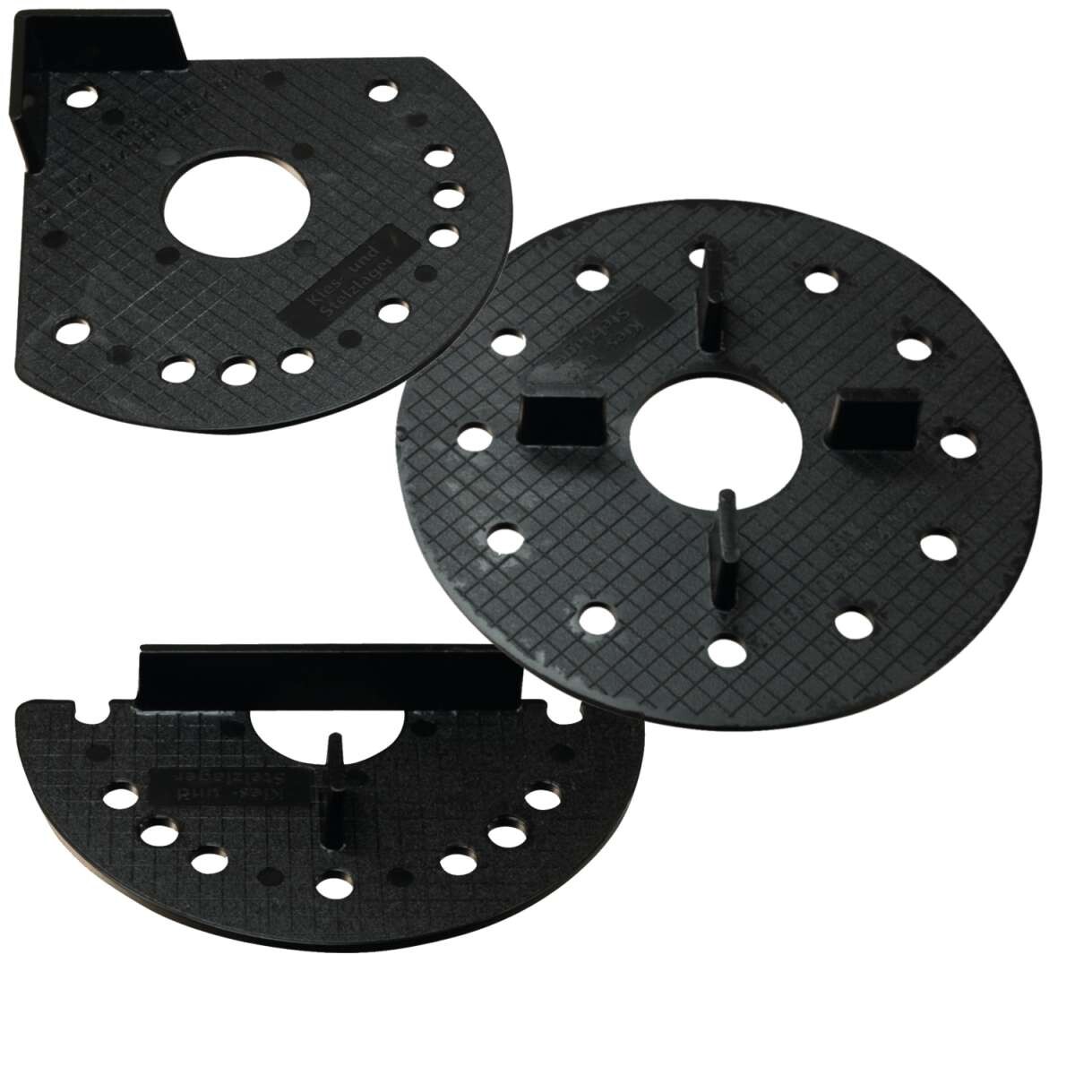

Bauherrin123 schrieb:
Jetzt meine Frage, welche Nachteile habe ich noch, wenn ich in Mörtel 2cm kleben lasse?
Keine. Hast nur Vorteile, weil bessere Verlegung, Haltbarkeit, Ebenheit. Entweder 2cm auf Drainbeton kleben oder dicker und in Split.
Tolentino
10.10.25 10:21
Ein Nachteil ist schon (der aber eben durch die Vorteile bedingt ist): Nachträgliche Korrekturen sind aufwendiger.
Aber das ist halt wie andere beständige Sachen. Der Nachteil der Beständigkeit ist inhärent, wenn man doch was ändern will. Ist quasi eigtl. schon ein Naturgesetz.
tomtom79
10.10.25 12:35
Wenn in Splitbett dann maximal 2-3cm sonst fangen sie an zu tanzen und rutschen.
Und an die Ecken splitbettkager
Schwarzes Kunststoff-Montagescheiben-Set mit Lochungen und Haltenasen
früher hat man die Platten immer im Splitt verlegt, weis nicht warum jetzt alle sie kleben wollen.
Du hörst nicht zu oder? Sie wackeln sie kipoel sie bewegen sich. Aber mach es doch einfach so wie du willst.
