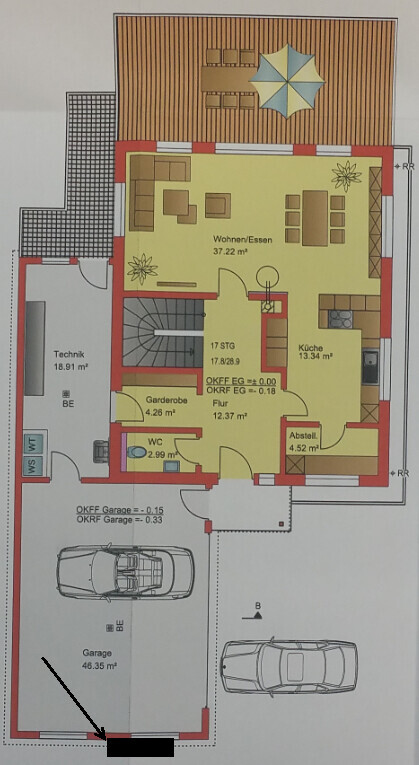

evtl. habe ich mich nicht 100% ausgedrückt..
Also
-es handelt sich hierbei um die Garagenwand vom Nachbar
-in RLP ist eine Grenzbebauung von 12 m erlaubt. Wir bekommen aber vom Nachbar die Unterschrift, diese auf 15 m zu erweitern.
-der Technikraum liegt in einer beheizten Hülle.
-Geplant ist in einer Holzrahmenbauweise mit 200mm Holzbalken zu bauen.

29.08.17 14:41
wie weit wäre seine Terrasse denn von dem Lüftungsauslass entfernt?
LG
Sabine
TK1804
29.08.17 15:41
Schätzungsweise 5-7m
Caspar2020
29.08.17 16:26
Und die Bauaufsichtsbehörde wird da mitmachen?
§8 Absatz 10 der RLP Landesbauordnung ist nicht mit damit in einklang zu bringen. Aber dein vorlagegeberechtigter Planer wird das bestimmt richten.
Curly
29.08.17 16:44
ich würde mir die gewünschte Wärmepumpe im Betrieb auch mal anhören. Ich habe noch keine Wärmepumpe gesehen, die man in 5m Entfernung nicht mehr hören kann. Das kann ein Dauerstreitthema mit dem Nachbarn werden.

TK1804
30.08.17 08:32
danke für die guten Ideen und Kritiken...
ich habe mir mal gestern Abend Gedanken gemacht was wir ändern könnten (auch auf eine gute Nachbarschaft zu erhalten).
Was haltet ihr von der Idee, ein Split Gerät (Luft Wärme Pumpe) aufzustellen. Das Außenteil würde ich wie im Anhang skizziert vor die Garage stellen .Somit ist die Ruhe hinten raus erhalten.
Danke schon mal für die Meinungen …
