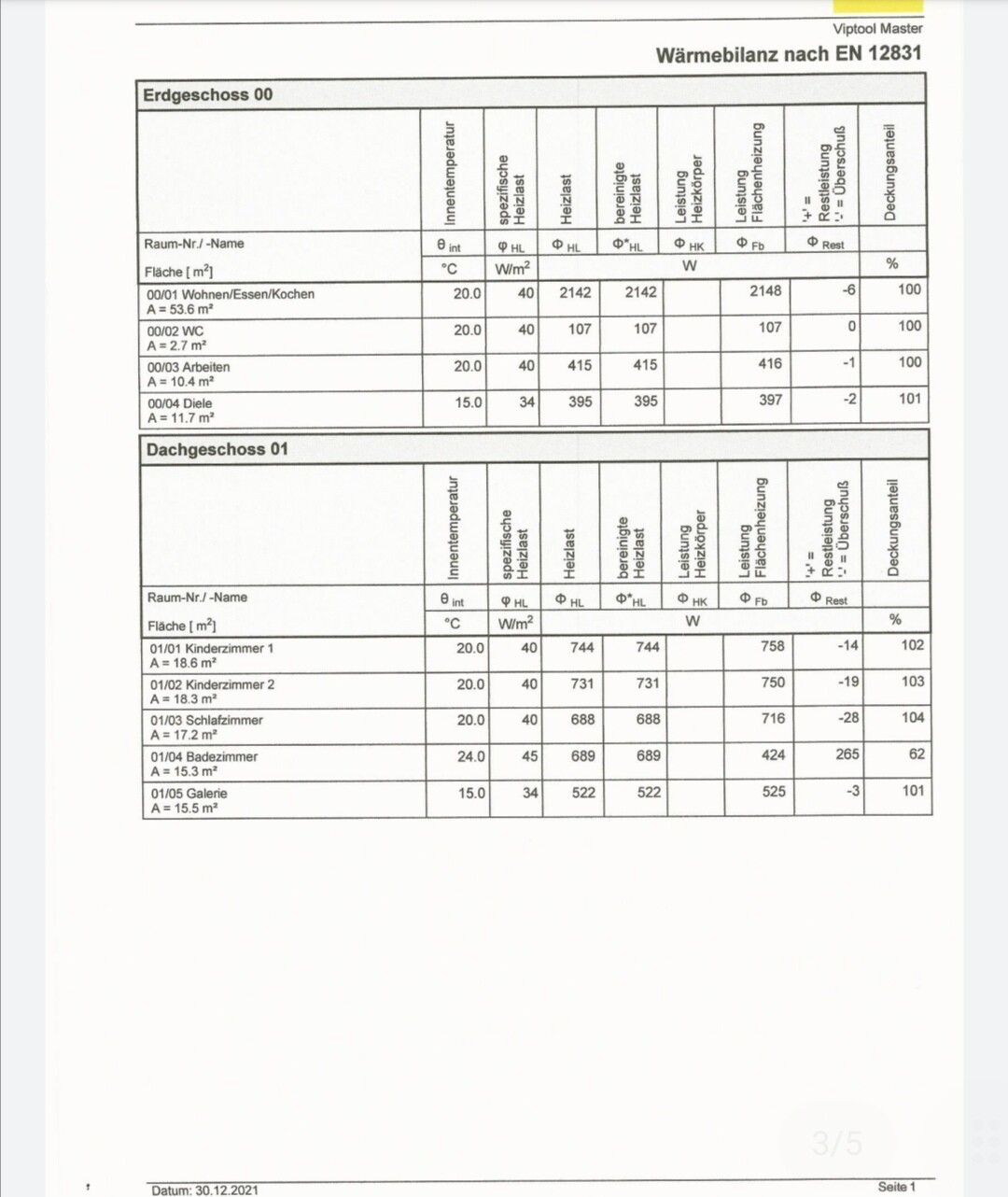

Ich bezweifle das ein kfw55 Haus 9kw heizlast hat.
Leider kann ich kein Link posten, dort könntest du selbst eine Grobe Heizlastberechnung Berechnung durchführen.
Anbei die Berechnung. Die detaillierte 6 seitige Berechnung gibt es auch noch.
Dokument mit Tabellen: Gesamtbilanz Flächenheizung, Räume, Flächen, Rohrleitungen, Ergebnisse.
driver55
31.12.21 08:56
Das ist keine Berechnung, sondern eine Zusammenfassung einer (vermutlich) falschen Berechnung.
Oder baut ihr auf der Zugspitze?
Ich lese BaWü, -12Grad.
Never 9 kW. Nichtmal ohne KfW55!

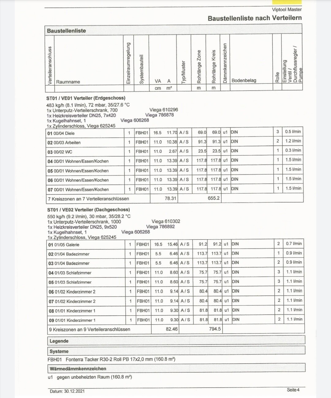

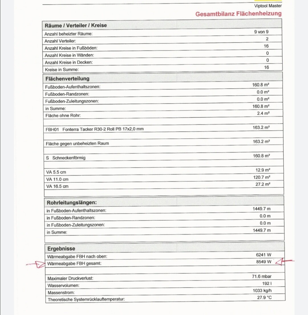

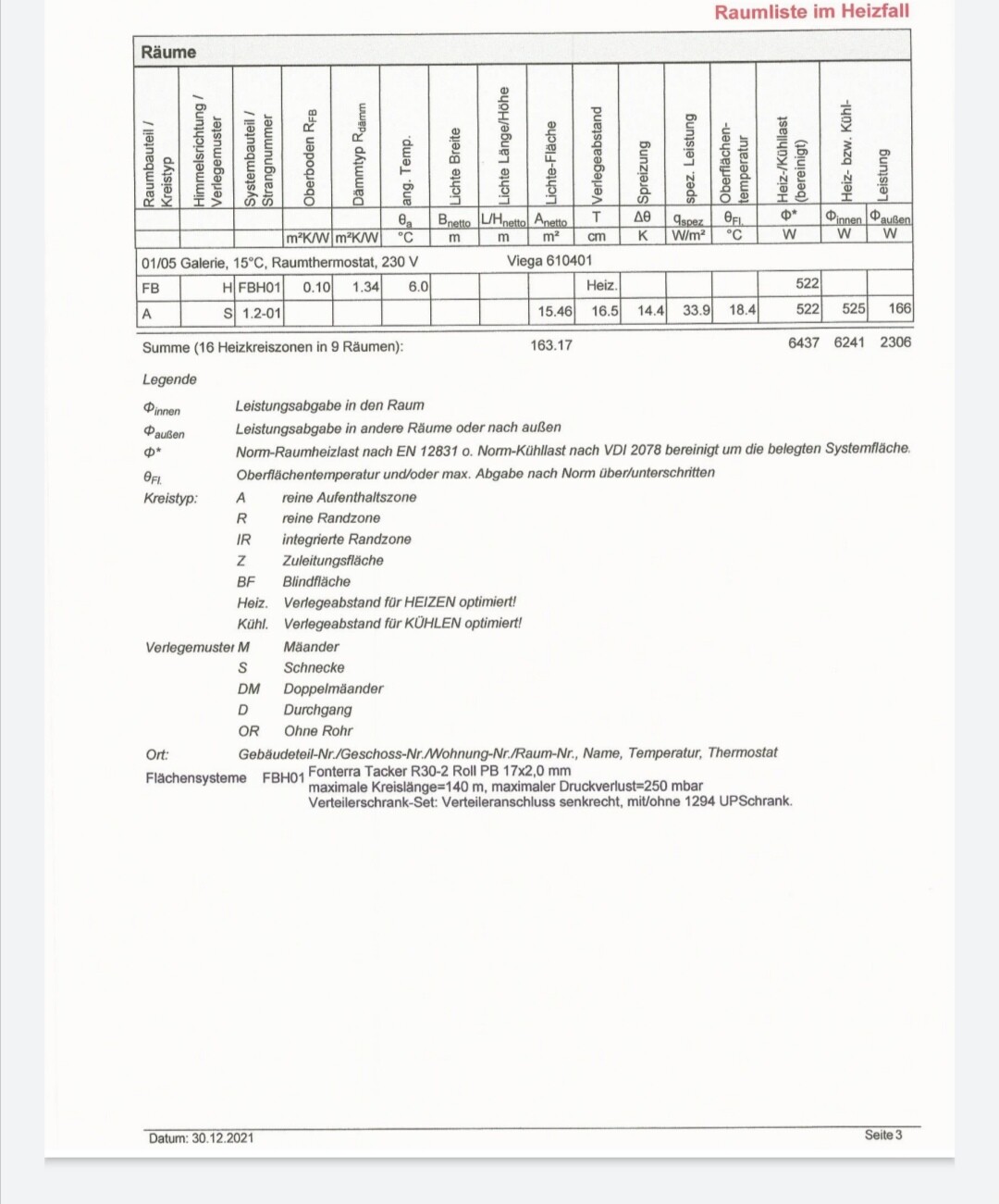

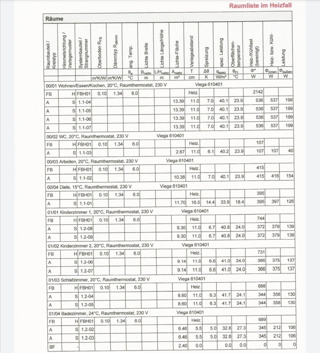

Hier anbei die komplette Heizlastberechnung.
Baustellenliste mit Tabellen zu Verteilern, Räumen, Typen und Rohrzonen.
Wärmebilanz EN 12831: Tabellen für Erdgeschoss 00 und Dachgeschoss 01.
Übersichtliche Raumliste im Heizfall: Tabelle mit Räumen, Parametern und Heizwerten.
Raumliste im Heizfall: Übersichtstabelle mit Räumen, Werten und Legende.
Dokument mit Bilanz der Flächenheizung: Räume, Verteilung, Fläche und Ergebnisse.
OWLer31.12.21 09:45
Sieht aus wie für einen Altbau gerechnet. Dämmtyp Raum sieht falsch aus. Man kann das sicher so hinrechnen, dass 9 kw passen aber dann nicht mit den verbauten (Dämm-)Materialien.

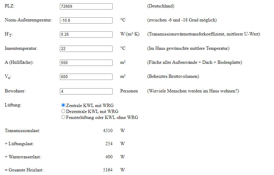

Das ist niemals never eine korrekte Berechnung für ein 55er Haus.
Google bitte mal nach "abschätzung der heizlast" und nimm das erste Ergebnis "grabenkollektor...". Da kannst Du überschlägig rechnen - ist sehr nah an der Wahrheit dran. Z.B. mit ein paar Rahmendaten, die Du haben solltest.
Formular zur Heizlastberechnung eines Gebäudes mit Transmissions-, Lüftungs- und Warmwasserlast.
