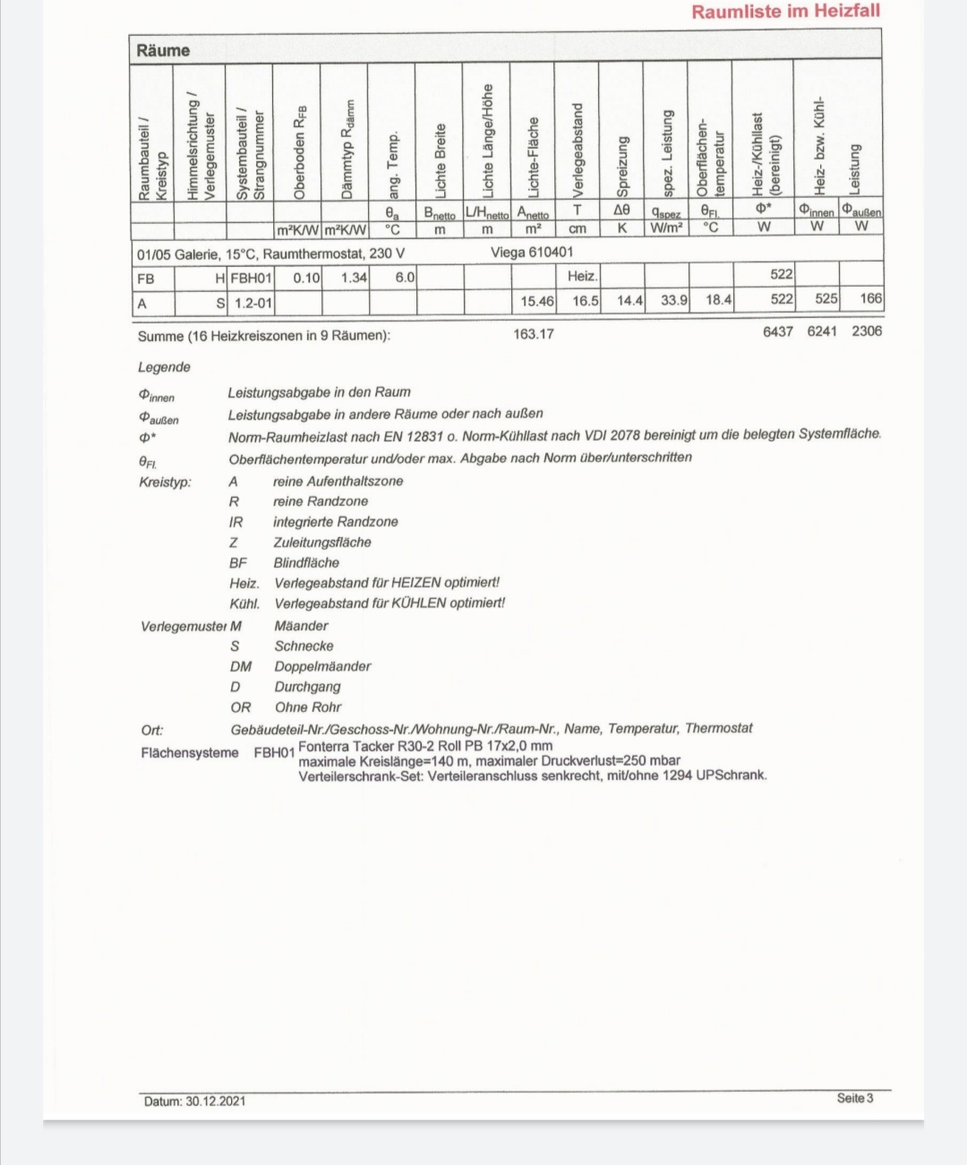

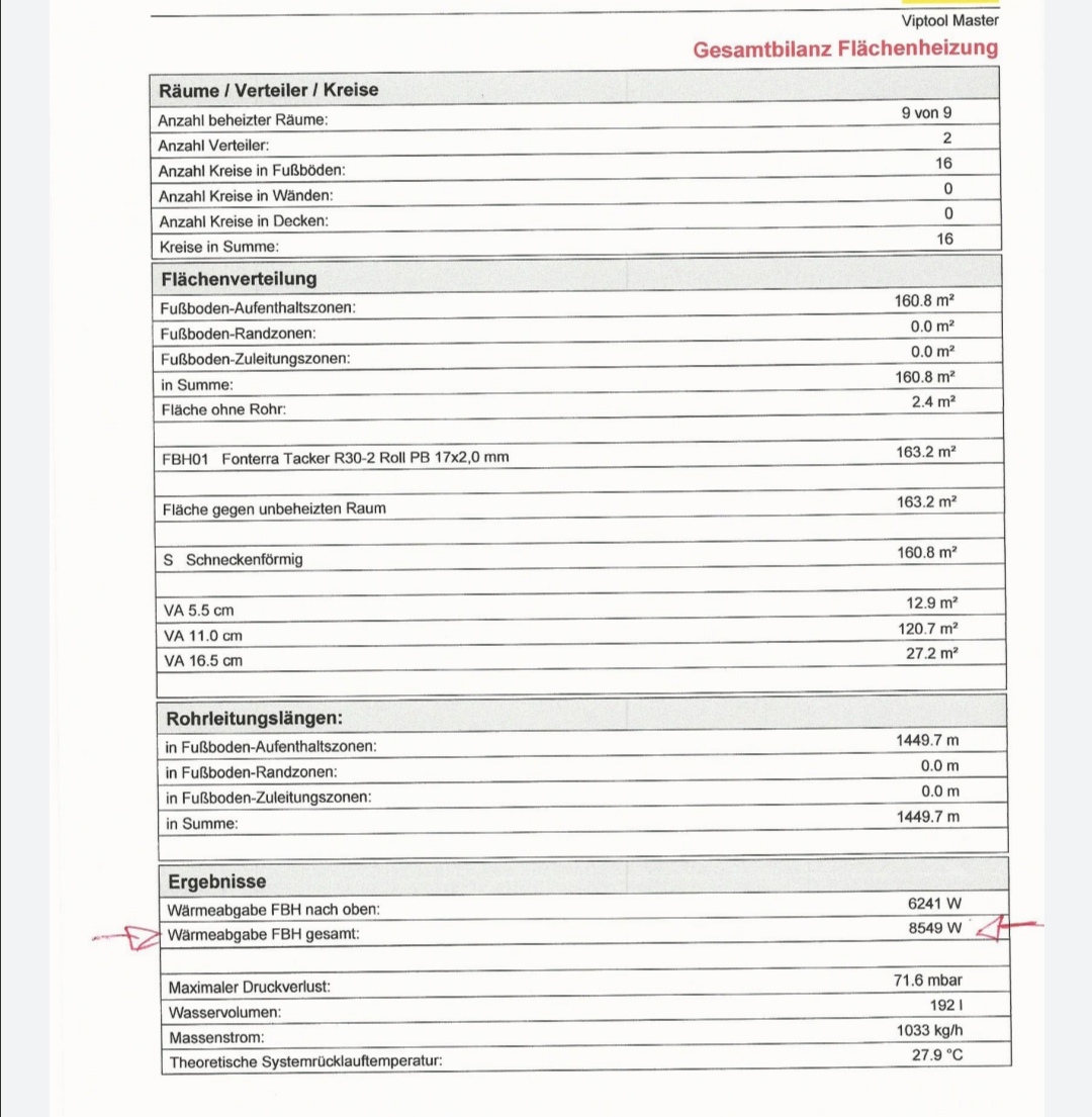

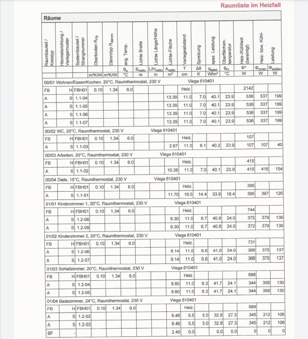

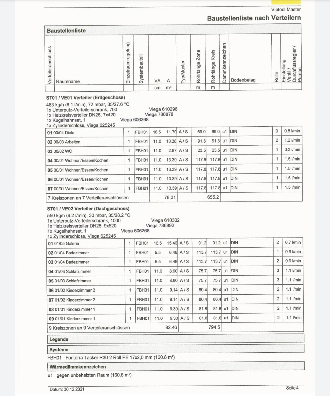

Das ist keine Berechnung, sondern eine Zusammenfassung einer (vermutlich) falschen Berechnung.
Oder baut ihr auf der Zugspitze?
Ich lese BaWü, -12Grad.
Never 9 kW. Nichtmal ohne KfW55!
OWLer
OWLer
Sieht aus wie für einen Altbau gerechnet. Dämmtyp Raum sieht falsch aus. Man kann das sicher so hinrechnen, dass 9 kw passen aber dann nicht mit den verbauten (Dämm-)Materialien.
Benutzer200
Das ist niemals never eine korrekte Berechnung für ein 55er Haus.
Google bitte mal nach "abschätzung der heizlast" und nimm das erste Ergebnis "grabenkollektor...". Da kannst Du überschlägig rechnen - ist sehr nah an der Wahrheit dran. Z.B. mit ein paar Rahmendaten, die Du haben solltest.
