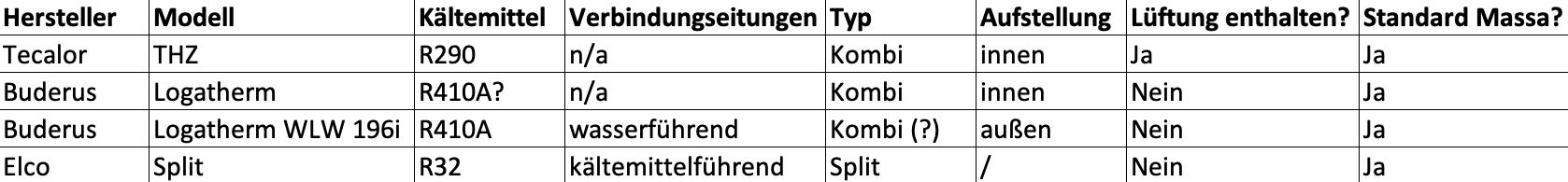

Laut Baubeschreibung stehen bei uns folgende Systeme zur Auswahl:
Falls der Screenshot meiner Excel nicht gut erkennbar ist, es geht um folgende Modelle:
Tecalor THZ mit R290, innenaufgestellte Kombi-Anlage mit Lüftungsanlage
Buderus Logatherm mit R410A, innenaufgestellte Kombianlage ohne Lüftung
Buderus Logatherm WLW 196i mit R410A, außenaufgestellte Kombianlage ohne Lüftung, Leitungen wasserführend
Elco Split mit R32, Split-Anlage ohne Lüftung, Leitungen kältemittelführend
