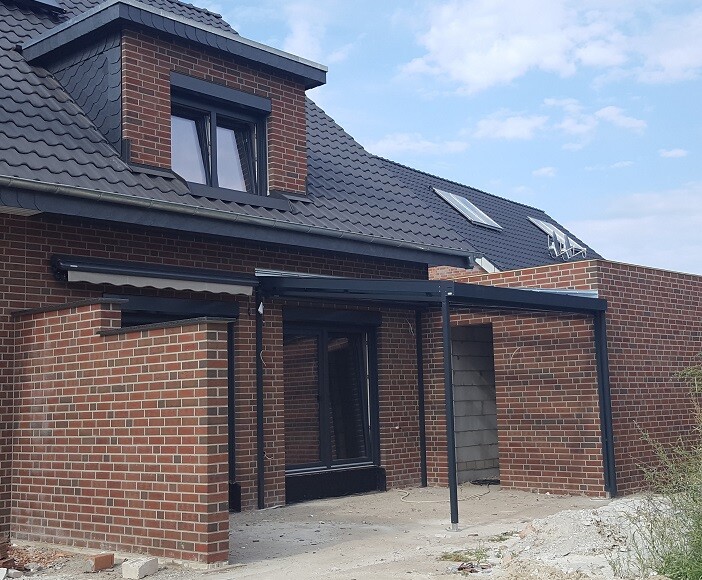

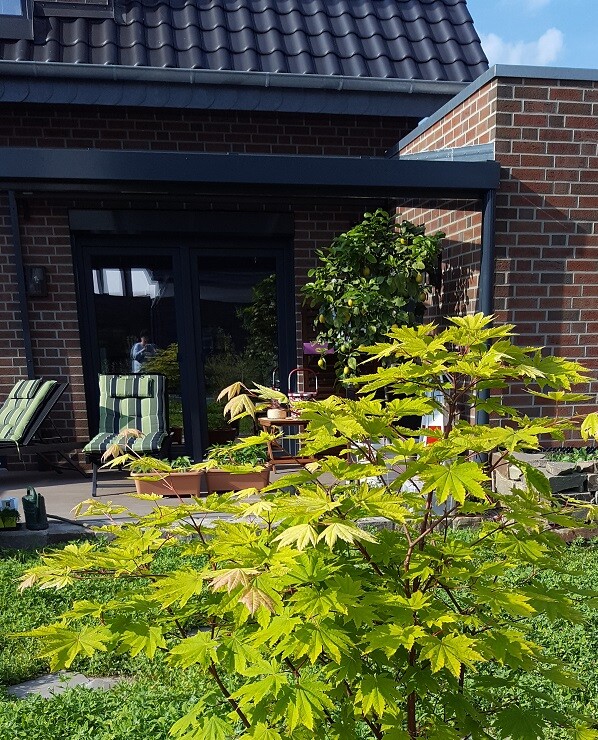

also wir haben auch überlegt, haben uns dann für Unterdach entschieden.
Volle Südseite, Dach ist ca 3,5x3m, daneben noch eine Markise.
Bei uns lüftet es genug unten durch, dass wir keinen Hitzestau haben, und aktuell sind wir Mittags eh nicht draußen, auch nicht im Schatten.
Allein wenn ich mir anguck, was da immer für Zeug auf dem Dach liegt, ist es mir lieber die ganze Mechanik mit der Schiene ist drunter, da verschmutzt die wenigstens nicht so schnell.
Zweistöckiges rotes Backsteinhaus mit dunklem Satteldach und offener Metallpergola im Bau.
Terrasse eines Hauses mit Glas-Schiebetür; grün-gelber Ahorn im Vordergrund.
