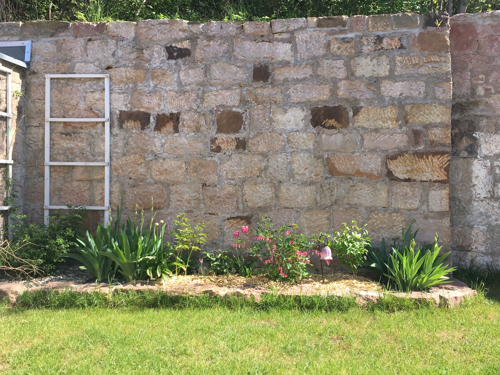

Hallo Zusammen,
klar findet man in Pinterest viele Ideen für Stützmauern, doch die wenigstens sind aus einem "Otto-Normal"-Garten. habt ihr auf eurem Grundstück Stützmauern und wenn ja, wie sehen die bei euch aus?
Ich brauche hinter der Garage eine Hangabstützung ca, 1,5m hoch und für die Terrasse eine Stüzmauer, die ca 1m hoch werden soll...
05.05.20 08:48
Würde sagen es kommt auf die Gartengestaltung an.
Naturnah, Cottage Garten etc würde ich zu Naturstein tendieren
Rasen, Stabmatte, Bambus also ehr clean oder asiatisch zu Beton in welcher Form auch immer.
Wir haben Sandstein. War vorhanden. Die großen Stützmauern sind Altbestand
Steinmauer im Garten mit Beet davor; linke Leiter, grüne Pflanzen und pinke Blüten.
