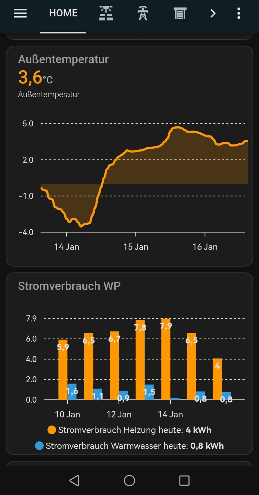

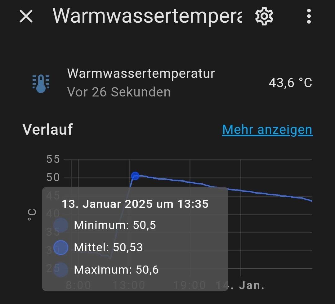

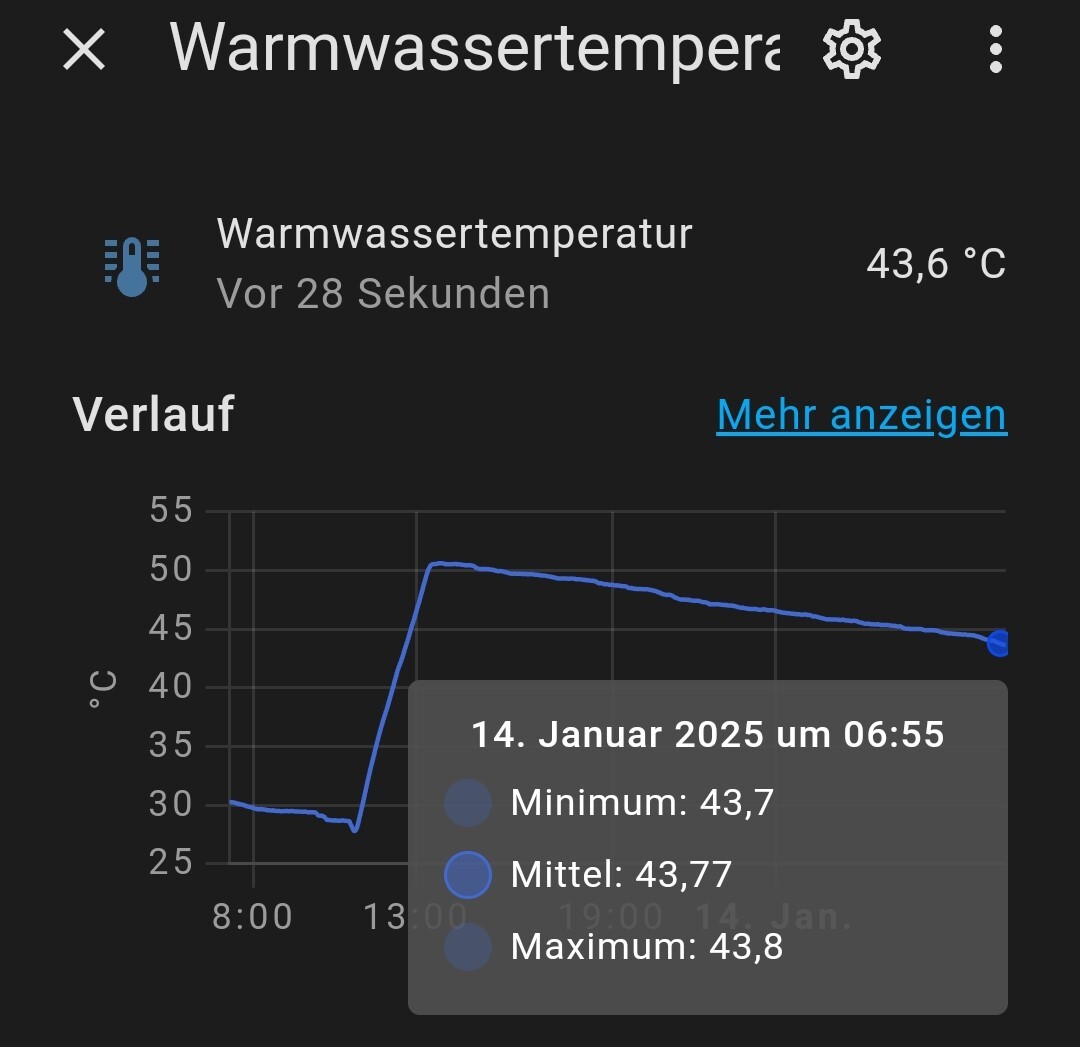

Anbei sind paar Screenshots mit Temperaturen, z.B. um 13:25 50.5°C, am nächsten Tag um 06:55 bereits ca. 43.7°C, dabei hatten wir an dem Tag nur den minimalen Verbrauch, also kein Duschen. D.h. 7°C Abfall in etwa 17 Stunden. Der Stromverbrauch für WW liegt täglich bei etwa 0.8-1.5 kWh bei 3 Personen.

Warmwassertemperatur: aktueller Wert 43,6 °C, Verlaufsgrafik; Min 50,5 °C, Max 50,6 °C
Warmwassertemperatur-App: aktueller Wert 43,6 °C und Temperaturverlauf (Min/Mittel/Max).
Dunkles App-Dashboard zeigt Außentemperaturkurve und Stromverbrauchsdiagramm.

Die 7 Grad Differenz sehen in der grafischen Darstellung mit der eingestellten Skalierung dramatischer aus, als sie für die Praxis sind. Es dürfte möglich sein, den Temperaturschwellwert einzustellen ab dem die Wärmepumpe bei Abkühlung anspringen soll.
Der Vorteil eines geringeren Abstandes des Schwellwertes zur Soll-Temperatur ist eine mögliche höhere Temperaturkonstanz und ein theoretisch etwas geringfügiger Strombedarf. Der Nachteil des Anhebens des Schwellwertes ist, dass Deine Wärmepumpe mehr Einschaltvorgänge hat. Diese Vorgänge sind verschleißbestimmend für den Kompressor --> weniger Schaltvorgänge = höhere Lebensdauer. Nun kannst Du entscheiden, ob Du einen praktischen Nachteil durch die derzeitige Einstellung hast, dem Du begegnen willst (Wasser nicht heiß genug), einen ästhetischen Nachteil erleidest (Temperaturkurve sieht doof aus), oder ob das eigentlich nichts ausmachst. Ich würde die Einstellung beibehalten und mit den 7 Grad wunderbar leben können.

Der TE beschreibt ja implizit, dass der Temperaturabfall sich erst kürzlich so zeigt, dass er also früher weniger (langsamer) Temperaturverlust hatte. Da er die Wärmepumpe auch nun schon 2 Jahre besitzt, wird es wohl auch nicht an Winter oder Sommer liegen. Insofern könnte es schon sein, dass es zu einem Warmwasserverlust irgendwo im System kommt und da mit Kaltwasser nachgefüllt wird, der Temperaturabfall entsteht.
Vielleicht mal den Wasserzählerstand am Abend vorher fotografieren und am nächsten morgen, bevor jemand duscht oder Zähne putzt oder sowas gucken. Es gibt ja Zähler die haben zwei-drei Stellen hinterm Komma.
Tolentino
17.01.25 12:40
Hab mal ausgehend von 10°C Trinkwassertemperatur ausgerechnet dass ca. 30l Verlust ausreichen würden um den vollen Temperaturabfall zu erklären. Da es ja auch einen natürlichen Temperaturabfall gibt, also eigentlich sogar weniger.
Lass es 15l sein. Die könnten ja bei einer Undichtigkeit eventuell schon über so eine Zeit verloren gehen.
